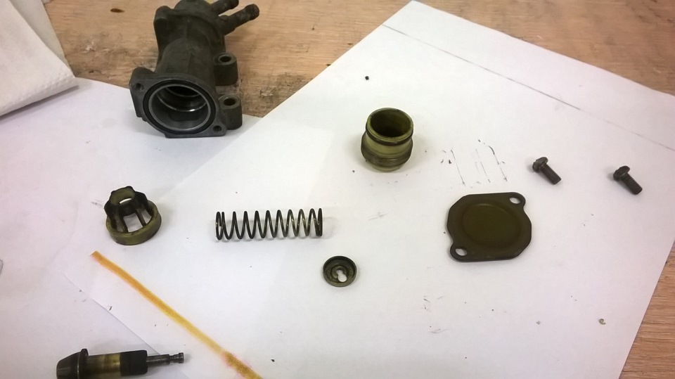

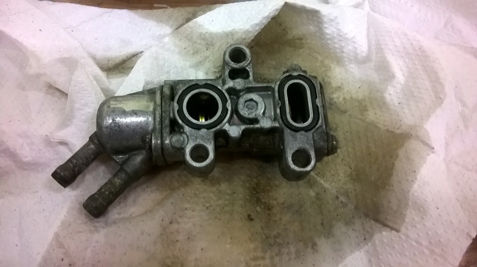

Почти 2 месяца прошло) Спасибо twente за совет про клапан прогрева. Снял его, разобрал насколько смог, почистил и отрегулировал, теперь всё Огонь!

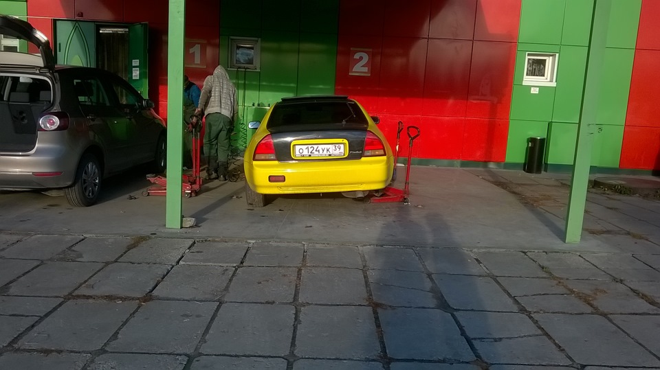

Наконец то забрал подкрылок, скатался на мойку, чтобы вымыть всю грязь под крылом, заодно поглядел немного на параллельный слалом возле стадиона Янтарь. Меня даже кто-то по фотографировал немного. надеюсь когда нибудь увидеть эти фотографии))

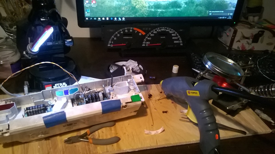

Ну и ещё одно событие, это всё таки появившаяся нормальная подсветка приборки.
Я в принципе уже готов был заказать с moman.pl, но всё же решил пойти по колхозному пути. Нарезал RGB ленту, 6 диодов на тахометр и 9 на спидометр. получилось более менее ровно, разве что ноль на тахометре чуть менее яркий.

У тебя f20a4?
f20z1 который не особо отличается
Хм. У меня тоже плавают обороты при прогреве. Где этот клапан прогревочный находится? Снизу на дроселе?
Смотрю на него и он вроде цельный весь.
