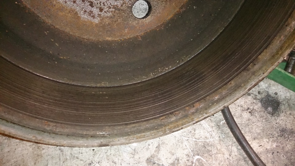

В таком состоянии были колодки
А в таком барабаны. Напомню пробег 90000 км.

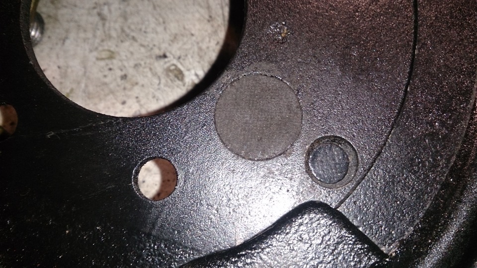

Вырезал резиновую заглушку и закрыл ей отверстие от датчика АБС чтобы через него не попадала грязь в механизм ручника
В ступице просверлил отверстие для регулировки механизма ручника так как на тормозном диске оно есть а на ступице нет.
