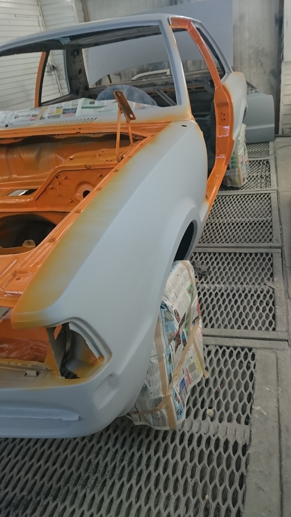

И вот, кузовные работы по машине выходят на финишную прямую! Форд загрунтован, проемы покрашены для проверки цвета. Они просто акрилом, под лак. Подкапотное полуглянец, днище залито антигравием. В принципе, цвет меня устраивает. Будет база в два слоя, и лак в три. Обещали, что в пятницу всё уже будет готово)

Я конечно дико извиниюсь.Но не провары и не дочистка убивает.
Где конкретно?
Край порогов -где точки.
А, ну если имеется ввиду это место, то оно же скроется под уплотнителем. А про не проварку — там всё проварено как следует, я проверял перед обработкой. Договор был таков, что в местах, где не видно, особо изголяться не следует, главное — надёжность, и если не видно, то можно не вылизывать. Поэтому во второстепенных местах сделано хорошо, но не идеально.
Да мелочи .Но ты ведь будешь знать -что там.
Там — надёжная работа, а это главное) А то, что оно не ровно с краем — да и ладно, это не обозримое место. Следует понять одну вещь — идеально сделать невозможно, это либо очень долго, либо очень дорого. Стремление к идеалу это похвально, но следует считаться с реалиями. Я сам можно сказать перфекционист, и пытаюсь от этого избавиться, понимая, что зацикливание на идеале наверняка приведёт в тупик. Даже статью по этому поводу читал) Есть примеры также в жизни моей, когда стремление к идеалу лишило человека своего увлечения, потому что идеально сделать не может, а пробовать не хочет, потому что будет не идеально. А я итак потерял очень много времени(
Надо делать тогда самому. Я этим занимаюсь 25лет.
Пожалуйста, желаю этим прозаниматься еще как минимум столько же)
Это не занятие. Просто любимая работа на себя . и для клиентов своих.
Придираешься.
Нет, просто так воспитан работой.

О виден действительно продвижение процесса. Я только не вижу герметика на швах! ?! Атикорозийный и обработка…
Есть герметик, там промазано) Я специально спрашивал и смотрел.

а где красишь? по подготавке не ахти, но а так если то норм))
Ну это не конечная стадия подготовки, завтра всё доделают и в ночь покрасят) Потом как сделают, скажу ;)
