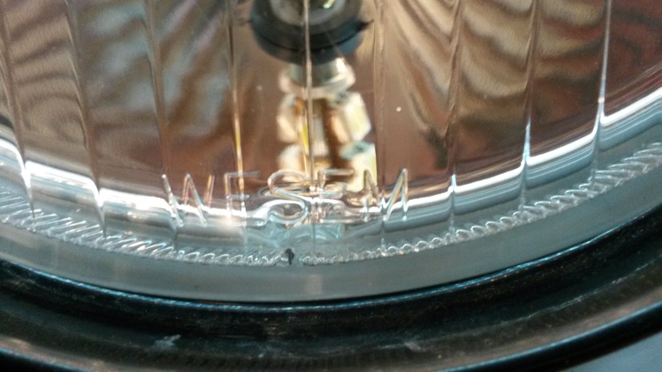

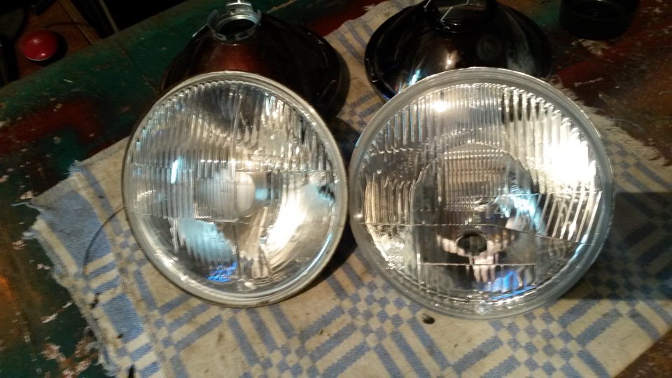

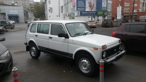

заменил штатную оптику на известного и проверенного производителя

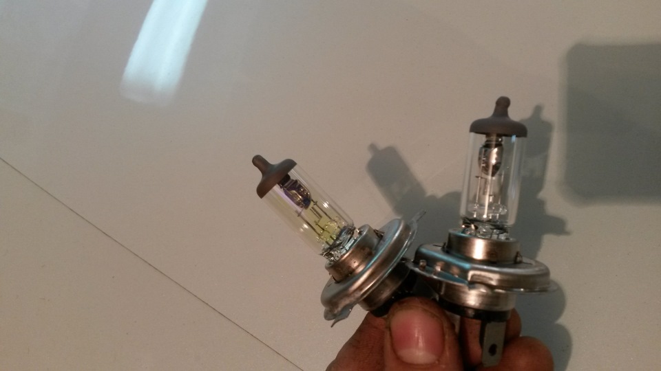

лампы поставил OSRAMовские. почему то на лампах более раннего года выпуска стекло переливалось разными цветами. хотя на маркировка совпадает полностью.до точки.

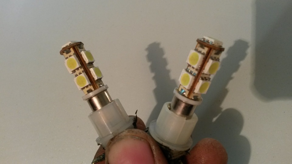

в гнёзда для габаритов вставил "кукурузу". на них в будущем ляжет обязанность ДХО. светят достаточно ярко. провода проведены .осталось всё спаять и поставить выключатель чтоб когда надо гасить всё полностью

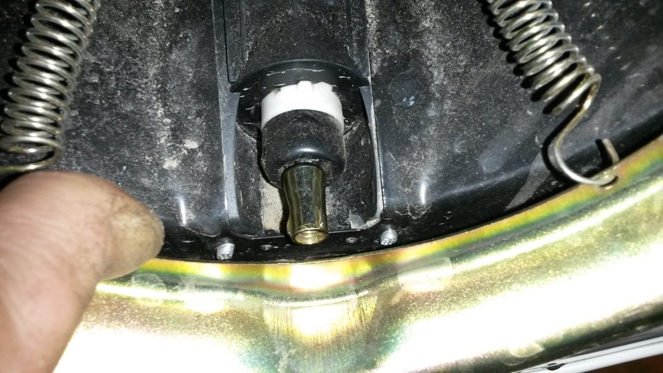

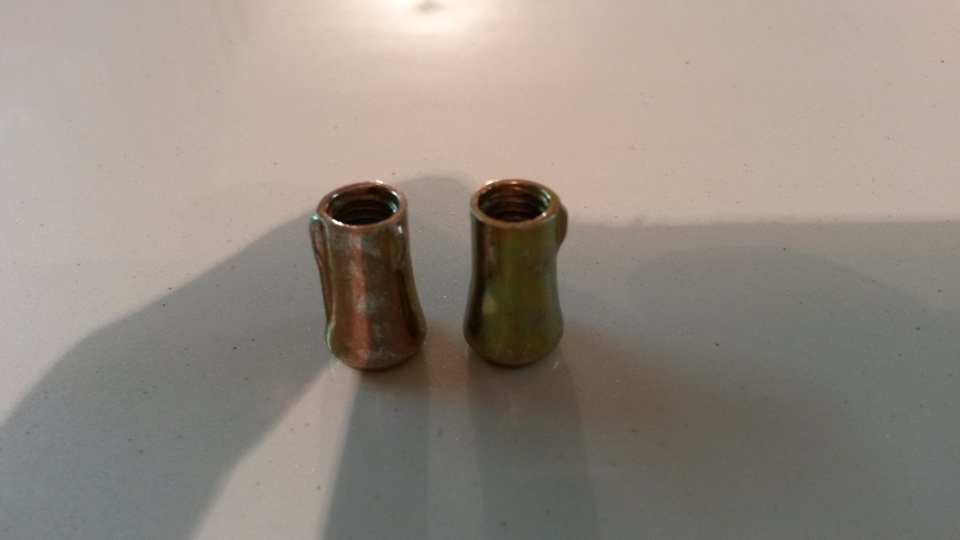

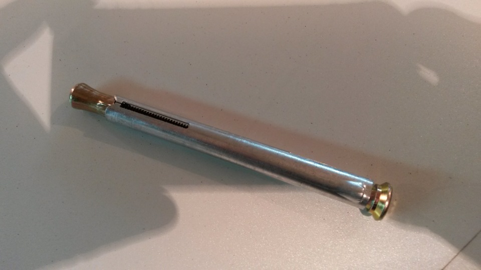

сразу чтоб больше сюда не лазить поднял границу света. в рамках разумного конечно. не стал ничего крутить а просто одел на гидрокорректоры гайки от строй.анкеров.
хорошо стали.напильником снял по высоте пару миллиметров.

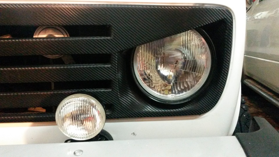

ну и весь процесс завершился установкой новой решёточки.и туманок.

Про решетку хотелось узнать по подробнее?
позже буду делать новую.процес покажу
FruQT
www.drive2.ru/l/978666/
Что за ссылка? По теме?
Как такую решетку делают)
Весь бж посмотрел нету
automaster12
Спасибо.
Решётка модная!)
Все хорошо и красиво НО кукуруза в ДХО долго не выдерживает, выходит из строя из за температуры лампы когда вкл.ближний или дальний.проверенно, обидно и досадно. надо что то надежное ставить
поспорю.проверенно.

кореш плюется на лампы Осрам в оптике Весем…
и очень зря, олл-сизон нормально светят.
у меня в Весеме Филипсы +90 стоят, говорит что мой свет в несколько раз лучше чем ему поставили Найт Брекеры, сам я еще не видел, Найт брекеры юзал на зубиле когда они только появились, а Филипсы мы просто в городе не нашли, ему срочно было как голодному в туалет…
пока поставил то что было под рукой.специфика нашего района такова что не всегда можно купить то что хочешь
если надо фото коробки приложу…завтра
а артикул этой оптики есть?
в гугле забанили уже?
пардон. не догадался. щас 2 авто в семье. и оба ремонтировать надо, не успеваю за всем уследить)))
Diam99
угу, WESEM Ikarus, 124.12 (с габаритом), ну или так: wesemshop.ru/shop/faryi-w…kie-elementyi-ikarus.html
