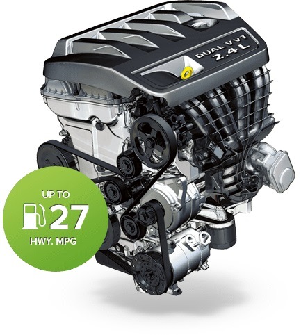

Двигатели 2.0 и 2.4 внешне практически не отличаются
Chrysler-Dodge:
На Dodge ставились двигатели 9ECD/9ECN на 2.0 и 9ED3/9EDG на 2.4
Чем отличаются ECD и ECN, а также ED3 от EDG я не знаю, к сожалению.

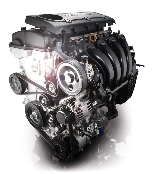

Kia-Hyundai:
Тут всё абсолютно аналогично. Ставились двигатели Theta и Theta II
Заметили их конструктивную похожесть?
Немного информации о Theta и 4b1x:
Двигатель G4KD / 4B11 входит в семейство Theta II, по Митсубиси это 4B1 (где 4B11 является наследником всем известного 4G63), заменившее старые моторы серии Beta. В России движок 2.0 задушен до 150 л.с. при реальных 163 л.с, для оптимизации налоговых платежей владельцев (что прекрасно лечится перепрошивкой). Двигатель при рекомендованном 95 бензине, переваривает и 92-й, правда гидрокомпенсаторов нет, поэтому раз в 90 тыс.км, при наличии характерных шумов, нужно регулировать зазоры клапанов. ©

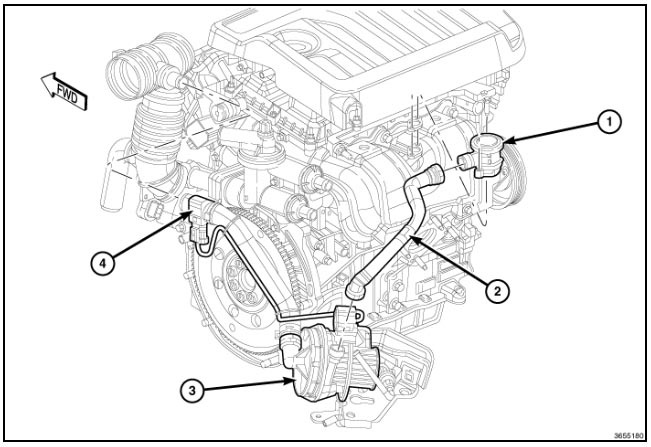

Ну и на всякий случай вот скриншот системы снижения эмиссии, из-за которой двигатель становится PZEV. У Авенджера 2.4 из Кривого Рога вкладыши провернуло. Посмотрел по каталогам и понял, что он спокойно может взять блок с разборки и переставить на него свою ГБЦ.
То есть такими же темпами я могу купить блок EDG и поставить себе, поставив себе свою ГБЦ?
Или даже ту ГБЦ с некоторыми "доработками" :)
Артикул блока цилиндров по каталогу идентичен что для ED3, что для EDG. У ГБЦ другая форма прокладки и выпускной коллектор держится на восьми шпильках вместо десяти — могут быть нюансы. Всё остальное одинаковое, специально залез в каталог и посмотрел.
У EDG есть система подачи воздуха напрямую в катализатор, чтобы он быстрей прогревался на этапе холодного старта. Для этого у него есть отдельный нагнетатель, а сверху на коллекторе стоит воздушный клапан (обозначен стрелкой). Все внутренности внутри ГБЦ идентичны, отличие только в задней стенке и прокладке между ГБЦ и коллектором. Красным показал зону, через которую воздух попадает в выхлоп.

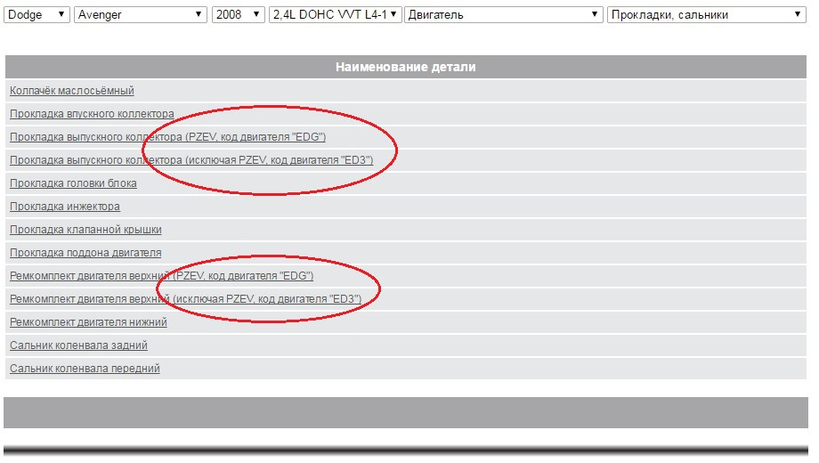

Еще обнаружил такие загадочные для меня надписи в одном из магазинов запчастей))
Ну это и есть отличие, видимо.
PZEV (Partial Zero Emission Vehicle) — это система, которая сокращает выбросы вредных веществ в атмосферу
Возможно (по инфе субароводов), там такие изменения:
— каталитических конвертер с повышенным содержанием драг.материалов, без которого просто невозможно продать новую машину в Калифорнии или зарегистрировать купленную в другом штате, которая не подходит под стандарты,
— программирование модуля ECM для пониженного содеражния вредных веществ в выхлопе.
Возможно, это норма Евро-6 :)

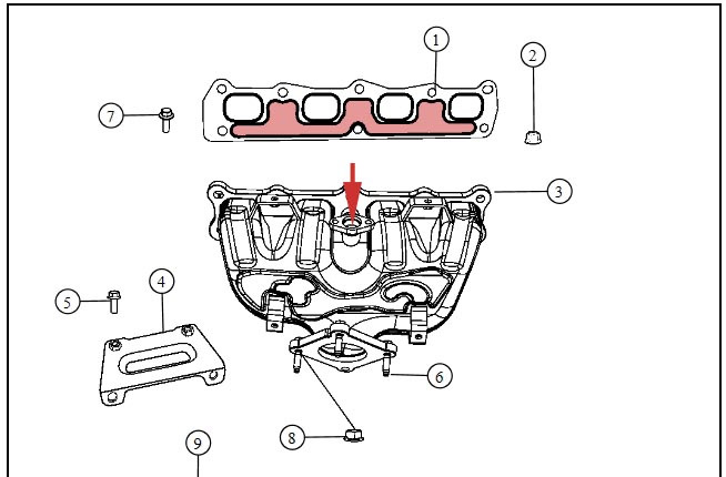

заметил одно отличие после того как треснул выпускной коллектор) их номера разные на ED3 и на EDG
04693321AD и 04693342AD соответственно
Да, тоже замечал. Но уже по впускным и выпускным прокладкам. Они разные.
Соответственно, выпуск тоже разный получается.
