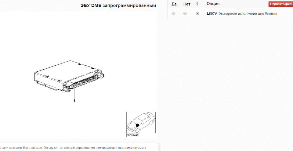

И так изначально у нас присутствует четыре лз. Два до катализаторов- регулирующие смесь. И два после них- они следят за их состоянием.
Обычно ограничиваются перепрошивкой под евро2 при которой на приборке не будет гореть чек при отсутствии второго ряда лз. При этом машина будет считать что катализаторы присутствуют и на диагностике будет выдавать четыре ошибки по второму ряду лз.
Делаем из машины полный безлямбдовый вариант.
1. Находим в ЕТК нужную нам прошивку
2. Шьем ее
3. Физически отключаем все лз. Фишки аккуратно закрепляем и исключаем попадание туда воды.
4. Сбрасываем адаптации
5. Наслаждаемся результатом.
Если все сделали верно то в Impa увидите картинки как ниже и ошибок по лз быть недолжно.

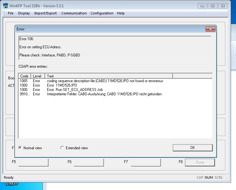

Доброго времени суток, можете помочь небольшие проблемы с прошивкой, выбираю прошивку подготовка под катализаторы номер прошивки 1430055 для М62В44 безванусного 1996г. АКПП нажимаю кнопку Done, выдает ошибки, фото ошибок прилагаю, заранее спасибо

А как вообще узнать какая прошивка стоит? У меня каты вырезаны, но фишки с ЛЗ после катов несняты, и ошибок через инпу никаких нету.
пришли скрин окна — которое у меня на первой фотке — скажу
Через неделю +- кабель придет, сфоткаю и отпишусь.
Хорошо!
