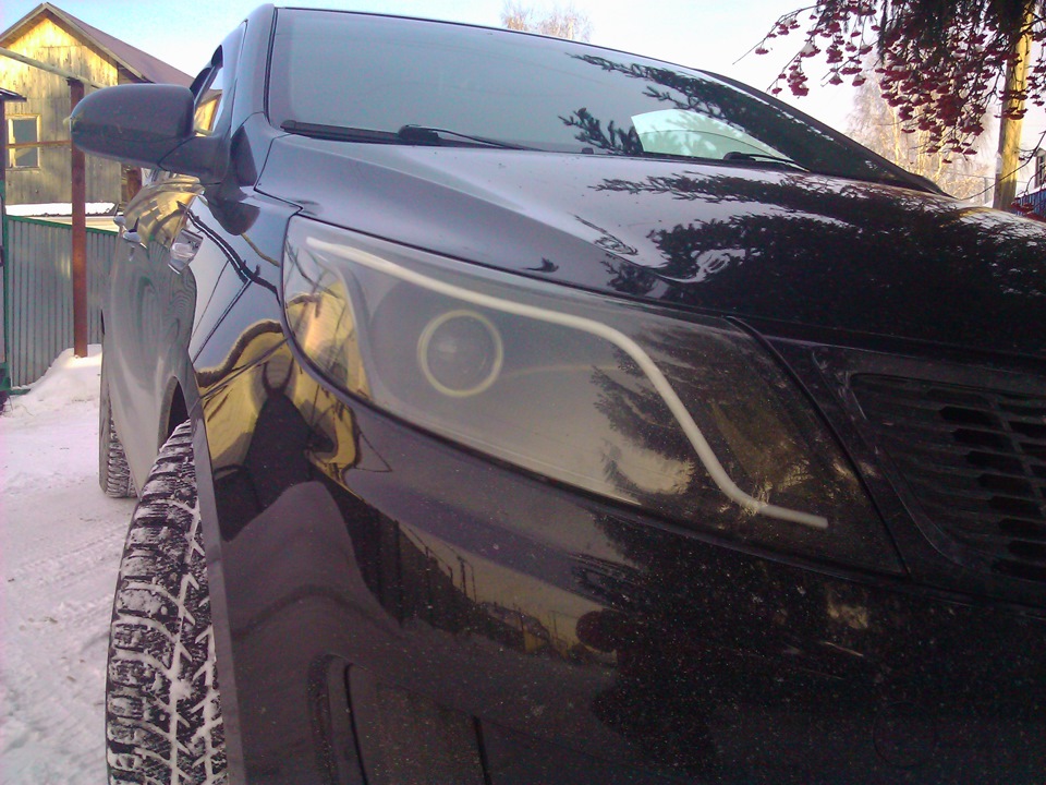

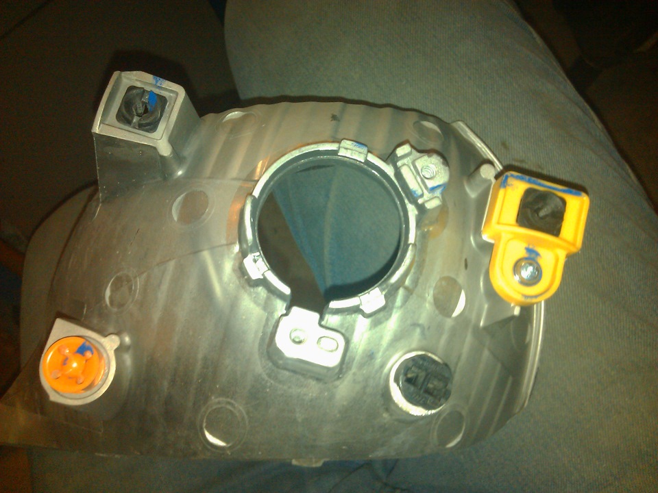

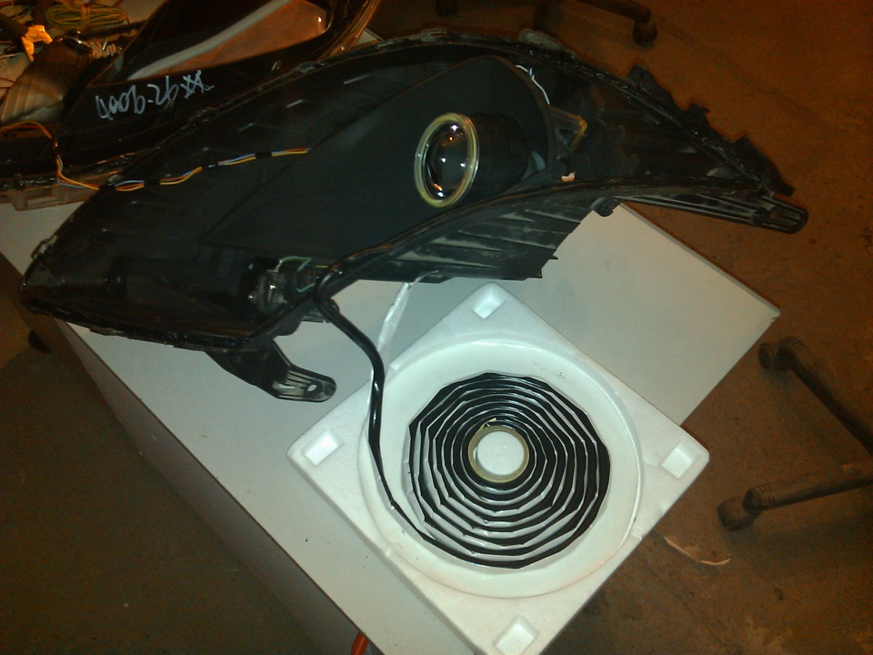

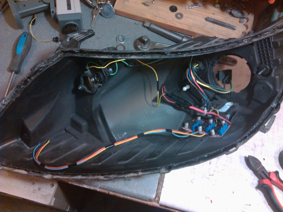

Снимаем фары, разбираем. смотрим:

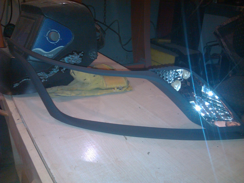

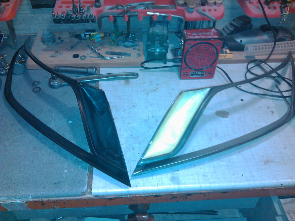

Шкурим маски, заклеиваем все что нужно малярным скотчем. красим в пару слоев, оставляем сохнуть.

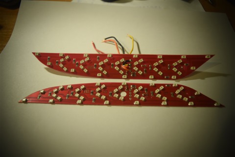

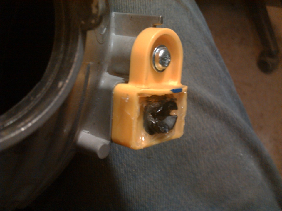

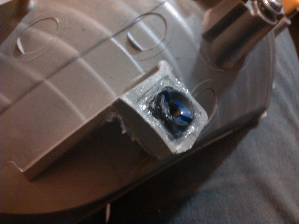

Далее проблема тряской отражателя на кочках. Так как линза тяжелая, быстро разболтались клипсы крепления. На помощь приходит аквариумный силиконовый герметик. Все замазывал с двух сторон толстым слоем.

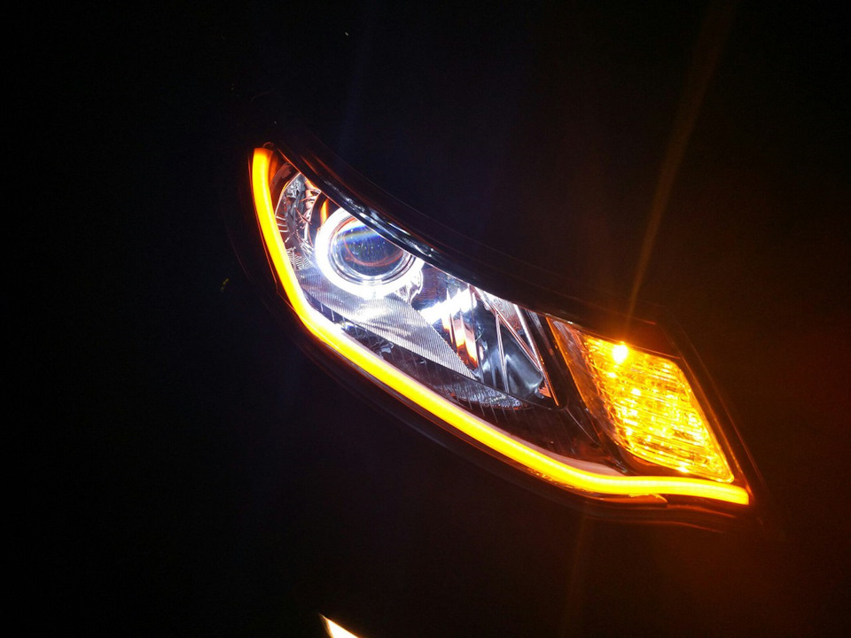

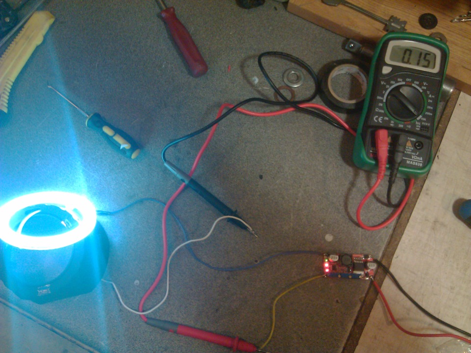

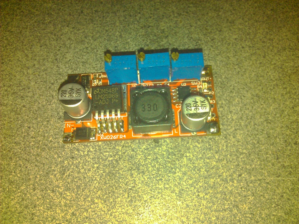

Далее по плану электрика. Стабилизаторы я выбрал с регулировкой по напряжению и по току, чтоб наверняка) Регулируем на нужные параметры и приклеиваю к корпусу фары, припаиваю проводку, чтобы ни чему не мешало.

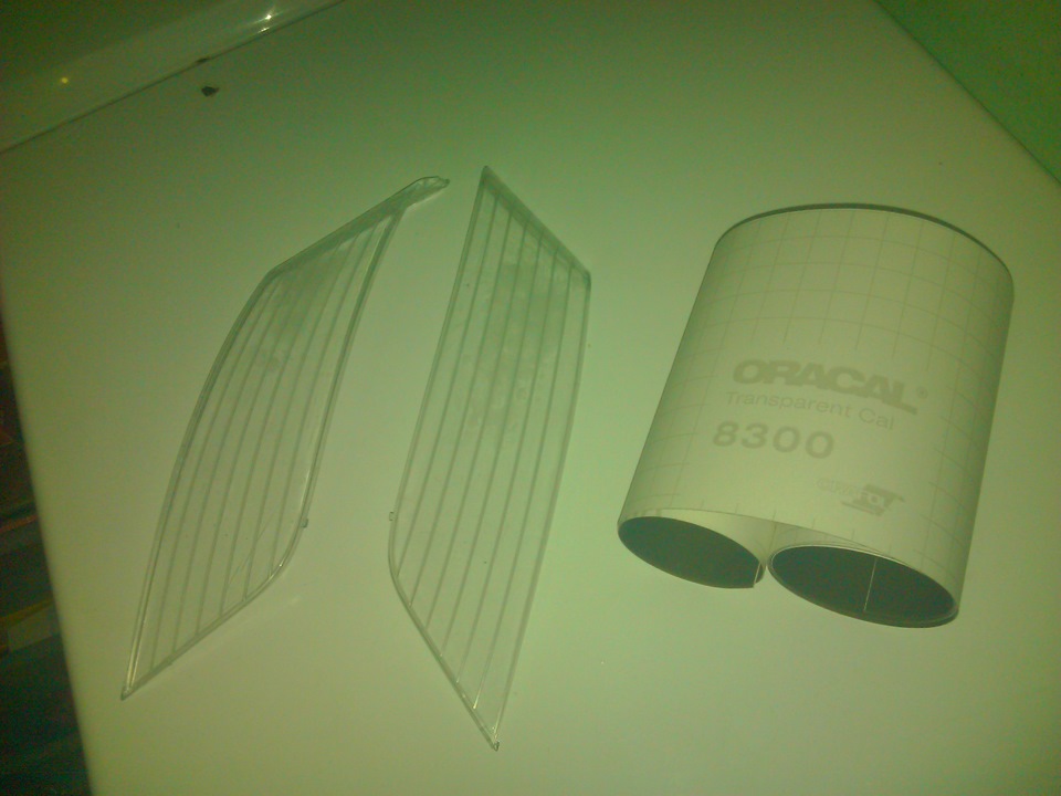

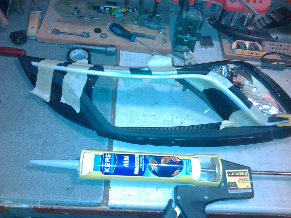

И так краска высохла, пора приклеивать новые "гибкие дхо". Клеить решил на все тот же герметик аквариумный. Параллельно тонировка секции поворота пленкой оракал 8300. Как сказали в магазине: "это самая светлая"
А пока сохнут герметики, клеи, краски, рекламная пауза)))

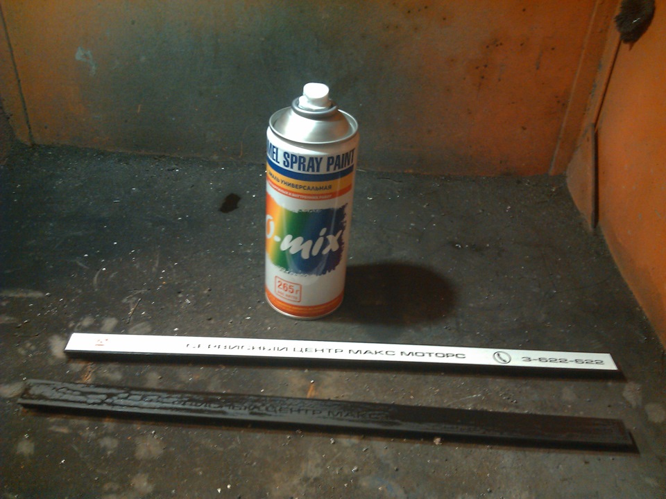

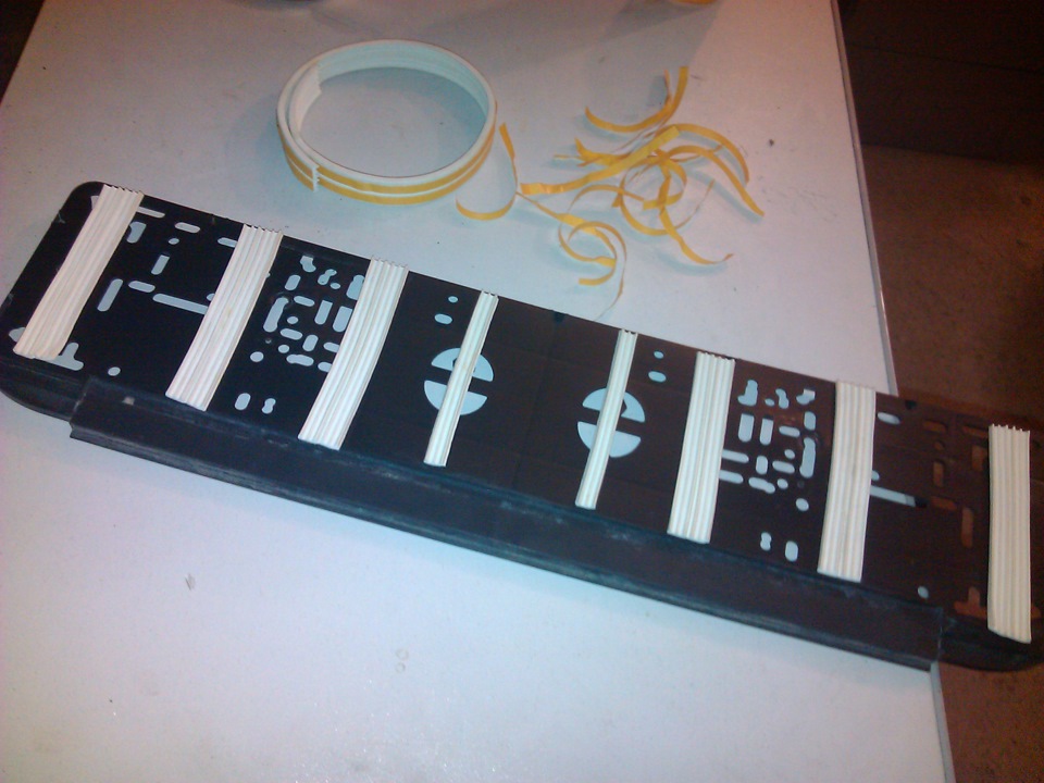

Давно хотел закрасить рекламу на рамках номеров. За одно проклеить чем ни будь заднюю рамку что бы не гремела.
Все хорошо высохло. Собираем все обратно в кучу, проверяем работоспособность и горизонт.
Решил, что собирать на старый герметик не буду. Приобрел новый 9,5мм. Но его оказалость много. Пришлось растягивать и сплющивать чтобы он вошел в паз.
Все засовываем в коробку, греем, соединяем фару с передним стеклом, и бегом в машину ставить все как было)
Ну вот и закончена работа над ошибками.

Приветствую. Как поживает лента?работает?
Привет! Лента бы поживала отлично, если бы её пропаял паяльником за китайцами. А так не перегорает.
Сколько по времени нормально работали? А что, местами светодиодики не светят, пайка отошла?
С полгода
Засада. Меняли на новую? Или внутри так и осталась?
Я вот думаю, ставить их или нет… я ещё их не установил, а горя хапнул- пока стабилизатор паял сгорел один светодиодик по середине- в сервисе просили 700 р за замену- в итоге сам перепаял. Потом полежали просто так, не чего не делал с ними- порядка 8 мм светодиодов перестало гореть- пропаял их- нормально стало. Вот и думаю, а стоит оно этого,

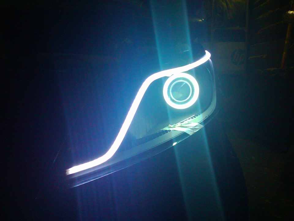

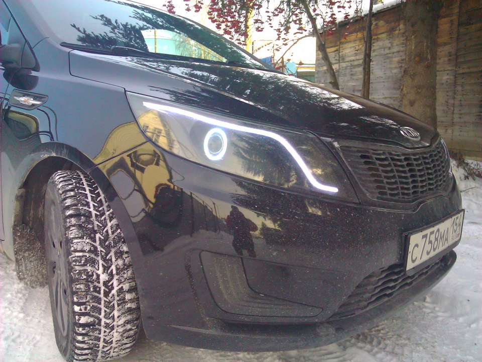

Классно получилось! Гибкие ДХО подключал как? просто купил комплект с али и там всего хватало или что то допиливал руками? и как сейчас держится на том герметике, ты же просто взяли трубку ДХО и вжал в герметик?
А. Стеклом там ленту не где не придавливает?
немного на углах

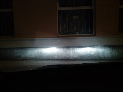

Все отлично! Фара правая высоковато светит относительно левой.
Спасибо! Так на обочину выше светит. Знаки лучше видно.
Она так не должна светить, я тебе про это и говорил, горизонт должен быть одинаковый, ровный а так как у тебя отрегулированно, такая регулировка применяется на джипах

Отличная работа! А я на глазки стабилизатор с ограничением в 12 вольт установил.
На сколько я знаю, для светодиодов важнее ток, а не напряжение. Решил не рисковать взял с регулировкой тока и напряжения.
Со светодиодными глазками уже должен быть драйвер который ограничивает ампераж, по крайней мере мои глазки уже с ним шли.
У меня тоже были. На проводах висят бочёнки блестящие. Только это не спасло ситуацию, глазоки перегорели. Сейчас ставить их не стал, поставил с регулировкой.
А стабилизаторы напряжения стояли?
с прошлыми глазками — да, стояли.

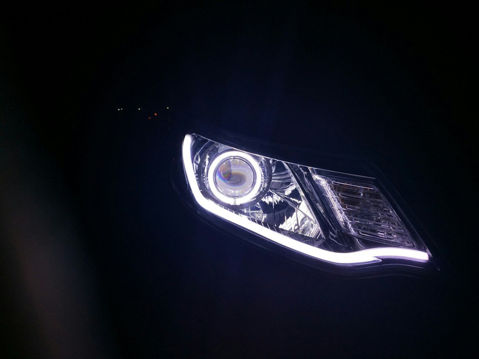

Белая трубка особенно где неровно держится портит вид. По твоим фотографиям пришла идея встроить в блок где поворотники LED плату с ДХО во всю площадь с функцией поворотников.
Чёт не понял, где не ровно держится.
Предпоследняя фотография.

Привет! А где ты брал стабилизаторы? Я просто в электрике не селен. А скоро планирую тоже самое. Только с поворотниками в ДХО.
Эти ДХО с поворотниками. Заказывай стабилизаторов побольше. Я пока все это делал два штуки спалил. Их нельзя подключать неправильно, сгорают моментально.
Стабилизаторы: ru.aliexpress.com/item/Fr…ly-Module/1752315238.html
ДХО: ru.aliexpress.com/item/2P…ive-Light/1726661329.html
А где там можно ошибится?
По запарке на вход подать плюс и минус наоборот.
Аааа. Спасибо за совет)))
На здоровье)))

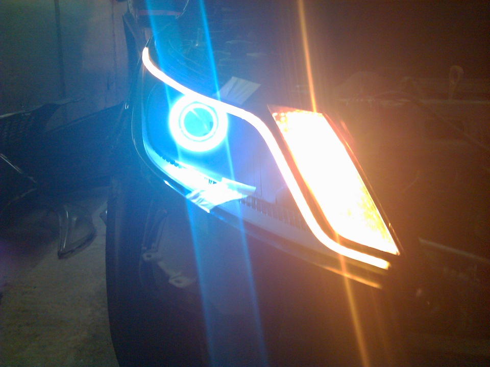

как ходовые подключал? там 2 + и 1 — :плюсы на ход и поворот! — общий ! два стабилизатора?
Да, два стабилизатора. Один плюс на габарит, второй плюс на поворот, минус общий.
