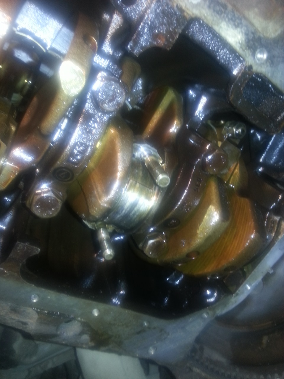

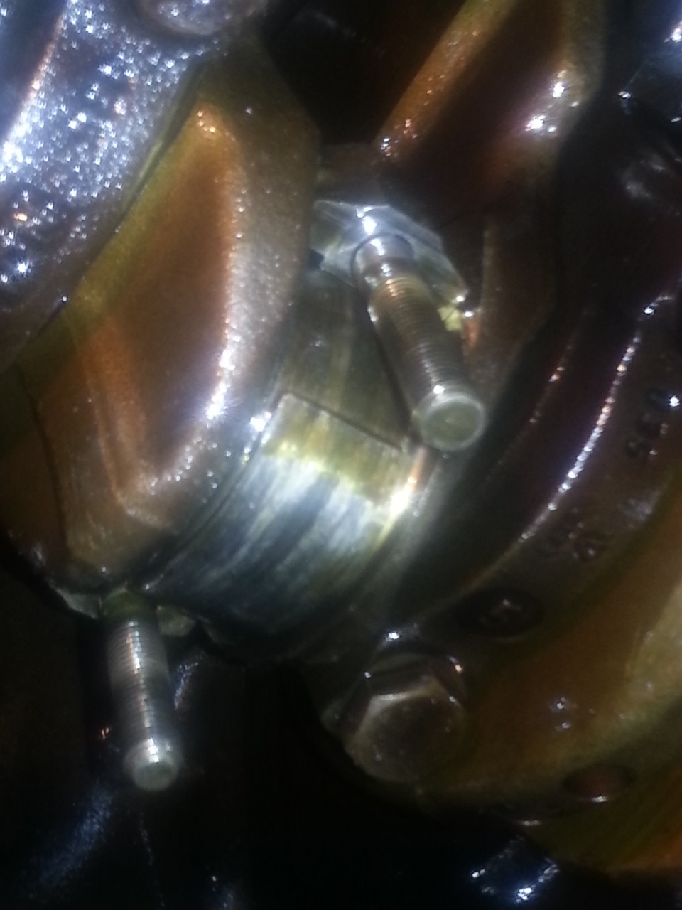

В поездке упало давление на 1.5 кг и появился стук на 2000-2300. Разбор показал:
Провернулся шатунный вкладыш 4-го цилиндра. Болтался как хер в проруби…
Колено особо не задрано, попробую шкуркой 0-й отполировать.
В понедельник/вторник промеры и заказ вкладышей.
Комментарии 4
не надо колено шкуркой полировать)))
Износ минимальный, а наклеп от асбеста или что там на вкладыше нужно убрать
Меньше 5 под нагрузкой и меньше 2 на ХХ у меня не было.
Да уж сочувствую… а сколько должно быть давление нормального двигла?
