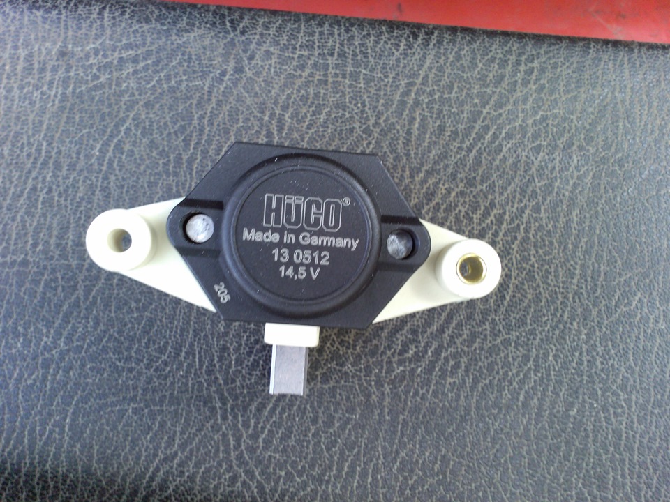

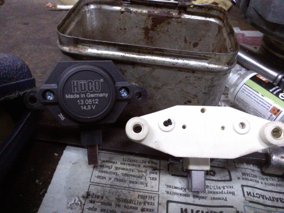

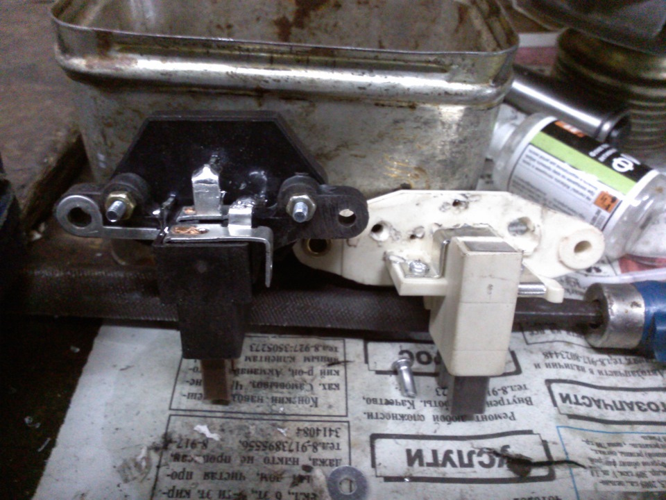

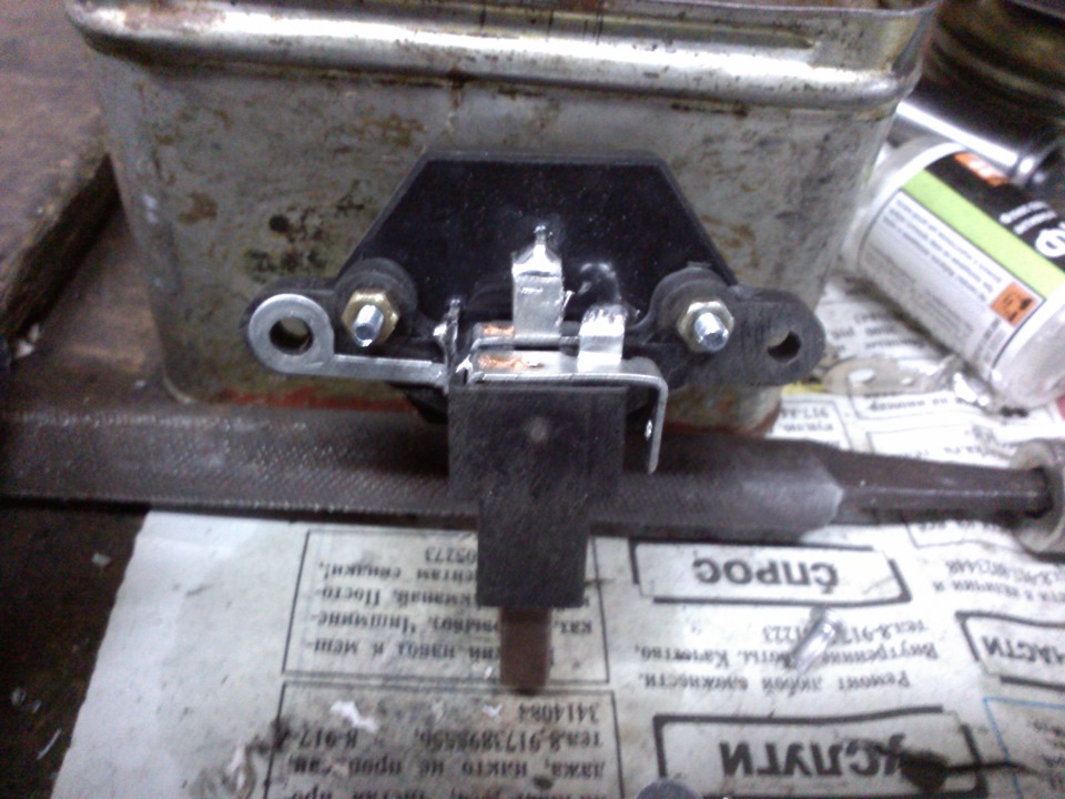

Выискал на ваз форумах xn--2111-43da1a8c.xn--p1a…rnizaciya-generatora.html

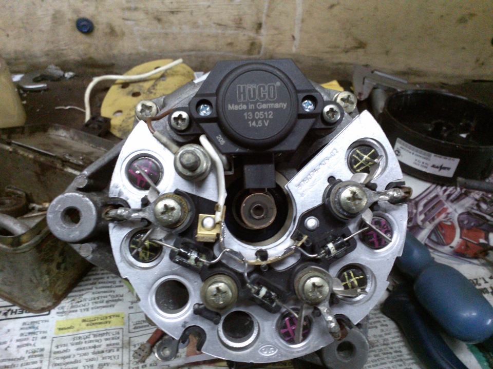

Экзист долго не заставил ждать! Заказал HUCO-130512 !
Сделал! Опробовал! Всё работает!

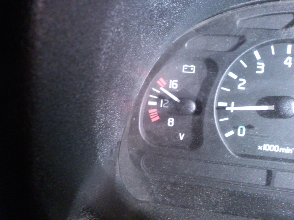

Интересно при всех потребителях сколько на клеммах акб ?
14,1
а сколько на АКБ вольт?
Напряжение АБ и бортсеть — расхождение в одну десятку …
А крышка задняя нормально села?Таблетка не мешается?
Всё один в один …
Добрый день.Как понял перепаиваем таблетку на наши щёткодержатели.Цена вопроса?Если не трудно.
www.exist.ru/price.aspx?pid=4CE009A5&sr=-4
мой гена давал 13.2 везде всегда. Мне показалось маловато. Из списаного генератора один диод вырезал и между регулятором подцепил(можно и два) Теперь висит и путём перекидки проводочков 14, если хочеш 13 летом . Точные цифры не помню
Мне не понравился этот вариант! Я выложил выбранный, и мной проверенный!
А ШНива чем плоха…
При чем тут шнива?
Регулятор от Шнивы намного лучше и дешевле.
Жизнь покажет!
А при полной нагрузке что выдает?
У меня в стандарте было 13,7-13,9, при всех нагрузках стрелка еле дёргается. Уже в эту сторону приборки не смотрел.
Давно уже поменял кабель с гены до АБ 25мм
С БП до замка 10мм
Но захотел большего… И 14,2-14,5
я от гены до блока кидал кабель другой, ничего не поменялось. Как было 13,7 на хх без нагрузки и 12,5 с нагрузкой так и остается…
Я вкрячил разгрузку замка,
и плюс на возбуждение прям от + гены, а в целом здесь
www.volga-club.com/blog/remont/596.html
