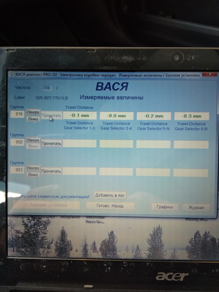

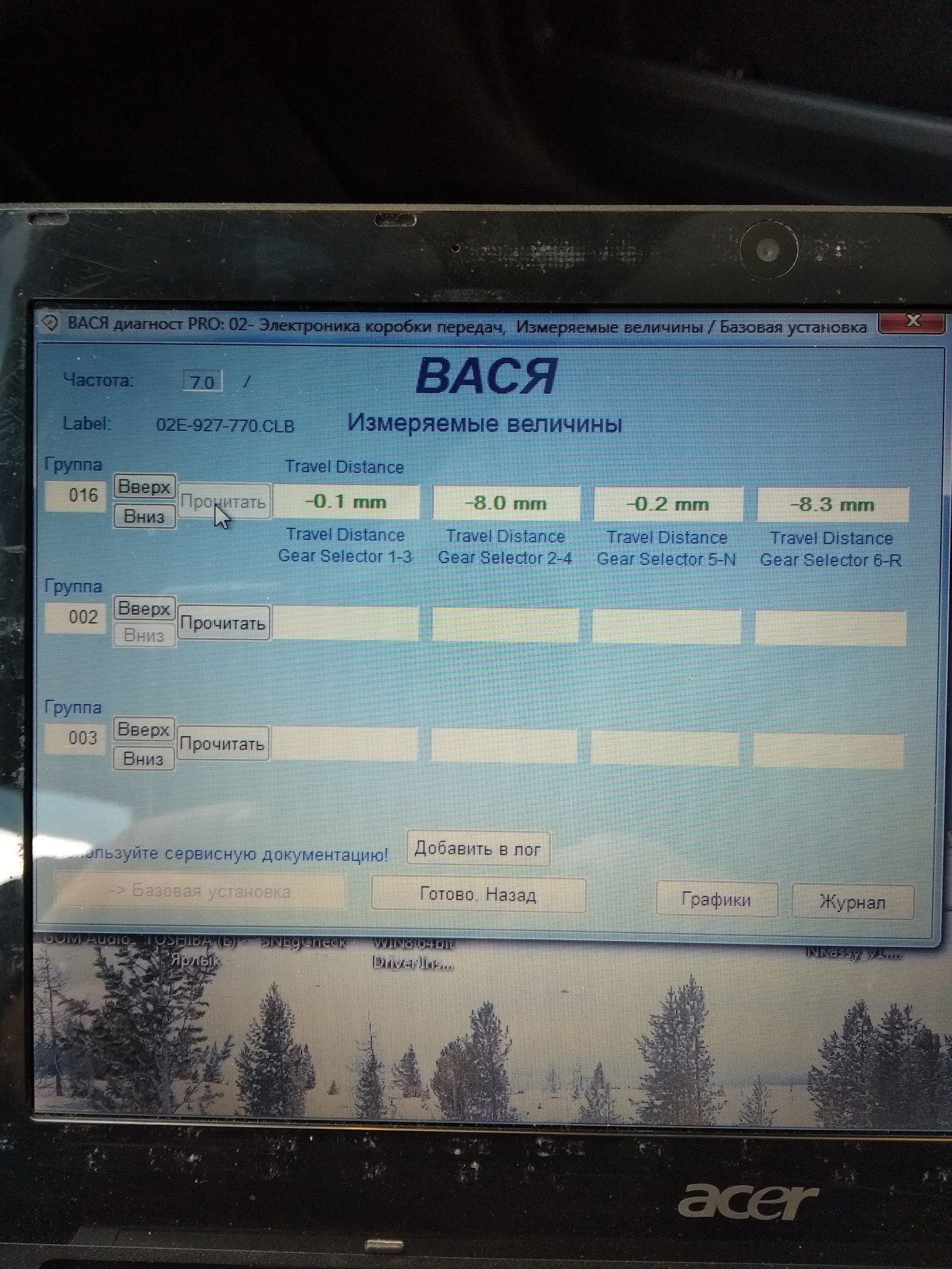

Еще раз убеждаюсь что вася диагност — это замечательная штука! Продиагностировал диски сцепления и оказалось что они в идеале, ход штока 8 мм, как у новой машины. Так же рискнул и произвел адаптацию дсг с последующим тест драйвом чтоб коробка адаптировалась как надо. Все прошло как по маслу и в итоге у машинки пропал пиночек при переключении с 3 на 4 передачу ( про него я писал ранее) да и вообще коробка стала мягче переключаться. Советую всем! Второй день езжу — все супер, трогаться на холодную стала лучше, без запинки при старте как это обычно бывает пока коробка не прогреется.

Информация на скринах — это ходы штоков выбра передач. К самому сцеплению это не имеет никакого отношения.
Иначе бы, судя по количеству окон, сцеплений должно было бы быть 4

Привет! Тоже сегодня посмотрел ВАСей своё сцепление и вот какие цифры вылезли. А я в этом ничего не понимаю))) не подскажешь?
отлично все по цифрам!
Спасибо, успокоил)!

Ход корректно включенного переключателя около 8мм, если намного больше или намного ниже (например 3), то значит сцепления изношено или неправильно работает шток сцепления.

Спасибо большое!) А на ходу данные фиксируются потом ? т.е можно и самому, без помощи, все проверить? и второй вопрос, замер делать в режиме D и до какой скорости разгонять? т.е, я завел машину, подключил васю, зашел в нужную групп/канал, потом включил в D и поехал. до какой-то скорости разогнался, потом плавно остановился, и посмотрел на показания, да?
Включил Д и поехал до 6 передачи, потом остановился и сфоткал результат.
