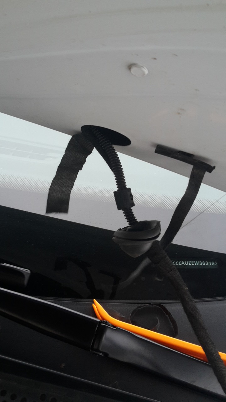

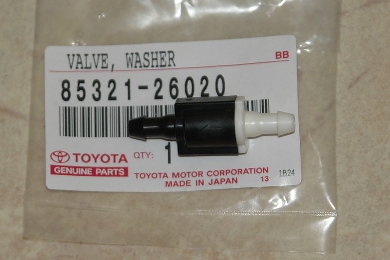

Заметил неприятную вещь — долго идет вода на лобовое, а если долго держать гашетку то срабатывают омыватели фар, что не есть гуд. На своем KIA CEED я решил эту проблему установкой обратного клапана от тойоты 85321-26020.
Подглядел в ветке про сеат MQB. тема у леона

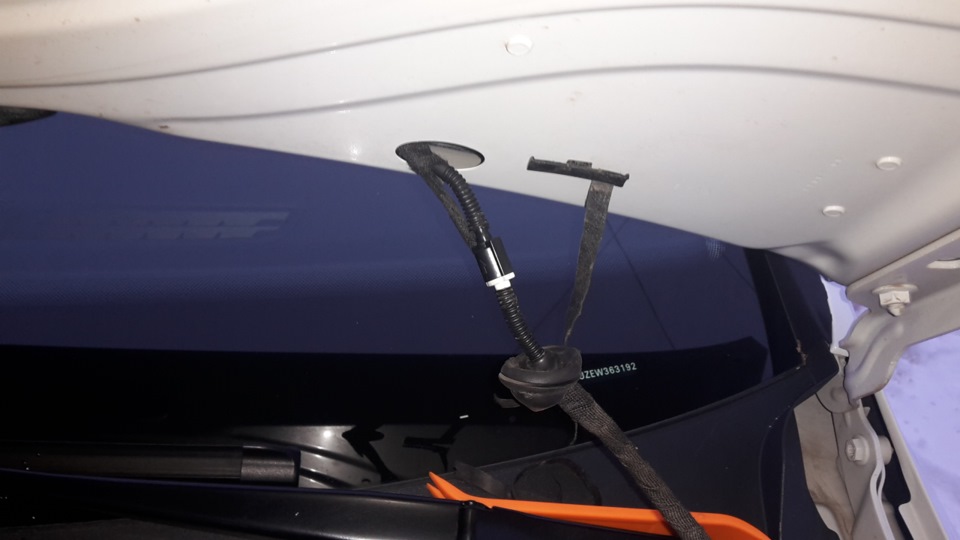

1. Открываем капот. Разматываем изоленту и вынимаем заглушку резиновую.
2. Отрезаем пластиковый шланг 3-4 см, нагреваем шланчик и ставим клапан.
3. Обматываем мохровой изолентой и собираем в обратном порядке.
Получаем +1 к карме. Теперь водичка брызгает на стекло сразу.

Есть у этой медали и обратная сторона — из за обратного клапана жидкость остается в трубках ровно до этого клапана. В сильные морозы это становится проблемой — на предыдущей машине съел собаку на этом. Но радует, что в гольфе есть подогрев форсунок омывателя — ни разу еще не оставался с неработающим омывателем ) и кстати брызгает он четко — сперва брызнул, пусть и с полусекундной задержкой — и только потом начали дворники тереть, на сухую никогда не трет…

Делал аналогично года полтора назад, ставил я его только в подкапотном на трубку задней омывайки. Проездил с ним не больше года. Хз че ему не понравилось, но в один прекрасный момент омывайка просто перестала через него идти. А я еще долго понять не мог, в чем проблема, моторчик крутит, а омывайка нигде не льется. По итогу выбросил я етот клапан. А на перед вообще не понятно для чего он. При включении омывайки на лобовое, дворники начинают работать не сразу, есть задержка, за это время стекло успевает смочиться. По крайней мере у меня так.
