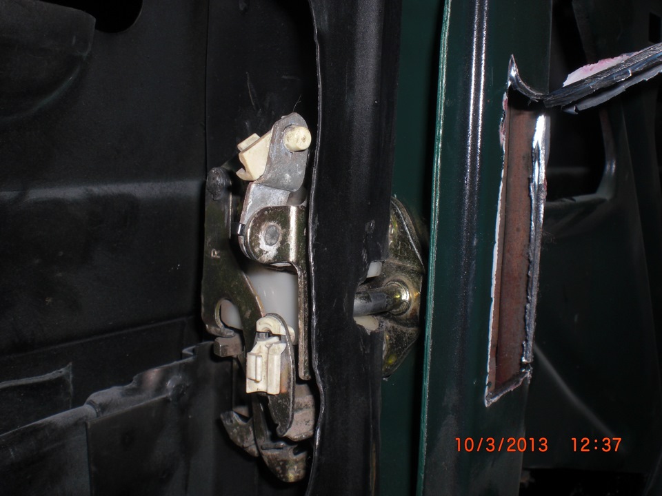

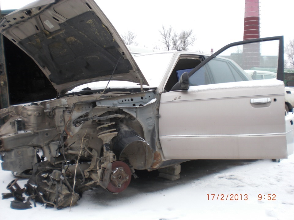

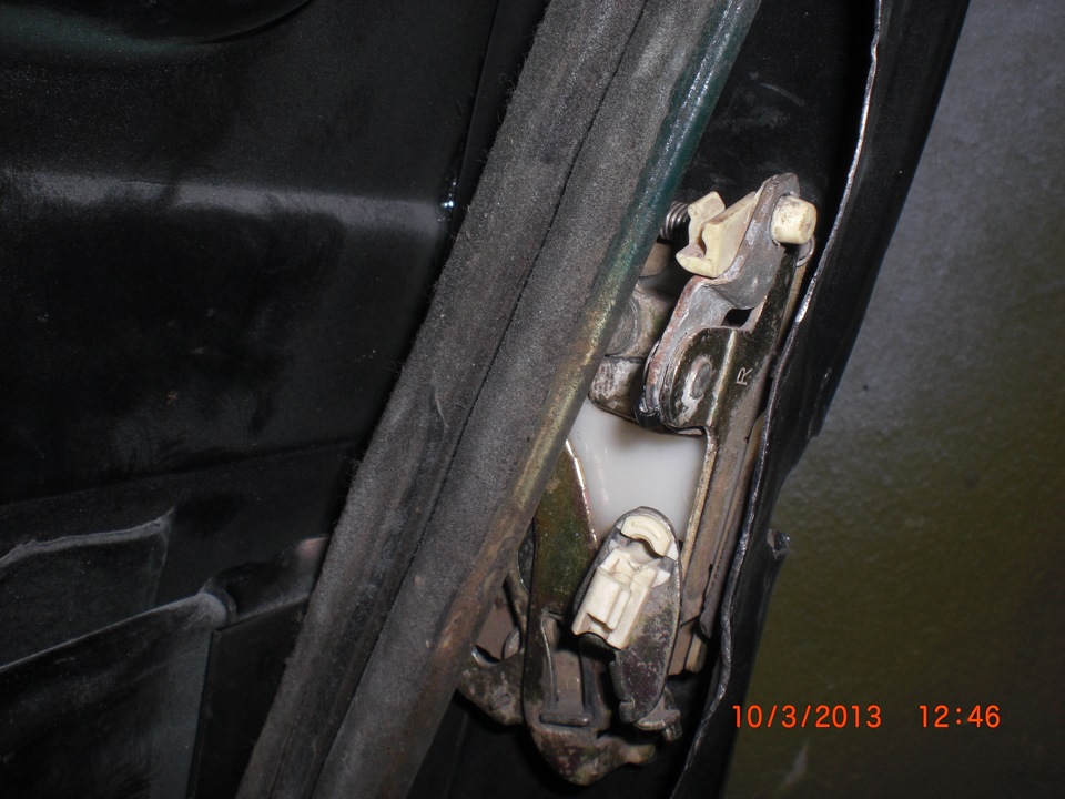

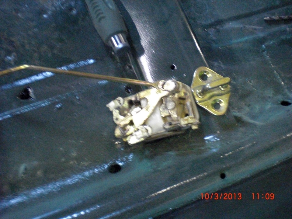

решил сегодня наконецто врезать замки дверей от мазды от какой я правда непонял смотрите фото и угадывайте)))
правда немного огарчился после установки замок та работает на ура а вот ручку открывания двери с этим замком непривязывается так што буду подбирать ждите б.ж часть 2
итак смотрим и коментируем

Как теперь закрываются?
с помощью одного мезинца или от ветра)))
эт еще дверь пустая а на ней много всего будет)

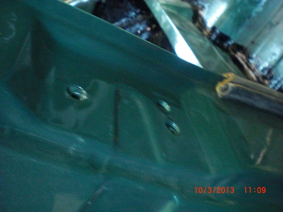

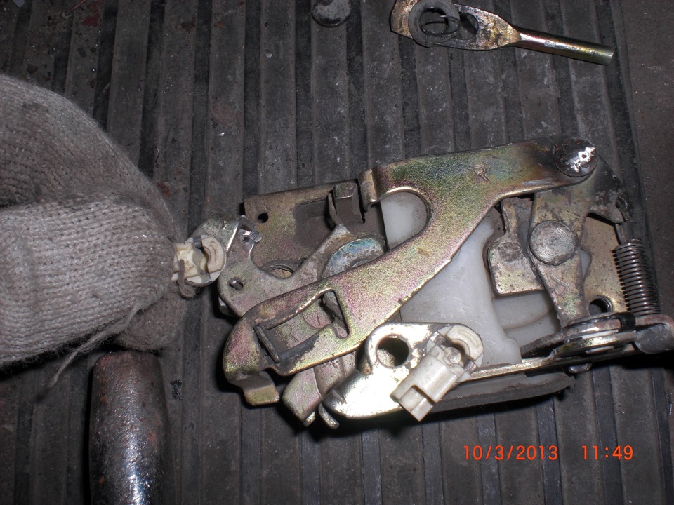

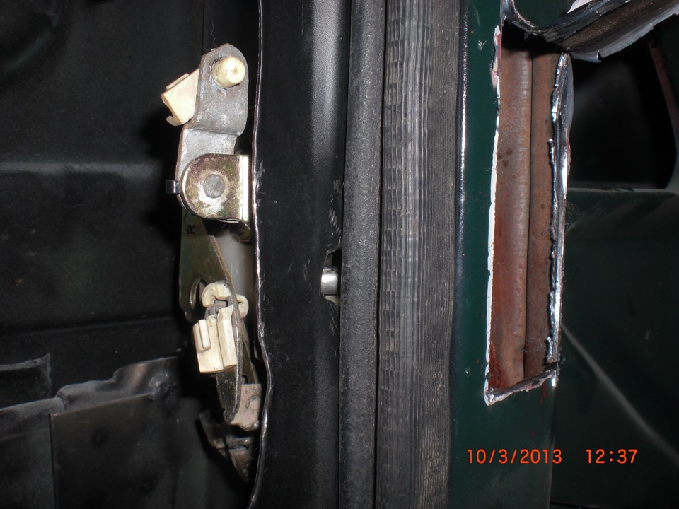

бобышку спиливал т.к она мешается направляющей стеклоподемника(5 фот.) а в низу замка спилил крепление тяги оно все равно ненужно(шло на личинку) и примостырил его на открываниядвери (7,8 фот.)
зато теперь радость хоть сколько хатят пускай и ленейкой и проволкой кавыряют в доль стекла механизм открывания все равно по ту сторону стекла и я бы сказал так просто его вообще неподцепить))))
