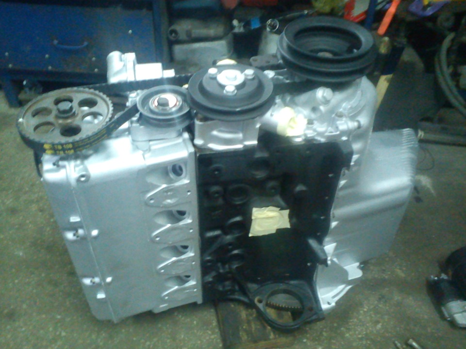

Я лучше сразу извинюсь перед любителями фабричного вида и оригинальности машины. У меня много всеми нами ненавистного колхоза. Но колхоз качественный и почти назаметный. До покупки машины я никогда на поршах не ездил. Была мысль быстро его поставить на колеса, покататься и решить мое ли это или нет. Это “быстро” растянулось на два года теперь от мысли о том что надо снова что нибудь переделывать просто бросает в дрожь.

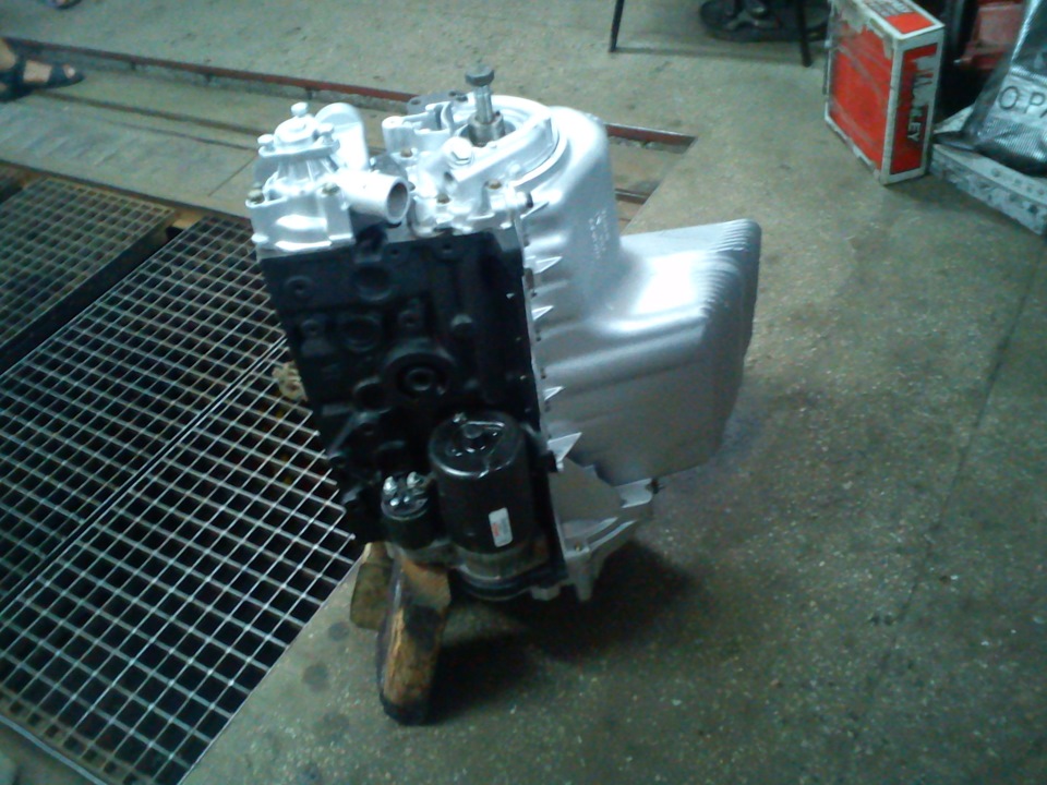

Итак движок. Было принято решение идти по атмосферной версии.
Плюсы: Бюджет намного меньше. Отремонтированная головка двигателя в наличии.
Минусы: Один — кайфа нет как от турбо при вождении.

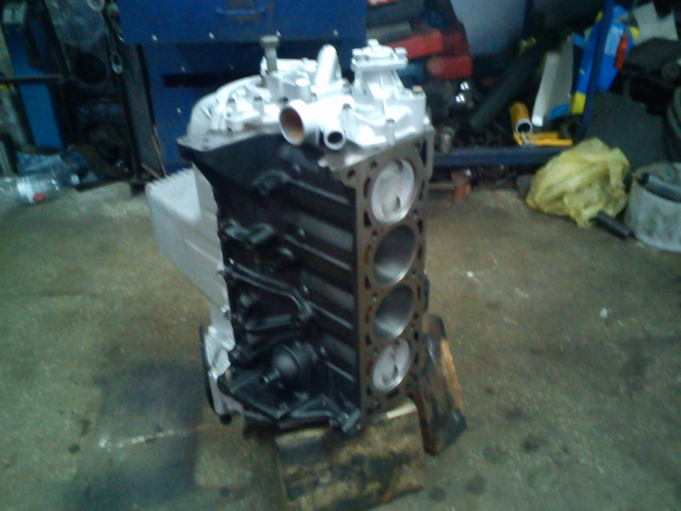

Ремонт головки двигателя слелал предыдущий хозяин и она выглядела вполне нормально
Низ собирали из того что было в мешке который отдали с машиной. Найти в продаже коренные вкладыши оказалось практически невозможно. Они уже сняты с производства. Мне нужны были 0,25, но нашел 0,5 и коленвал точили под них. Блок гильзевали под стандартный размер поршней. Стартер заказывал с Америки у фаната 924-х www.garage.ideola.com/
Все прошло нормально и вот оно что получилось на тот момент.
Я помню как мурашки по спине поползли когда я увидел что поршни шевелятся.

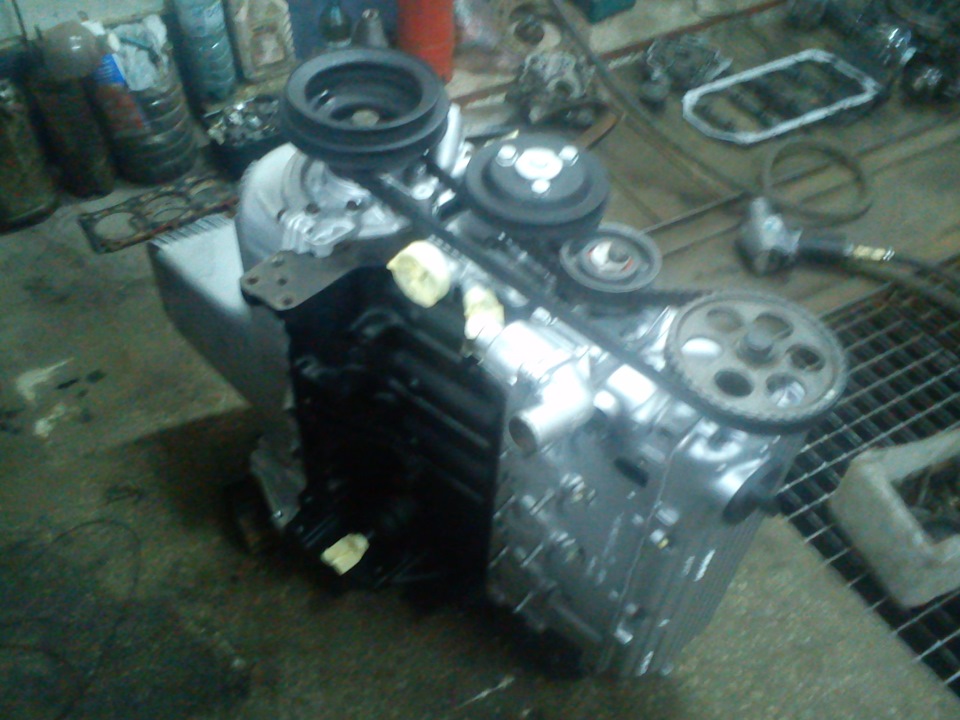

шкив коленвала для версии с кондиционером
как с завода)
Дерзай и удачи в оживлениий олд скула
