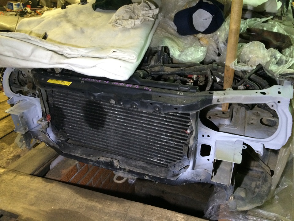

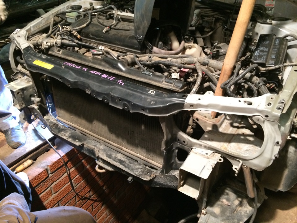

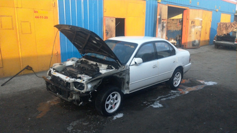

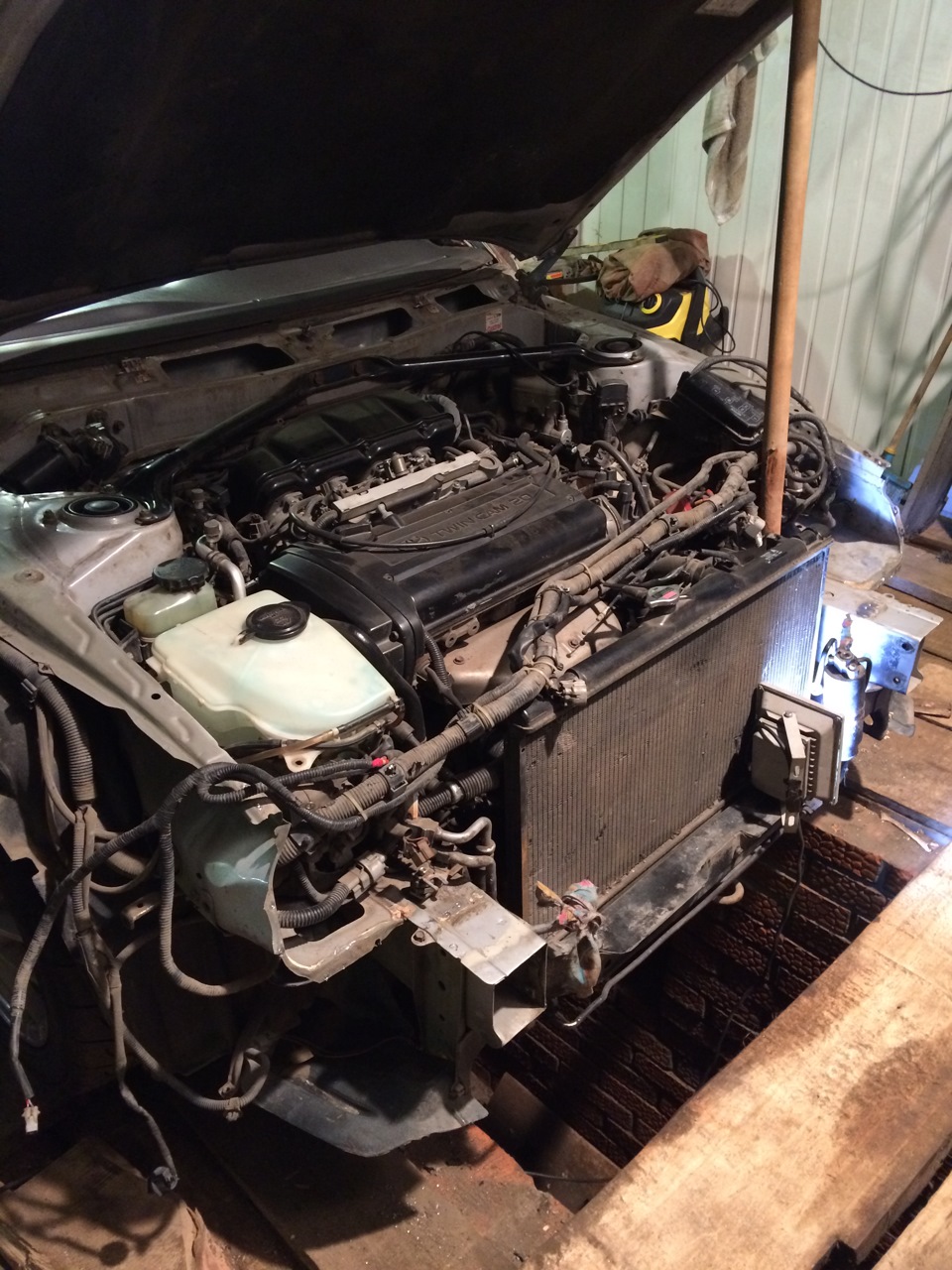

Раз уж всерьез взялись за кузов, решено было заменить телевизор. Не скажу, что он был гнилой или кривой, но зазоры были не одинаковые, левая фара стояла выше. Так же до меня было ДТП в левое крыло и телевизор не дотянули, а фартук не дорихтовали. Да и я верх телевизора слева немного подбил, в общем решили привести в порядок мордочку. Контрактный телевизор все равно лежал, остался с купленного ноуската Corolla FX `94.

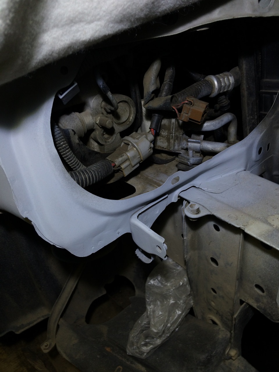

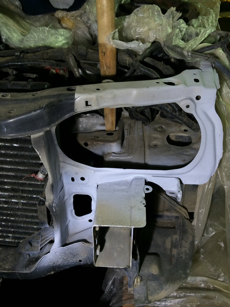

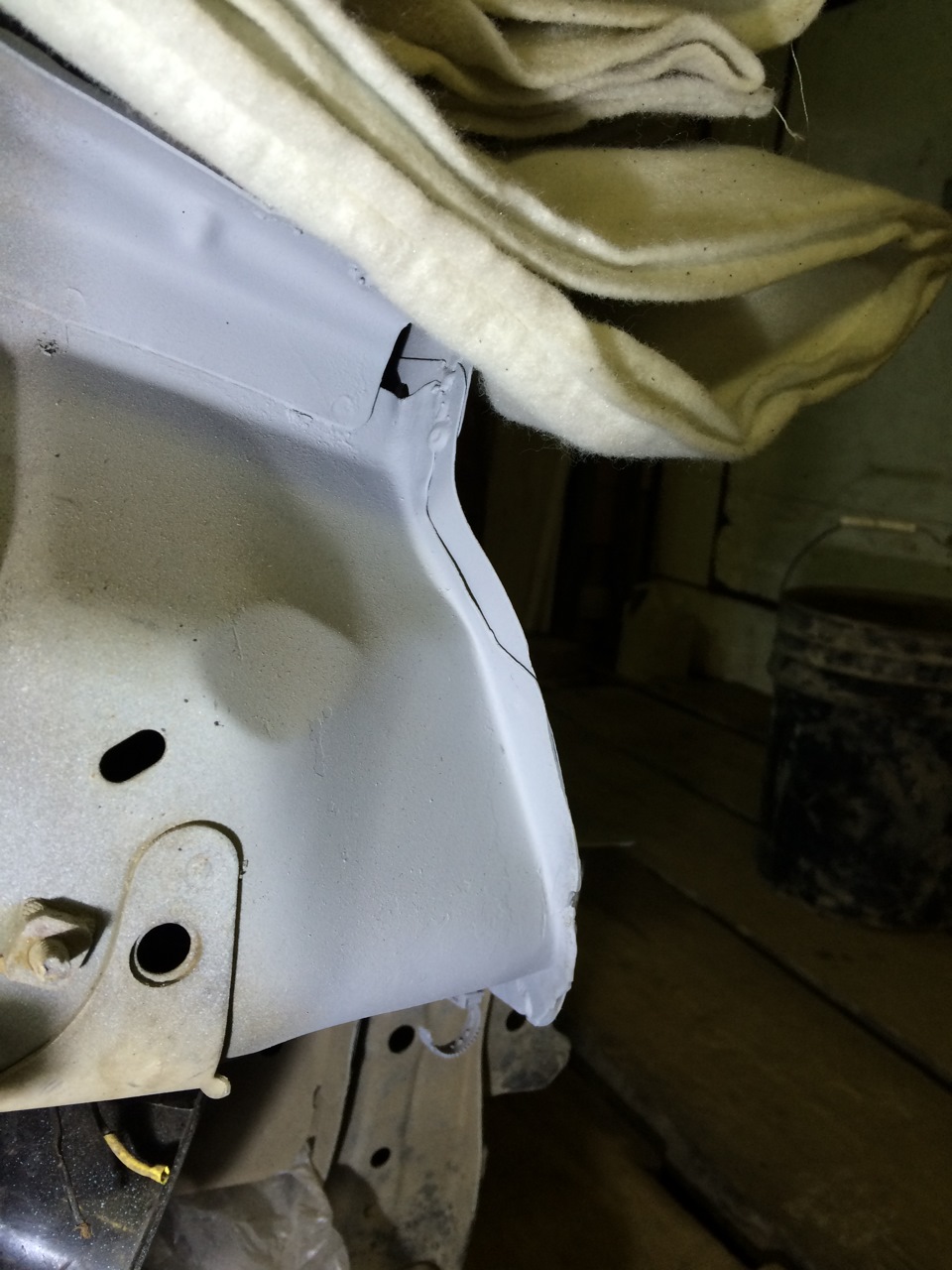

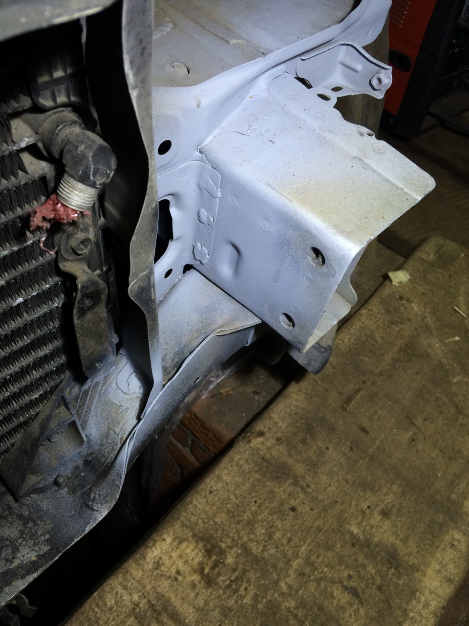

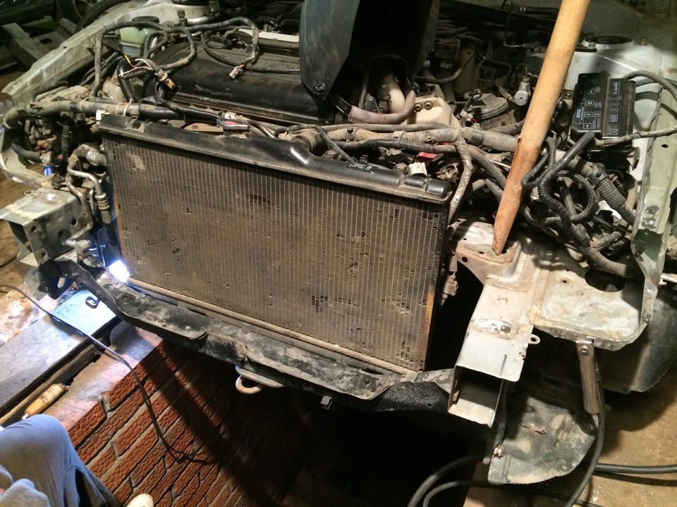

Заменить решили только верхнюю часть, т.к. низ в идеальном состоянии. Высверлили старый и новый, примерили, отрихтовали фартук и приварили.

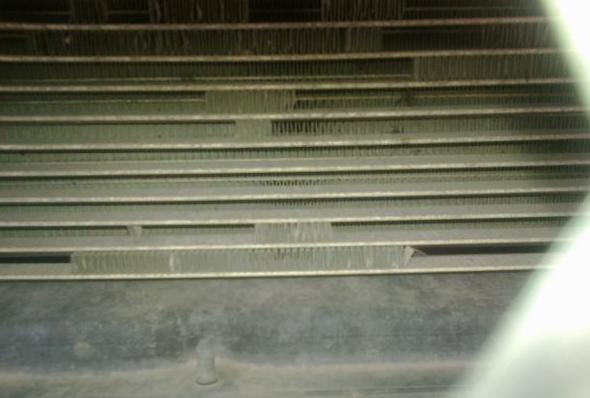

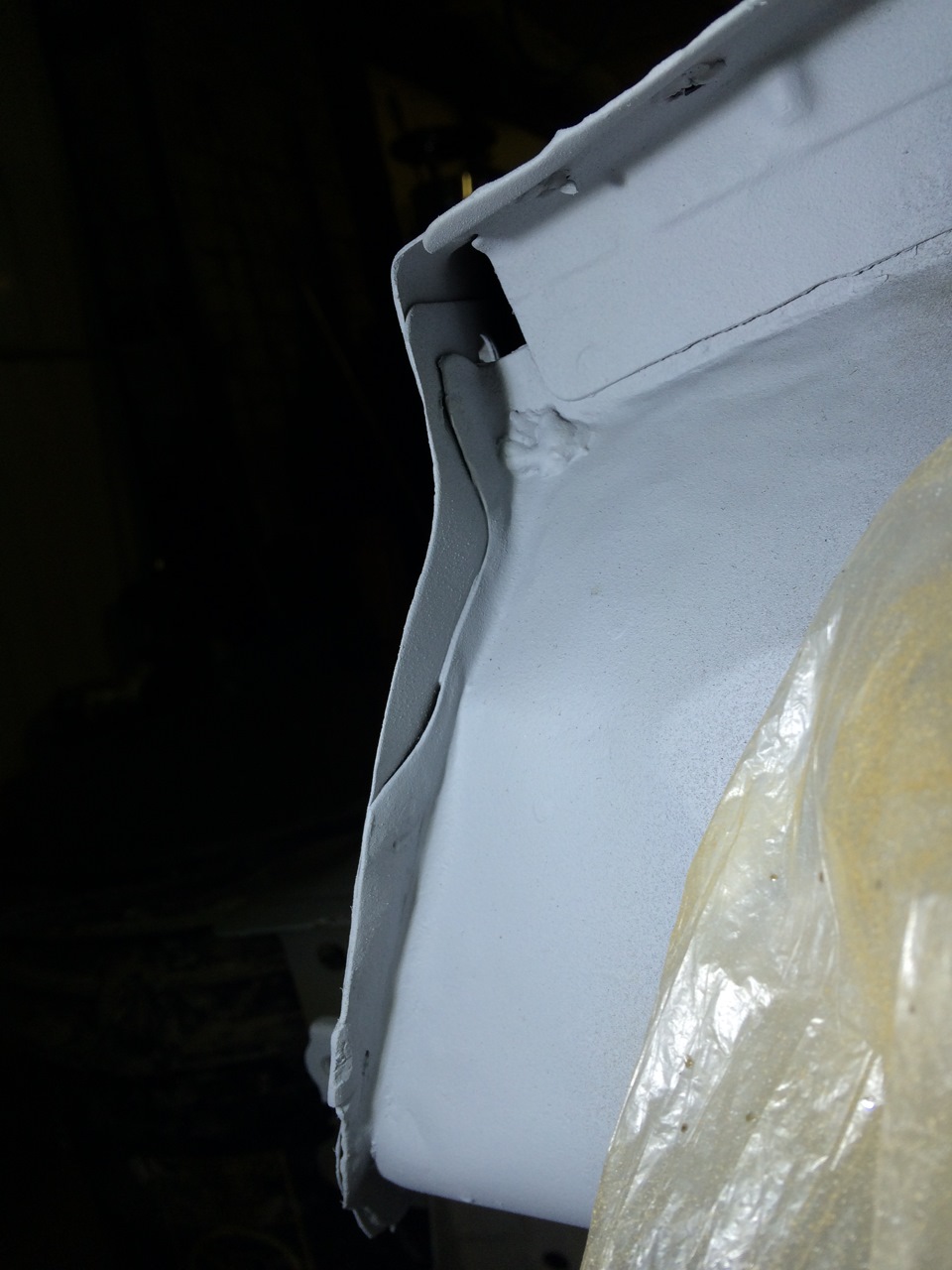

Как хорошо что есть инструмент, потому как от инструмента зависит 50% успеха. Ну а мастерство Братана old-Duglas на высшем уровне. Попутно заменили радиатор кондиционера, на моем соты начали осыпаться.
После сварки все было зачищено, обработано грунтом и буквально недавно швы закрыли герметиком.
В следующей серии смотрите…
stay tuned…

Глобальная работа! Вопрос не по теме: крепёж для передней распорки по центру стоял ли у Вас или ставили? У меня в этом месте просто заглушки.
Тоже заглушки были, сами сделали крепление. С завода распорки ставили на форсированные версии с моторами 4a-ge, 4a-gze
В распорке отверстия, в панель надо болты вживить?
