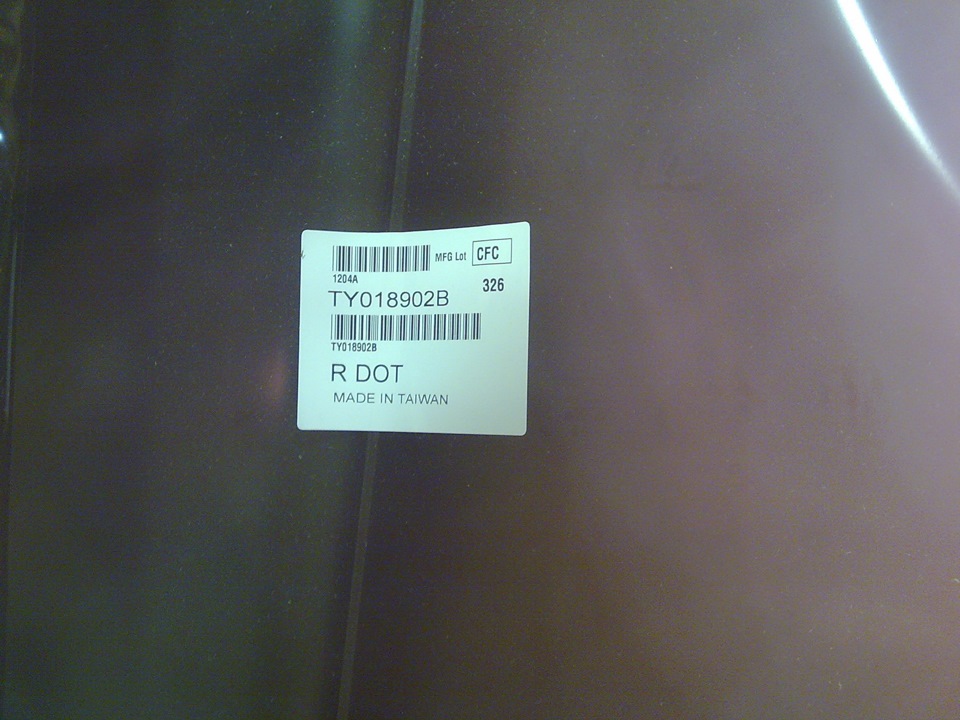

Пришел в гараж решил пофотать что пришло:
В общем распаковал и проверил… далее смотрим фото
Пороги klokkerholm… должны подойти :))))

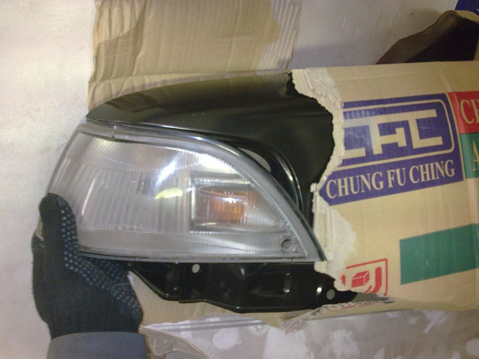

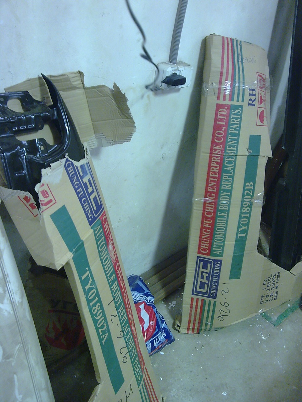

с крыльями как уже выяснили раннее, косяк :((

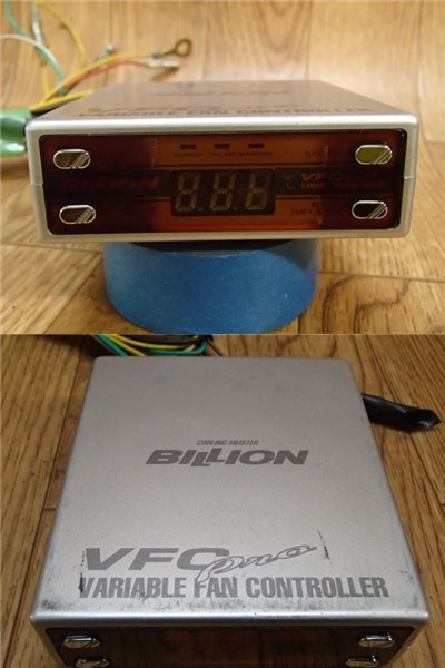

Плюс небольшие обновки от Димы (www.gettuned.ru/) с Японии…

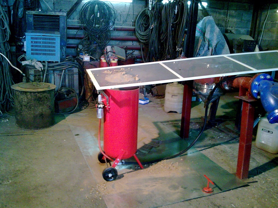

В субботу возился с поскоструйным оборудованием…
использум для пробы два компрессора:
— Remaza поршневой СБ4/Ф-270.W80
Объем ресивера 270 л.
Цилиндры / ступени 3/1
Производительность по всасыванию 700 л/мин.
Эффективная производительность 550 л/мин.
Макс. рабочее давление 10 атм.
Мощность электродвигателя 4 кВт.
Питание 380 в.
Вес компрессора 192 кг.
Габариты АхВхС мм 1650x660x1150
— AIRMAN винтовой PDS125S
Масса 650 кг.
Производительность 3.5 куб.м. / мин. (3500 л/мин.)
Рабочее давление 7 кг /см. (6.774 атм)
Тип компрессора винтовой.
Тип базы бокс.
Габариты 1 700 / 890 / 1 060 мм.
Пескоструйка пока какашечная
Сорокин 10.7
Расxод воздуxа, л/мин 170 – 600
Объем резервуара, л 50
Давление, атм 4 – 9
Комплект керамическиx сопел, мм 2; 2,5; 3; 3,5
Средний расxод абразива, кг/час 25 – 40
Ср. производительность, м2/час 1,5 – 2,8
Габариты в сборе ДxШxВ, мм 870х390х440
Вес нетто, кг 25
Вес брутто, кг 27,5
Габариты в упаковке ДxШxВ, мм 840x370x430

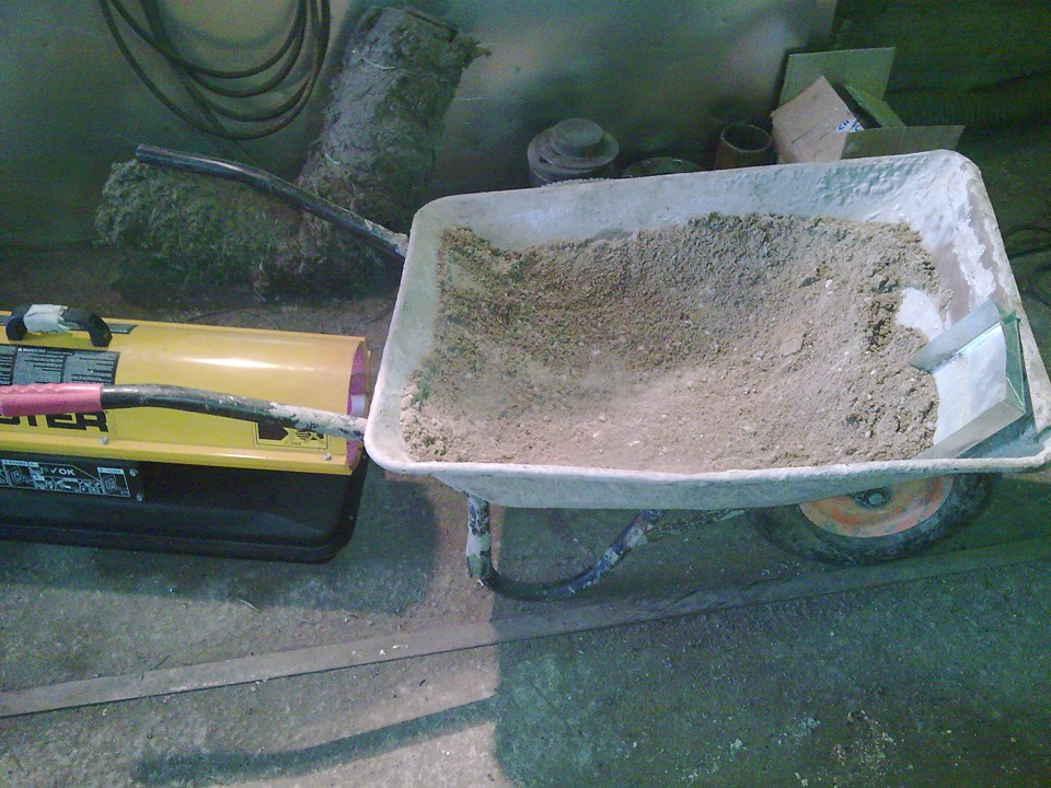

Абразива толкового тоже пока нет!

Кому интересно вот номера японских крыльев
оригинал :
передние правое : 53801-1E410
переднее левое : 53802-1E290
TYG
TY10030AR FENDER RH W/O HOLE 88-92
TY10030AL FENDER LH W/O HOLE 88-92
TY10030DR FENDER RH W/S.L.HOLE 88-91
TY10030DL FENDER LH W/S.L.HOLE 88-91
вот ещё контора вроде как BodyParts
COROLLA {ПРАВ РУЛЬ} КРЫЛО ПЕРЕДН ЛЕВ БЕЗ ОТВ П/ПОВТОРИТЕЛЬ TYCRL88-273-L
COROLLA {ПРАВ РУЛЬ} КРЫЛО ПЕРЕДН ПРАВ БЕЗ ОТВ П/ПОВТОРИТЕЛЬ TYCRL88-273-R
COROLLA {ПРАВ РУЛЬ} КРЫЛО ПЕРЕДН ЛЕВ С ОТВ П/ПОВТОРИТЕЛЬ TYCRL88-274-L
COROLLA {ПРАВ РУЛЬ} КРЫЛО ПЕРЕДН ПРАВ С ОТВ П/ПОВТОРИТЕЛЬ TYCRL88-274-R

Алексей, на машину не прикидывал крылья, как они состыкуются с капотом? Сам занимаюсь поиском вариантов. Возможно использовать оптику, которая ставилась на универсал ае98, petropavlovsk-kamchatskiy…ota/corolla/10210571.html . Там тоже нет нижней реснички, думаю его использовать. Но новые достаточно дороги.
