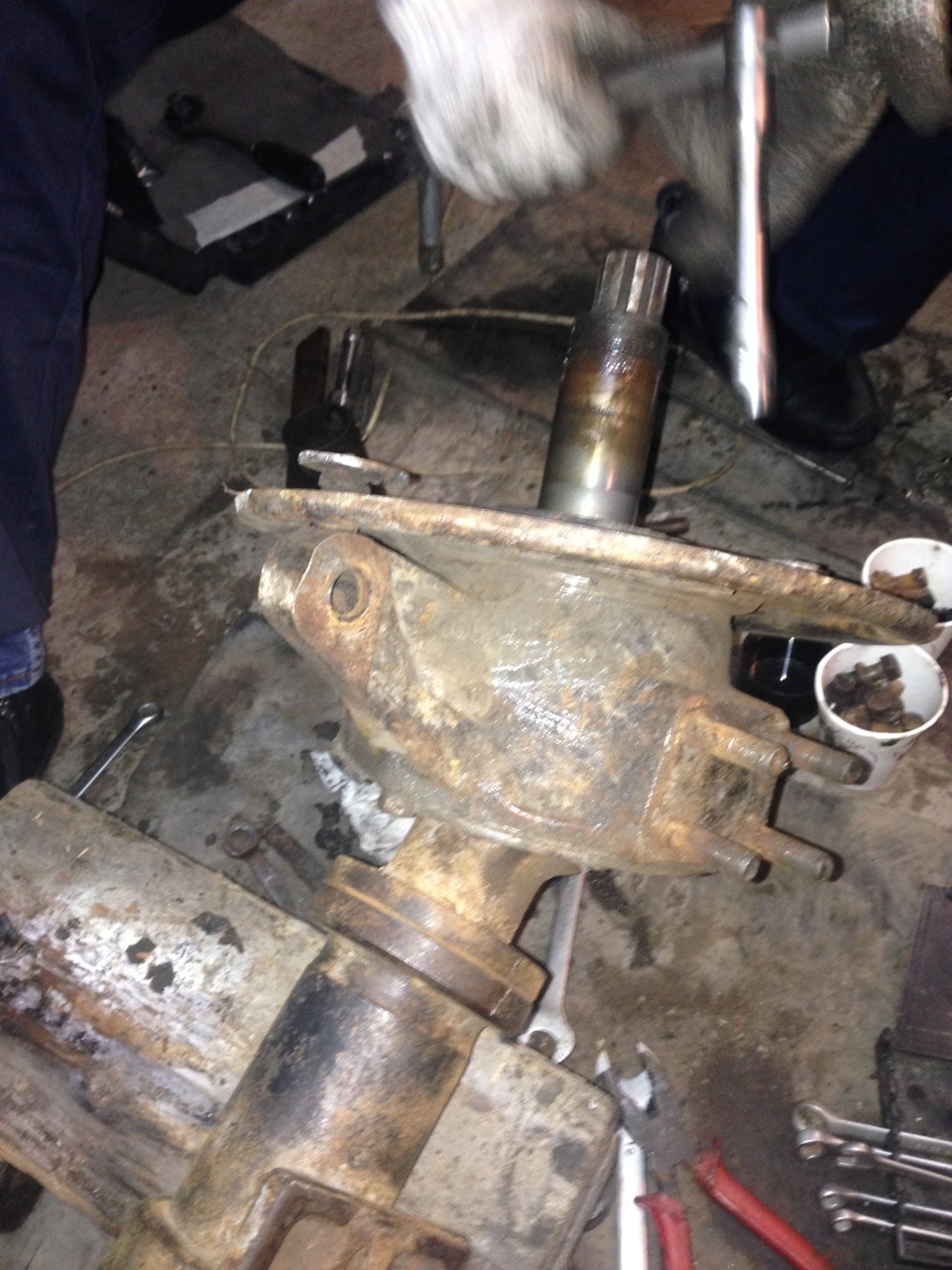

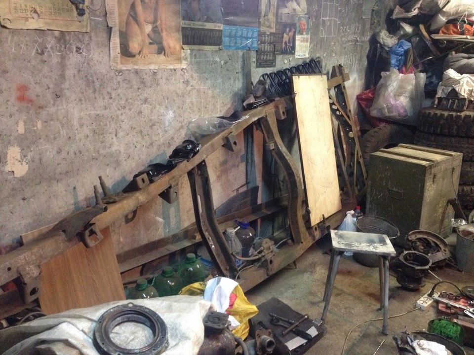

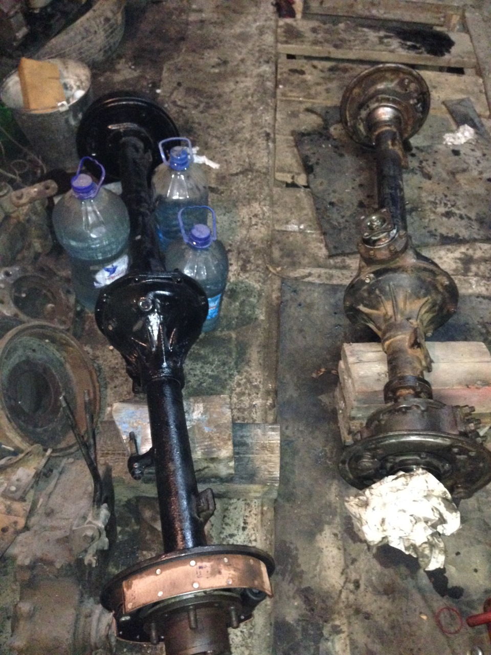

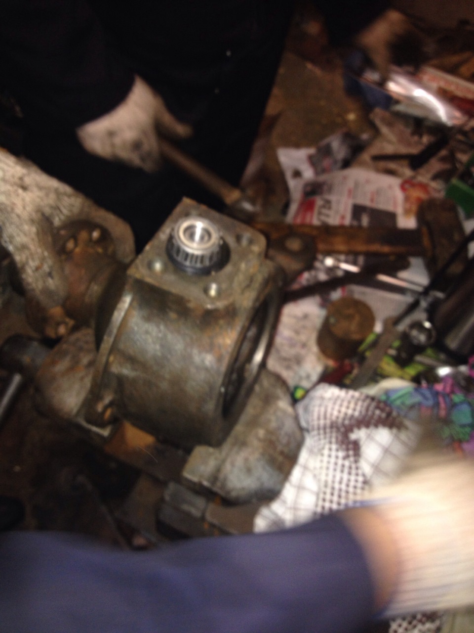

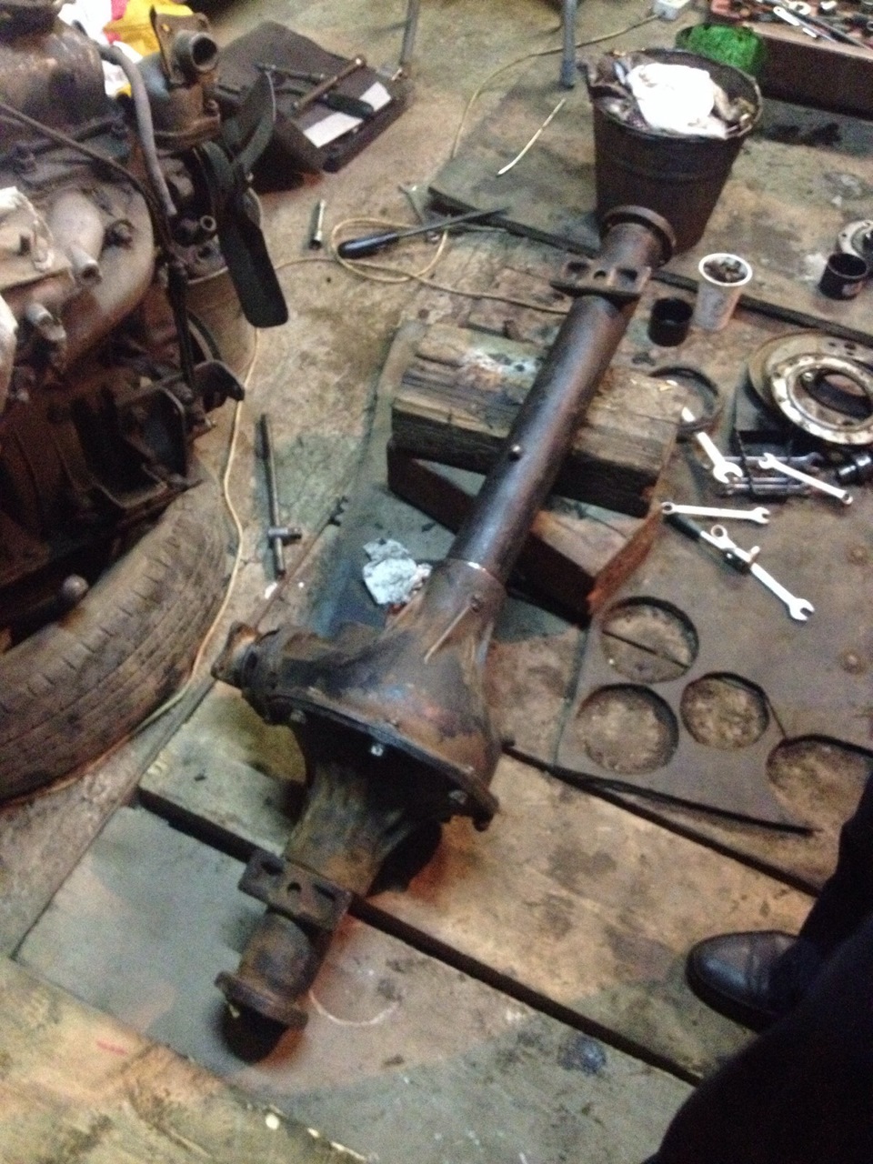

Вот и началась работы на УАЗом. Я в виду своей загруженности на работе могу уделять внимание УАЗу только по субботам, а дед ходит в гараж почти каждый день. И вот за неделю и одно мою субботу мы перебрали оба моста. Заменены все сальники и фетровые уплотнения, и подшипники, сколько смогли извлекли гудрон из нутра мостов, потом еше будем промывать соляркой. Но впринципе ничего критичного кроме нефти нет))) ведь на момент разборки машине было всего 9 лет, износ минимальный! Потихоньку движемся к зачистке рамы и установки на нее мостов, и потом все это дело покрасить! До новых встреч, через неделю!

вижу шкворня поставили на подшипниках! рулиться будет легко! у самого такие стоят уже года два или три все нормально ( правда колеса сток И-502), 33 "и выше не выдержат подшипники.
Да именно они, в магазине других не оказалось, да и по колёсам пока не решено, но сильно больших наверное не будет. Время покажет вообщем.
