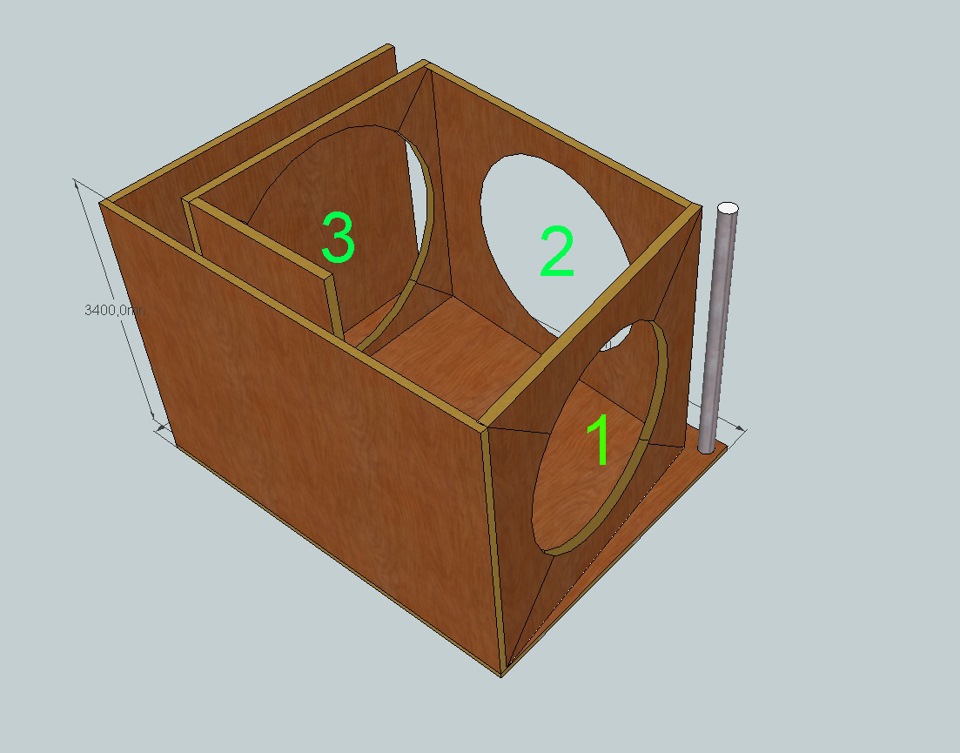

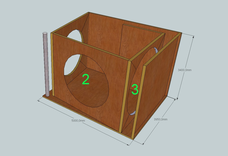

Есть идея.Хочу узнать мнение.
Начинка:
№ 1 JBL CS-3110 3-полосная коаксиальная акустика 10 дюймов (25см)
№ 2 JBL CS-3110 3-полосная коаксиальная акустика 10 дюймов (25см)
№ 3 Mystery MJS 12 Сабвуфер 12 дюймов (мощность номинальная / максимальная, Вт: 250 / 500)
Усилитель Blaupunkt GTA-460 будет стоять внутри короба.

ну последний поинтересней будет

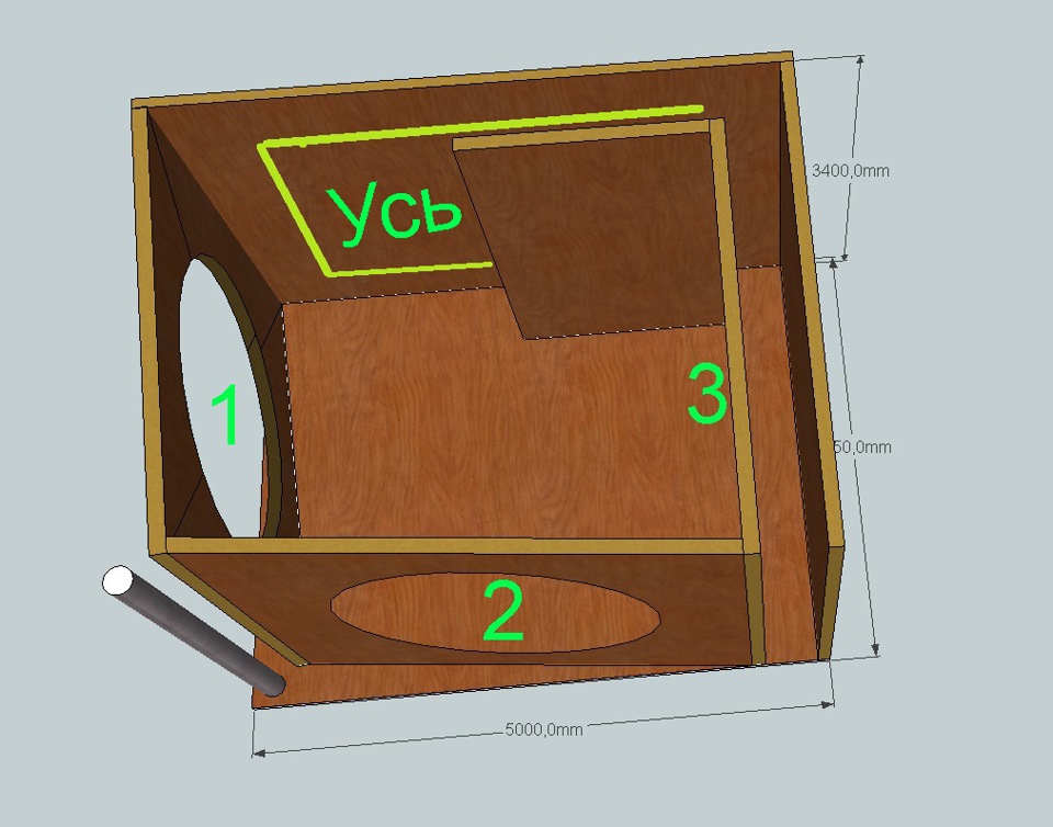

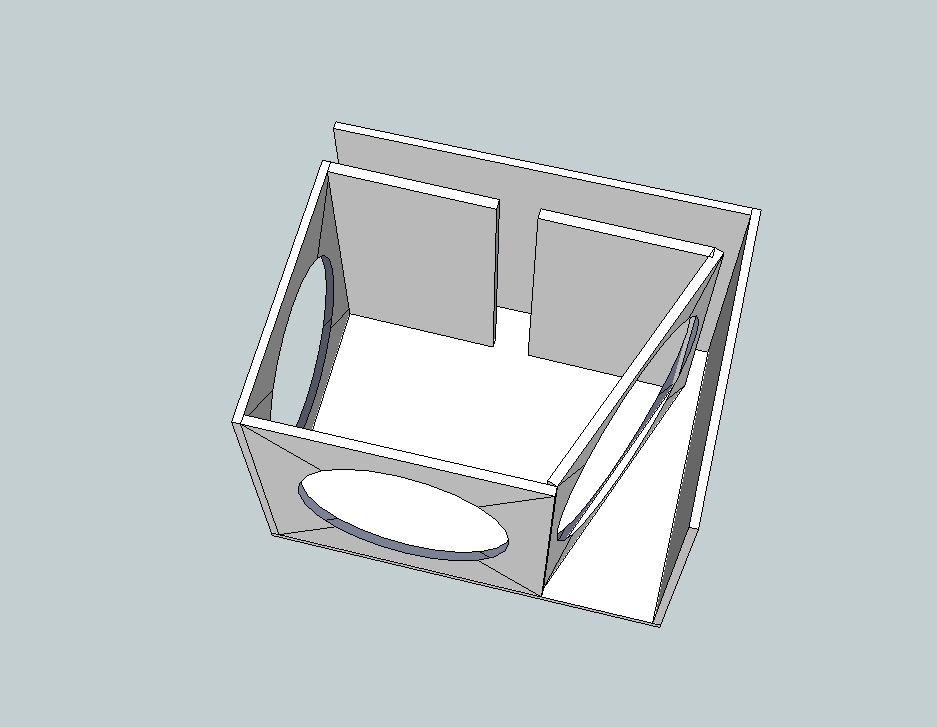

я бы усь в короб не ставил.
ему нужно охлаждение… а в коробе какое оно будет?
я тоже об этом думал, но через него же будет выходить поток воздуха.И есть еще один вариант, я добавил чертеж.Может так лучше будет?
