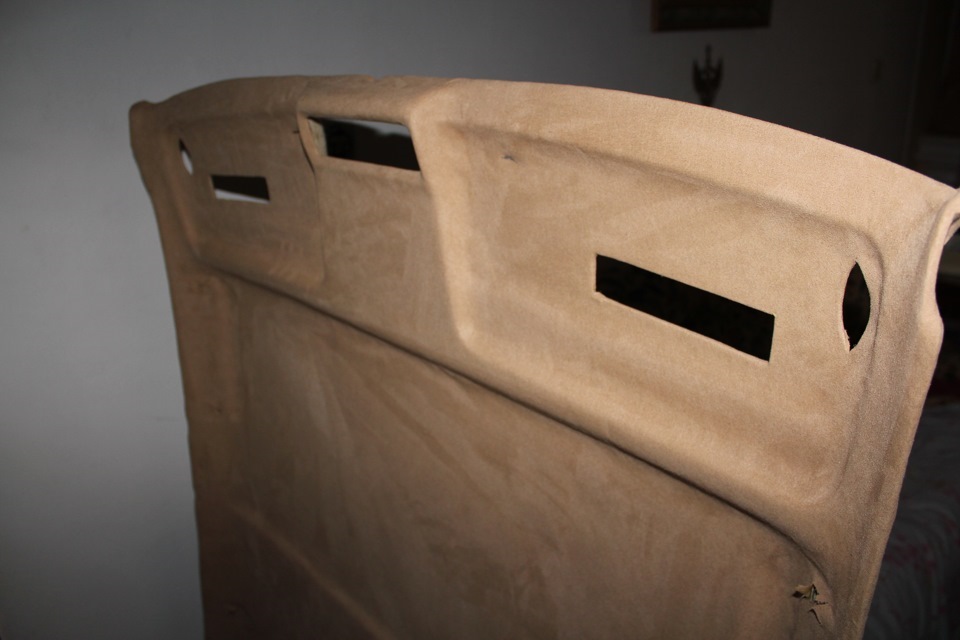

вся работа начиналась с разбора салона что естественно занимает меньшую часть времени. у меня ушло около четырех часов на полную тотальную разборку салона. после косметические издержки, боргарка зачистной диск эпоксидный грунт мастика и только потом 2 а то и 3 слоя виброэзоляции от шум офф. в зависимости от нагруженности мест установки. моторный щит арки и коробка проклеяна бетонно. в процессе была затронута проводка то есть полная перемотка жгутов и полное восстановление цепей заводских ибо бывали руки чудо мастеров в данной проводке. все на спайках и термоусадке. в общем по феншую ) наслаждайтесь. описание не мое смотрите результаты работы . из сделанного. шумо вибро эзоляция . предохранение от ржавчины. проводка проводка на аудио, патрубки климата вымыть изнутни снаружи как новые . чистый воздух привет. все делалось как в завод. тормоза новые. машинки оставил завод.диски зад перед колодки датчики износа. бендекс. датчик детонации . новый патрубок впускной. заказаны новые ковры на малышку. пока что жду. фронт куплен. фото позже. рук не хватает. идет работа над эллектроникой и сиденьями. все по плану .

Шумка это здорово…Отличная работа! Надо было тогда уж и потолок сразу)
