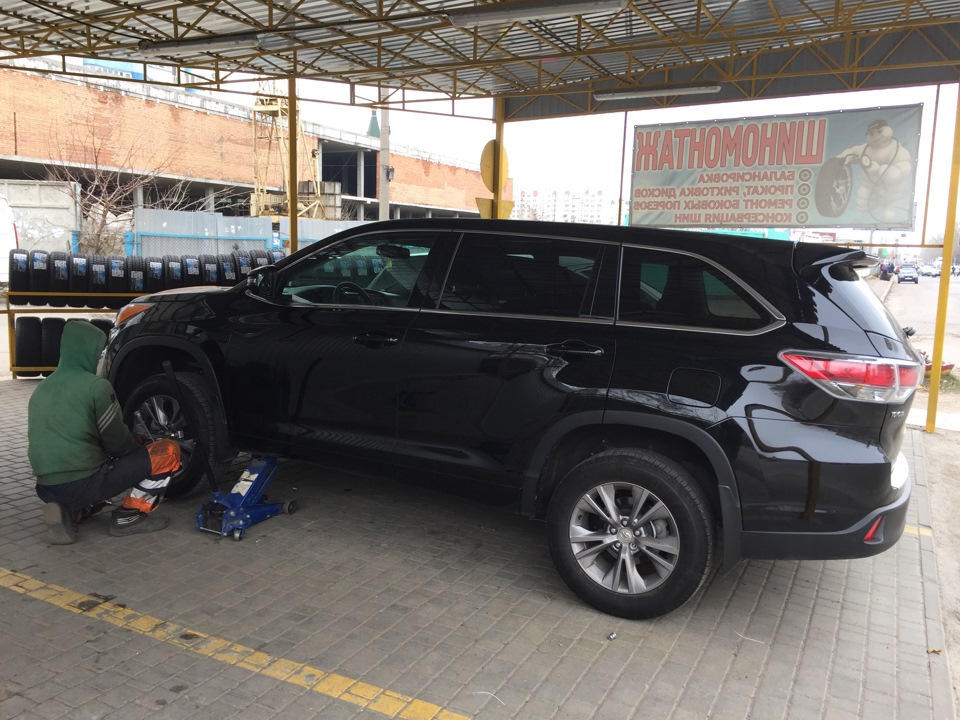

Поскольку диски новые с вылетом 35, вместо штатных 30, то показалось что на задних колесах шпильки чуток короче чем на передних. Новые болты на задних затянулись примерно при 4 — 4,5 оборотах, на передних при 5-6 оборотах. Кто-то сталкивался с таким?

Итак после трех дней катания на новых колесах. Ощущения приятные, мягенько и комфортно. Немного напрягает какой-то легенький гул снизу… С уменьшением скорости ослабевает, с увеличением усиливается. Но слышно его только при выключеном Радио/музыки… Кто что скпжет? Резина новая NOKIAN может гудеть? До этого никогда с таким не сталкивался…

Из курса деталей машин помню, что первые Шесть ниток резьбы несут 90% нагрузки. Надо Вам перестраховаться. Удачи.

Это не из-за вылета. А из-за толщины металла. Скорее всего новые диски сделаны под коническую гайку. Я также отъездил прошлую зиму на 4,5 оборотах гайки. На разных ресурсах нашёл информацию, что должно накручиваться хотя-бы 6 оборотов (~9 мм). Меньше это плохо. На эту зиму буду брать удлинённые шпильки.
Но на 4,5 отъездил без проблем? Просто со шпильками заморачиваться, а как потом родные цеплять… Вот дилемма…
Отъездил. Но металл имеет свойство уставать )) и в следующий раз резьба может не выдержать. Родные гайки на родных дисках крутятся 10 оборотов. Шпильки меняются 5 секунд прям там-же на шиномонтажке (так мне шиномонтажники говорили)
5 секунд? Там около часа времени на каждую ступицу уходит
За что купил, за то продаю ))) так мне шиномонтажники сказали.
При мне делали такую работу, так что я не просто так говорю))
Верю. Но всё равно лучше потратить 4 часа на замену шпилек, чем остаться с сорванной резьбой!
