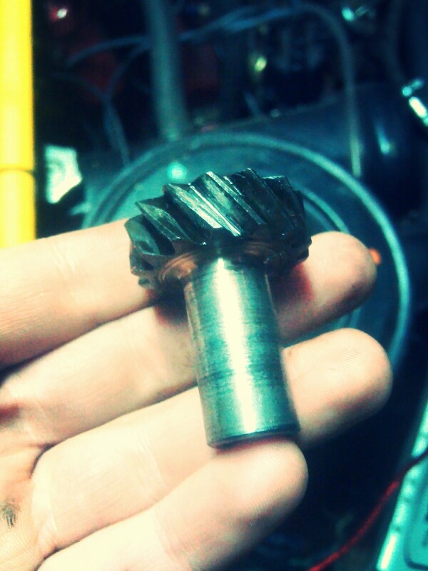

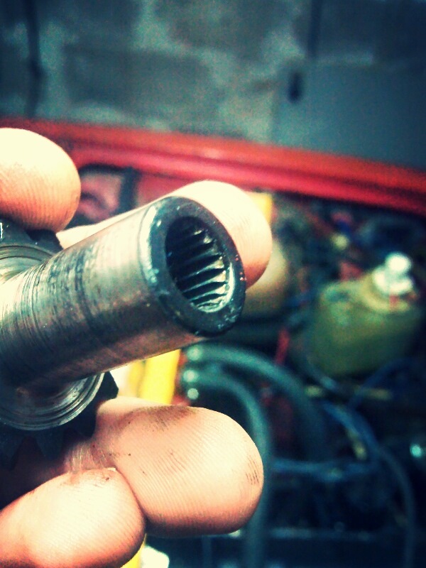

Отбуксировали на стоянку. Утром глянули, масло есть, значит всё гуд с сальниками и прокладками. Приехал сосед отбуксировать до гаража и сказал скорее всего грибок(шестерня привода маслонасоса и трамплера)
Папик купил, но времени не было поменять и вот опять у меня выходной и решил заняться машиной, а то давно ничего не делал. Снял трамплер и увидел эту шестерню. Поменял шестерню, ну думаю если не она то капец… Завожу, а с первого раза не хочет и со второго тоже… Но с третьего раза завелась и вот оно счастье лампочка тухнет, стрелка показывает и крик Ура!
Всё работает и всё исправно! На радостях всё выставил и поехал с женой кататься)
Так что вот такая история о том как маленькая шестерня является очень важной составной большого механизма.
Всем удачи и дорог без ям! Я не забил на машину, просто очень редко приезжаю и нет времени…
