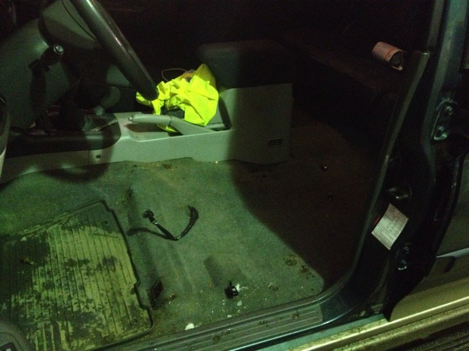

С самой покупки авто волновал подогрев который не работал и плохо работающий лифт!

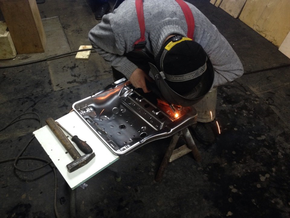

Оказалось провала подогрева просто переломились сматываем на место!
Сидение пришлось разобрать и полностью проварить места креплений, потому как лопнули почти все крепежи!
Сидение разбирается очень просто, обивка стаскивается и все получается отдельно, металический корпус, паралон и обивка!
