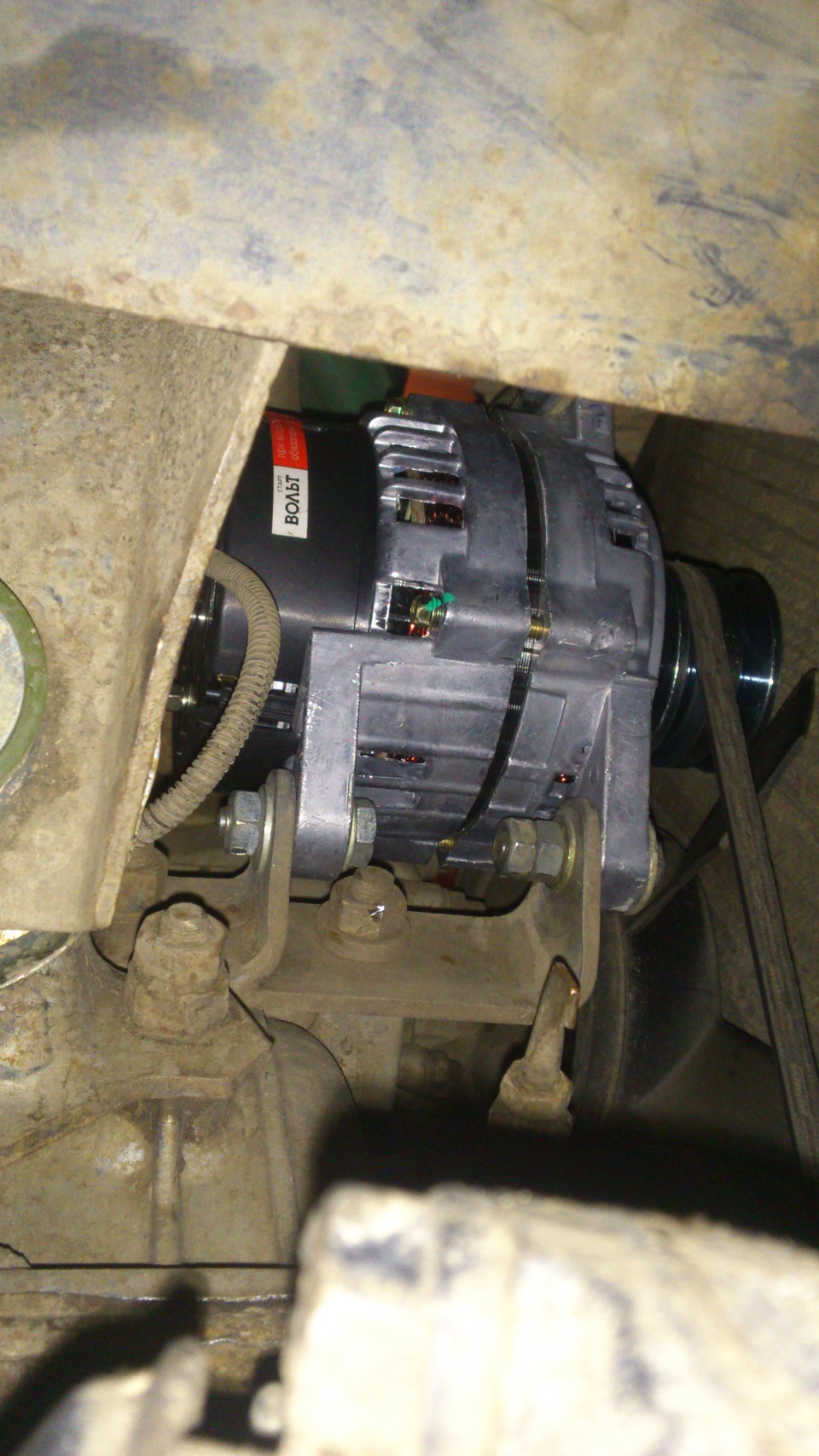

Стоял штатный генератор на 40А. Летом как то мало мальски он еще вез, но вот зимой при включенном свете, печке + ЭМУР он никак не хотел напряжение поднимать выше 8 вольт. Рассматривал разные варианты, от Г-287, япономарошных, наших с тазов и даже РИФ. В итоге цена и "никаких переделок" решил в сторону СтартВольта. Отзывы в тырнете о них 50:50! У кого то ходит по 5 и более лет только щетки меняют, а у кого то сразу сломался. Также есть рекомендации о смазке подшипника на новом генераторе.
4050 сам гена, 250 доставка до офиса ТК магазином и 300 доставка ТК.

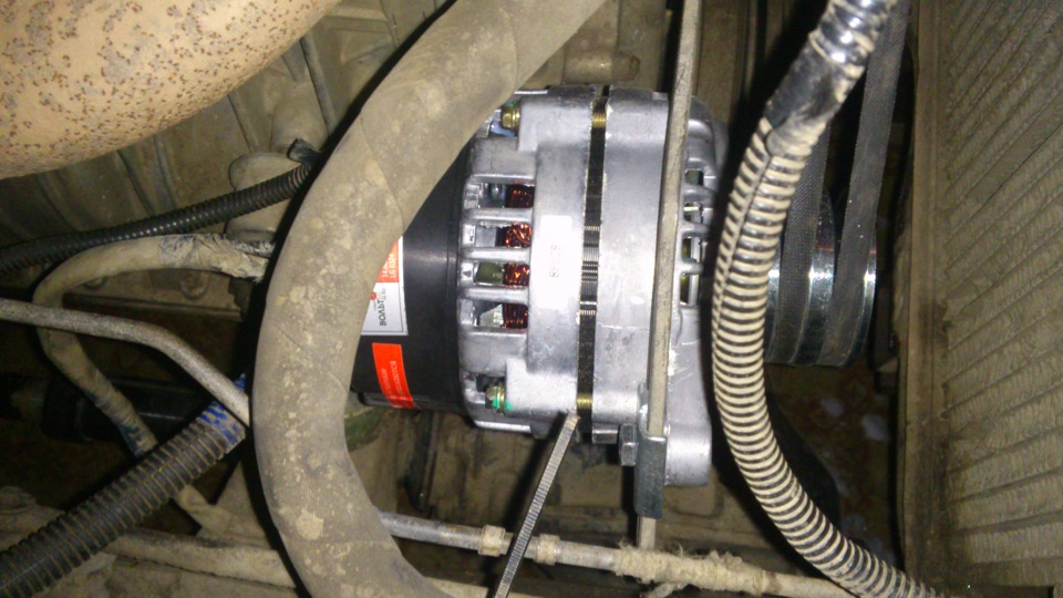

После установки напряжение 14,5-15В. Но почему то оно постоянно прыгает, свет моргает. Реле регулятор остался старый. Поменяю РР посмотрю как будет. Вроде оно рассчитано на 3А, а надо на 5А. Магазин говорит: "Для генераторов СтартВОЛЬТ LG 0302, LG 0324 рекомендуем выносные регуляторы напряжения Энергомаш 13.3702-03 (14.15В) или 131.3702-03 (с двумя уровнями регулировки напряжения 13.8В; 14.45В)" Скорее всего они не стали заморачиваться и просто порекомендовали Волговские РР. Посмотрел на сайте Энергомаша они на 4А. Так же на сайте видел РР 674.3702 для "Волга", "Газель", "Соболь" с двигателем Chrysler и генератором 56044530 Denso. Оно на 6А. Не думаю, что Денсо в Волгах больше 135А. Поэтому может стоит его поставить? Что посоветуете?
Еще генератор маленько посвистывает похоже, что подшипники сухие. Зря сразу не разобрал и не посмотрел. Пока поезжу так до лета, там видно будет.

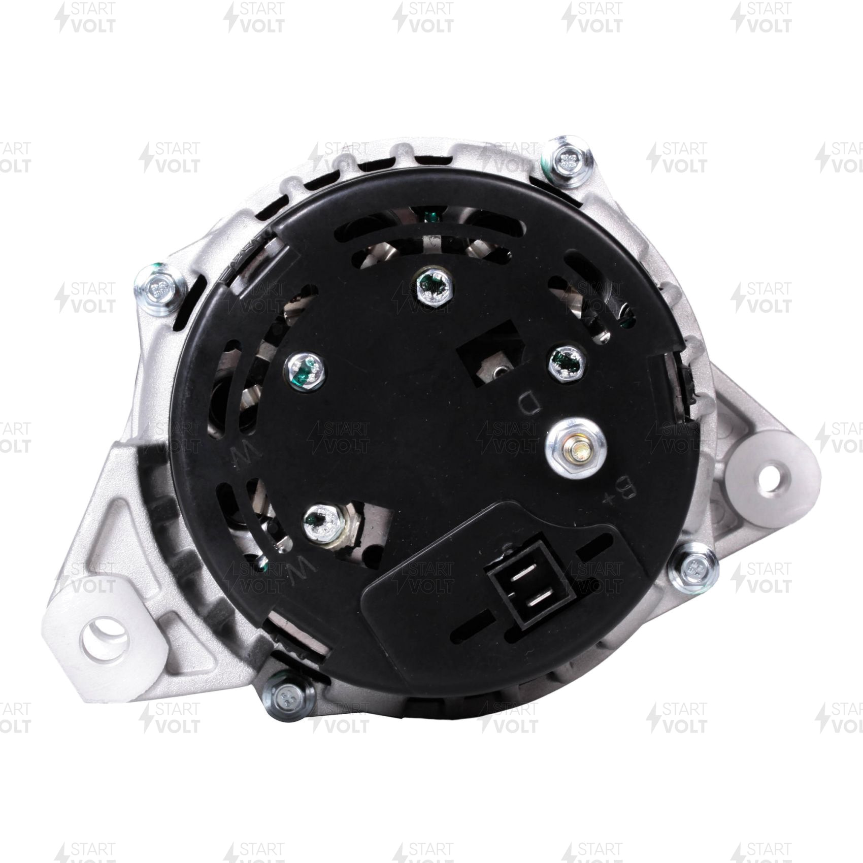

Купил Старвольт, там задняя крышка вообще не как у меня на Фермере. Не подсксжете что — куда. Может схема есть?
У меня такая. Там всего одна фишка подключается и силовой провод
А буква “D”?
У меня он не подключен вовсе

Ремень стоял сначала один, свистело. поставил два так же свистит. Посмотрю повнимательнее, может поменяю сразу на новые.

Правы были. Ремни свистели. Поменял РР и перестали)
