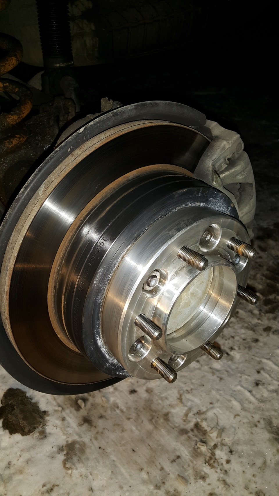

Доброго времени суток. Подскажи пожлста сколько уже проехал на проставках и кто производитель? А то поставил себе проставки народ стал пугать что это ненадежно что колеса отваливаются и я что то немного засомневался в правильности своего выбора(
Проставки и шпильки делали сами на заводе. Проехал уже много на них, никаких проблем!)
А как колея теперь? Не плавает?
Все отлично! Не плавает

Вылет колёс делает нагрузку на шрусы и тп, что в итоге нагружается всю подвеску 🙄зачем оно надо ?😀
Все прекрасно держит) посмотри на прадики от артиктрак, у них ещё больше вылет, и тойота не снимает с гарантии их даже.

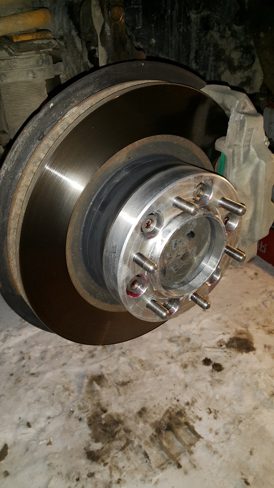

у вас проставки 25
а 30 мм критично будет
грязь от колёс сильнее летит
Проставки у меня 30мм. Грязь не летит т.к у меня расширители стоят.
сори
если без расширителей выдвинуть колёс для внешнего вида-как считаешь?
Без расширителей максимум на 20 можно расширить. Если больше будет закидывать сильно…

почему?) у меня летние 32 колеса с 0 вылетом, проехал на них уже 50 тыщ. ступичные впорядке
Выпрошли спроставками 50 тыс?
На колесах с вылетом 0мм. Родные колеса +25мм. т.е колеса с 0 вылетом равносильны стоковым колесам с проставкой в 25мм

управление изменилось?
да, кренов меньше стало
