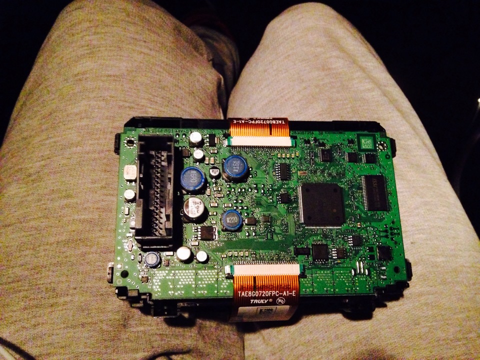

все началось с того, что нечаянно разбил экран, вначале было решено менять полностью GID, но так как его нужно было отшивать и пришивать, не имея карпасов и отшитых дисплев на разборках, цена за работу доходила до 3000, поломав голову пару дней, решил купить GID (отшитый или не отшитый, с карпасом или без, уже было не важно) и поменять сам экран.
вставляете лопатку в щель между крышкой и накладкой воздуходов и она приподнимается сзади лобового стекла, оттуда и начинаем ее тянуть вверх, но не до конца. Затем тянем к стеклу чтобы вытащить из крепления дисплея
снимаем клемму с крышки и убираем ее, далее откручиваем динамик ( 4 самореза по кругу)
вытаскиваем динамик, сняв две клеммы с него и под динамиком откручиваем еще один саморез
далее нужно снять накладку воздуходов, для этого надо снять центральную бороду
поддеваем лопаткой вверх, отсоединяем 3 клеммы от подогрева и ручника
вытаскиваем равномерно со всех сторон
далее надо открутить 4 самореза, которые держат магнитолу и воздуховоды вверху
затем надо вытащить магнитолу, засунув поочередно что нибудь острое в 4 отверстия, чтобы она отщелкнулась (эта фотка уже когда собирал)
вытаскиваем накладку воздуходов и откручиваем дисплей <img src=

получается если только сам экран (дисплей) менять, без его внутренностей, то перепрошивка не нужна?
а вот если так же поставить цветной? или там шлейфы разные)))
Не нужна перепрошивка)) цветной не разбирал)) был бы экран можно было попробовать))
