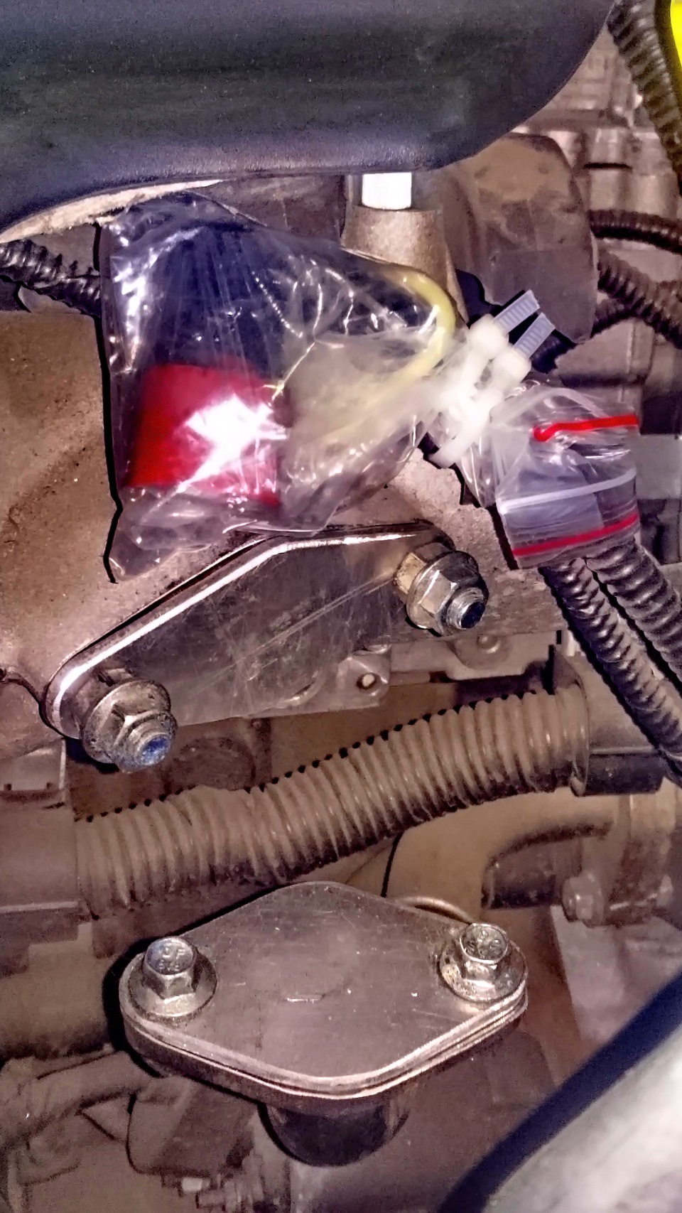

Делал прошивку у Александра (Мегавольт) с коррекцией в мозгах EGR. Т.е. если включен разъем, то работает, если выключен, то не работает.
Ездил домой менять права. Познакомил наконец-то авто со своим гаражом))).
Ну и решил глушануть клапан. Ну нафига эти выхлопные газы в движке?
Снимаем разъем. Откручиваем две гайки сверху и два болта снизу. Снимаем механизм.
Впечатления по езде:
Машина стала гораздо бодрее при старте. "Пинок под зад" приходит быстрее…)))
Подметил, что при работе движка патрубок трясется. Решил изготовить угловой кронштейн.
Теперь все норм…
Кто будет повторять, советую плюс еще использовать герметик для выхлопных систем при установки заглушек.
Посадил заглушки EGR на герметик.

можно в принципе и без прошивки. просто вырезать заглушки и поставить вместо штатных. EGR остается на месте и подключен. БК не выдаст ошибок и грязище не полезет в движку.

О! Сделано (заглушки и крепкий кронштейн) отлично! Респект!
То есть:
— Из шпателя вырезаны 2 пластины-заглушки.
— Из аллюминия вырезаны 2 пластины-заглушки.
— Прошивка EGR у Мегавольт с коррекцией в мозгах.
Да. Но что-то недоговаривается…
Недоговаривается, то что надо на герметик для выхлопных систем ставить. У меня выяснилось, что турбина кушает масло и оно через этот патрубок через заглушку набрызгало все. Но про турбину буду задавать тут вопрос (создам отдельный пост)
EGR тут не причем. Просто когда он был установлен, то при открытии клапана масло и сажа херачили в цилиндры, отсюда и недостаточный подхват при разгоне. при установке заглушек смесь правильная и движка работает бодрее
