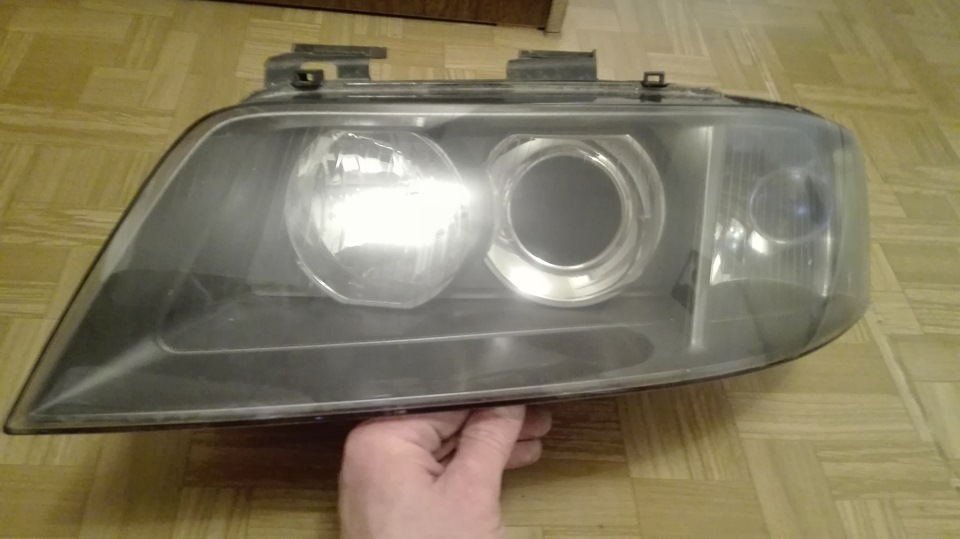

в общем тема всем известна
у машинки с годами фары стали мутные
света от них практически не было
процесс известен всем

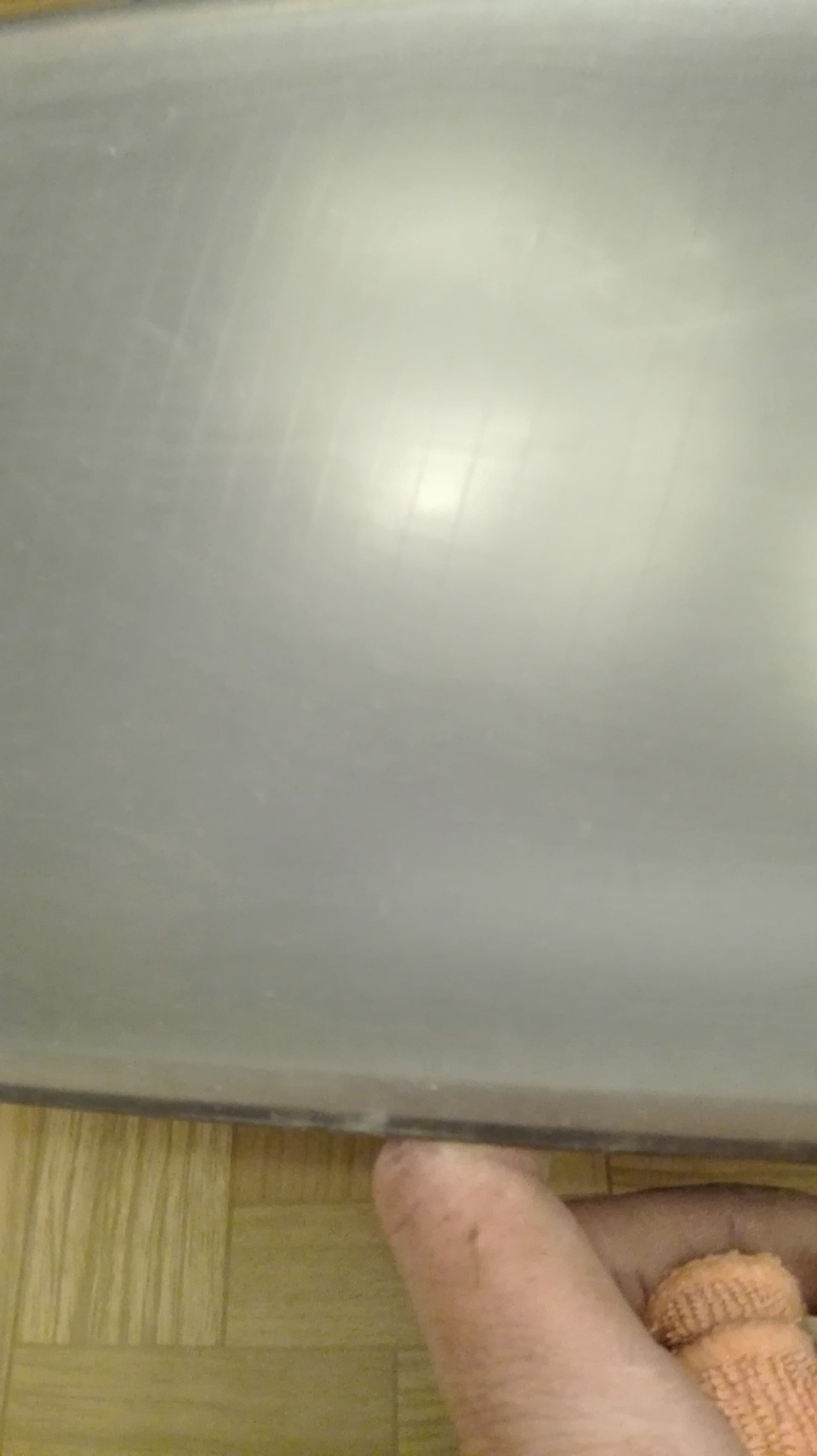

наждачная бумага 800,1000,1200, дрель, полировальный круг, паста абразивная G3
в процессе ошкуривания стекла В РУЧНУЮ я под з…ся )
пришлось ехать без фар за шлиф машинкой
вот тут дело и пошло
все мелкие сколы убрал осталось пару глубоких
после полировки фары стали прозрачные но как то не так
провел по стеклу из ну три тряпочкой остался светлый след (
фен в руки и давай расклеивать фары
помыв стекла и отражатели
заглянул в отражатель линзы
состояние печалька )
позвонил в контору где наносят хром
у вез я отражатели и стал собирать фары
так уже лучше )
пришлось недельку поездить без ближнего
дальний отпустил в пол чтоб не кого не слепить
позвонили отражатели готовы !
установил линзы
теперь светит как надо )
доволен как слон
всем ровных дорог и хорошего света

После полировки чем нибудь стекла обклеивал ? Просто читал что на долго не хватает.
нет не затягивал
уже есть царапины
летом по новой полирну и затяну

просто в духовке она сразу вся и равномерно прогревается. А одной рукой стекло снял
не спорю
Красава. Разобрать фару не сложно, даже если она на клею. Просто нагреваем духовку до 100с и минуты 4-5 ожидаем. Стекло отходит просто, просто тянем рукой.Никаких отверток и.т.д Про пасту хорошо что сказал. Хороший глянец получился)))))
я феном строительным прогрел стекло с небольшим усилием отошло
пасту в магазине посоветовали
