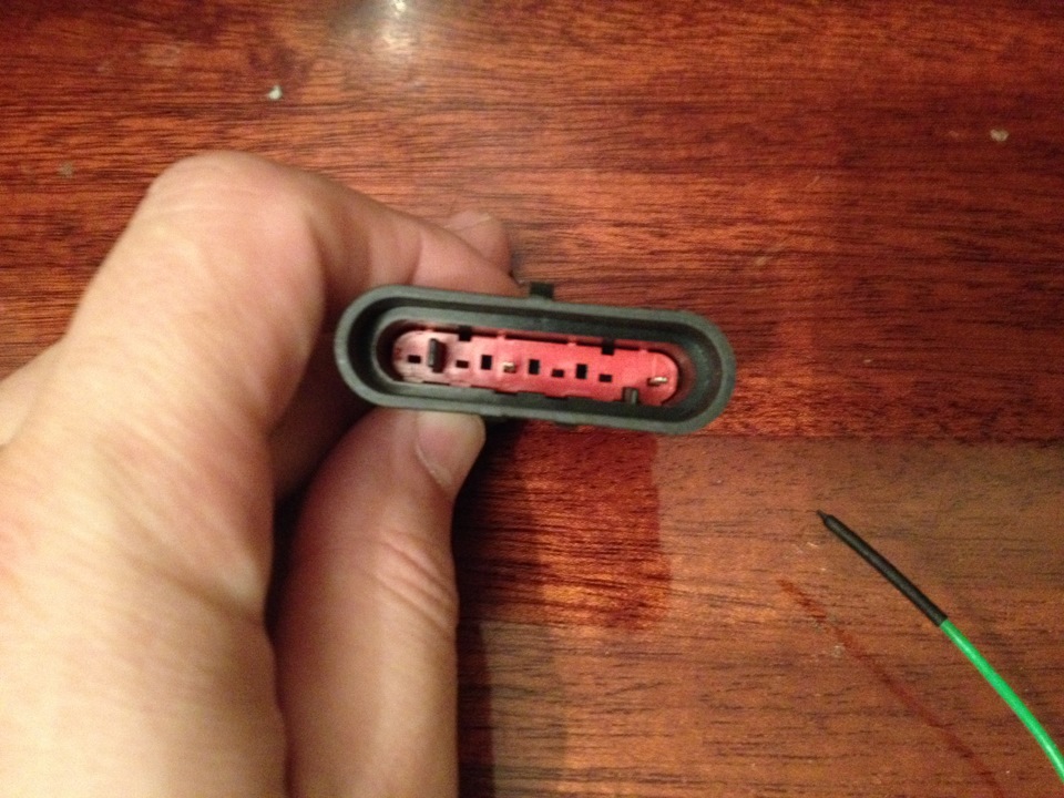

На сто берут порядка 1000 р. Т.к. изначально этот разъем я не использовал он лежал себе в коробке с барахлом…
Поэтому мне пришлось снять бампер, добраться к "Бинару", подключить разъем, удлинить провода и прокинуть их в салон… 1000 р. тут точно не отделаешься, но не в этом дело. Сам-есть сам!

-реле 4-х контактное (идет в комплекте подогревателя), если нет покупаем, "папа-мама";
-фишка на разъем GSM (в комплекте подогревателя) если нет то… не ваш день что-ли))) ;

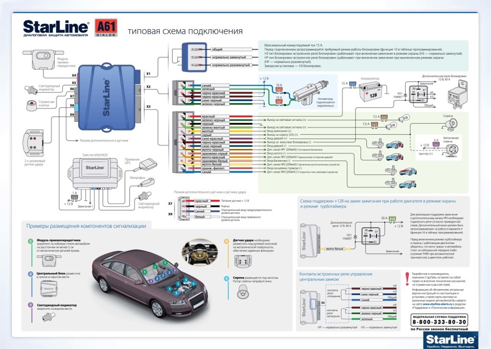

-инструкция к сигнализации со схемой;

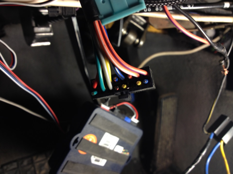

В связи с тем, что для подключения мною был выбран доп. канал № 2, мне согласно схемы понадобился желто-красный провод из разъема блока сигнализации (пришлось повозиться, он был срезан под корень ((( ).
Реле имеет четыре контакта с маркировкой: 30, 85, 86, 87..
Подключаем:
-к 30 и 87 -провода с Бинара (полярность неважна!);
-к 86 -"+" от аккума (я нашел под панелью постоянный "+" с помощью тестера);
-к 85 тот самый желто-красный провод от сигнализации (доп. канал № 2).
Подключение готово!

Необходимо зайти в меню программирования сигнализации. Для этого при выкл. зажигании нажимаем 5 раз на сервисную кнопку и включаем зажигание (при включении зажигания должны последовать 5 сигналов).
Теперь на брелке сигнализации нажимаем среднюю кнопку 15 раз (при этом на брелке будет отражаться 15-ый пункт меню).
Затем нажимаем кнопку "3" на сигнализации (обозначена "*"), и следом еще раз. Выключаем зажигание.
Если программирование прошло успешно, автомобиль моргнет несколько раз.
Пробуем запустить: нажимает кнопку "3" длинно, кнопку "2" коротко и радуемся жизни!

P.S.S. обращаю внимание, что в зависимости от типа сигнализации одной и той же фирмы "Starline" пункты меню могут отличаться. Так например доп. канал № 2 на сигнализации А 91-это 14-ый пункт меню, на А61-он 15-ый. Для этого и нужна инструкция!

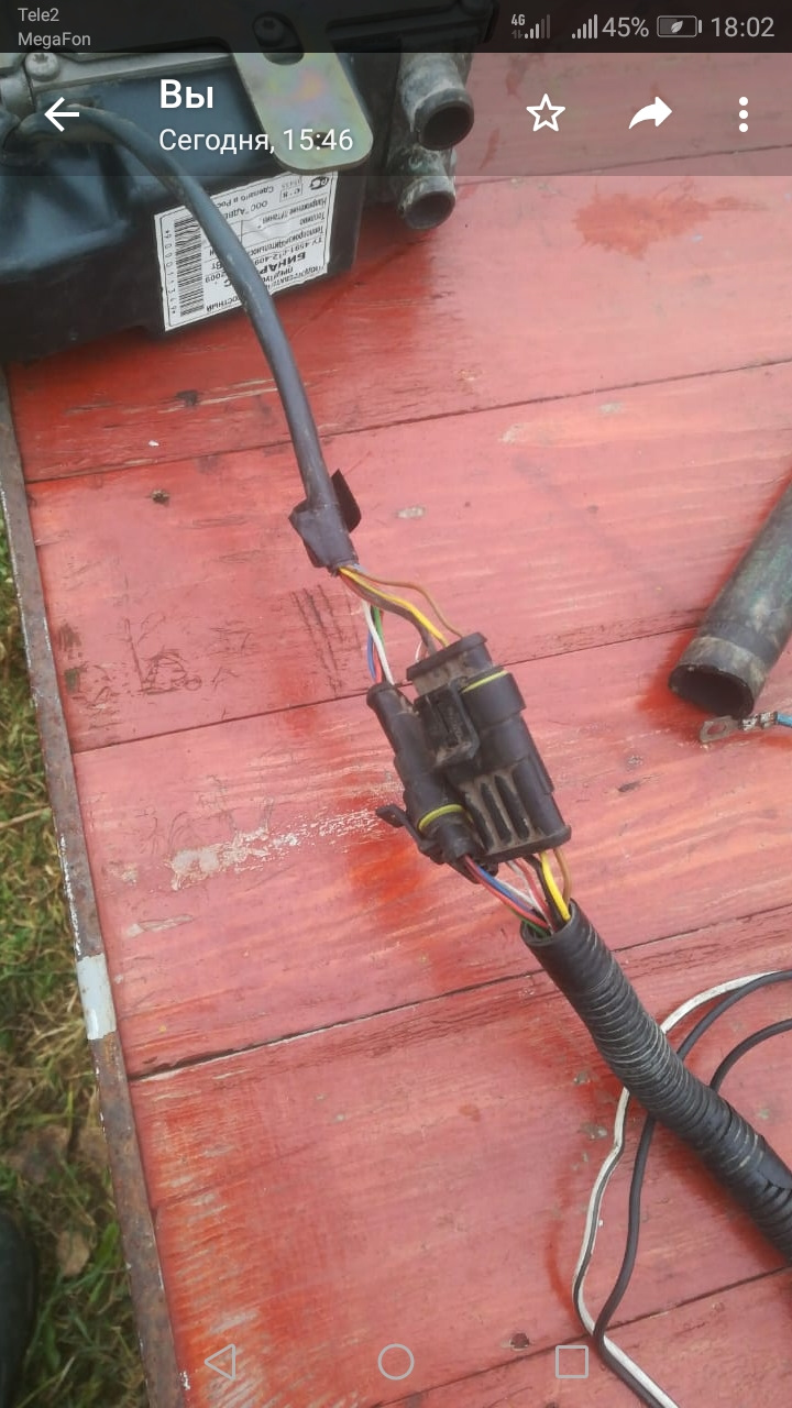

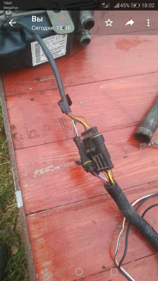

Добрый день, я купил бинар 5б б. у. и вроде все понятно с установкой не ясно только с одним проводом жёлтый провод выходит из разьема котла, и выходит из жгута рядом с проводами идущим на пульт, а вот куда он подключается не могу понять
Добрый день. Найдите руководство, там есть вся распиновка!
Привет Поскажи я всё подключил бинар срабатывает и выключается что делать?
Ошибки какие выдаёт?
Так с ду он работает нормально только с сигналки так
У меня так же было сначала). Дело в распиновке проводов! Внимательно посмотрите подключение как выполнял я, и посмотрите ссылку, которая в тексте моего отчета.
