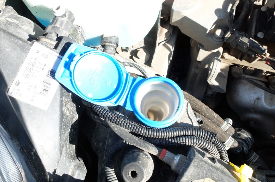

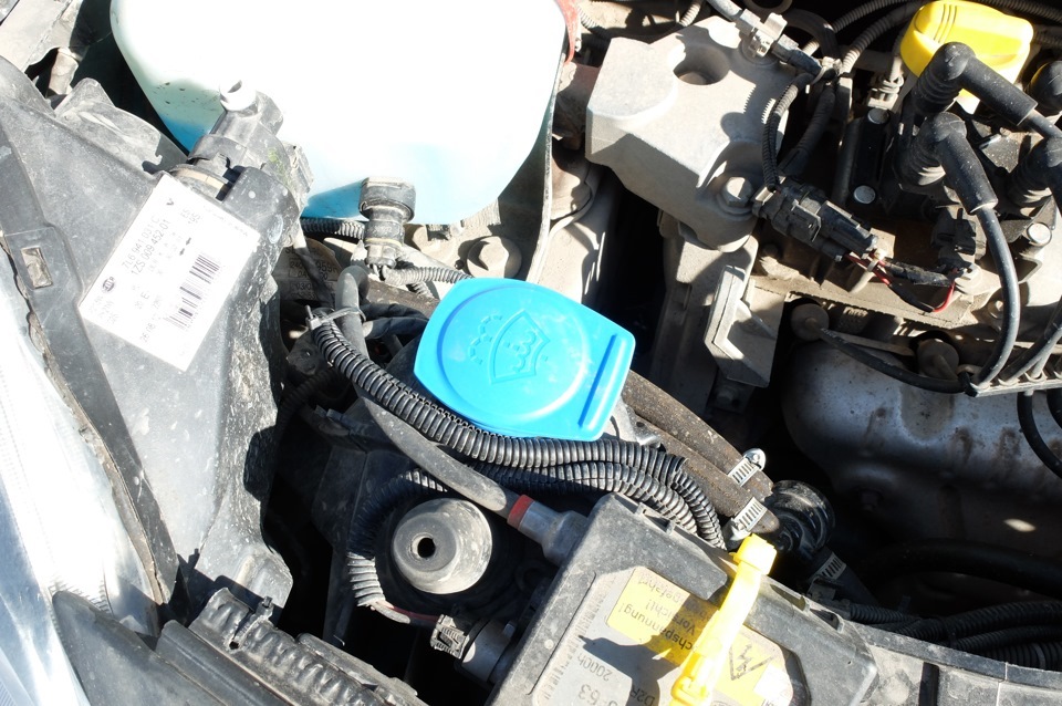

Решил поменять крышку на омывайке, потому что у нее отвалился хомут и держать ее больше нечем.
Код для заказа 3Q0955455
Новая крышка защелкивается на заливную горловину, но сидит не плотно, потому когда начинаешь ее открывать, она слетает вместе с кольцом.
Поэтому я намотал три слоя тонкой изоленты на горловину и все, изоленту не видно под кольцом, а сидит теперь надежно.
