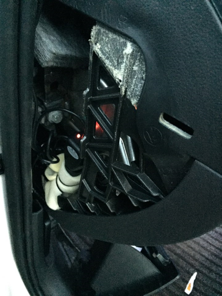

Подключение заняло 30 минут
Был куплен удлинитель прикуривателя, предохранители.
Подключил к 48 предохранителю он пустой и работает от зажигания)протянул провод в потолок, как и все запихивал карточкой)
Надо и радар так же подключить, но сначала надо найти присоски!можнт кто знает где купить? Что бы повесить и протянуть провод также)

Для радара ничего не нужно. Прокладываешь провод снизу лобового (там прям паз для него), а возле облицовки стойки есть щель, через нее как и просовываешь провод туда же где от регика.
У меня так же все подключено.

Сурен, а зачем тебе изобретать велосипед? Я себе подключил вот таким кабелем www.skoda-piter.ru/forum/index.php/topic, 35305.0.html который подключается к плафону, к штатному разъёму. Если завтра на встречу успею, то покажу как работает.
Ну как то провод за такие деньги борщ
В дальнейшем может закажу
Согласен, но зато подключено по штатной схеме.
