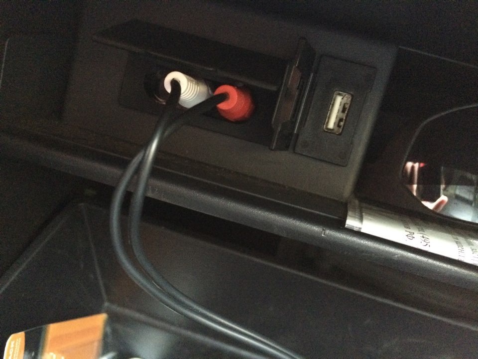

Сегодня был в магазине и нашёл тот самый провод, называется 2rca jack 3,5mm, стоит недорого(190руб)) Сразу попробовал, подключил 5s, перешёл в режим aux(подержать пару сек кнопку cd) и музыка заиграла)
RCA подключать в перчаточном ящике, а 3,5 jack в телефон, кнопка cd(переключение на диск) на штатной магнитоле, нажать и подержать когда на экранчике появится надпись aux

Доброго времени! При подключении кабеля к разъему AUX ничего не происходит, телефон apple 4ка. Стоит штатная голова MyDean 7155. Как заставить "петь" эту адскую машинку?!
Появится надпись в любом случае?
Если штатная магнитола, то да, там первое нажатие это диск, второе нажатие на эту кнопку уже аукс

А Вы нажимали на кнопку cd, нажать и паку сек подержать?
На аутлендере такой же был разъем в подлокотнике.
А где у вас этот разъем ?
В бардачке, сверху)
Наверное только в обновленных он ставится там. У меня в багажном отсеке(
Не знаю с какого года они начали так делать, может не во всех комплектациях)
В обновлённом на этом месте заглушка стоит…
