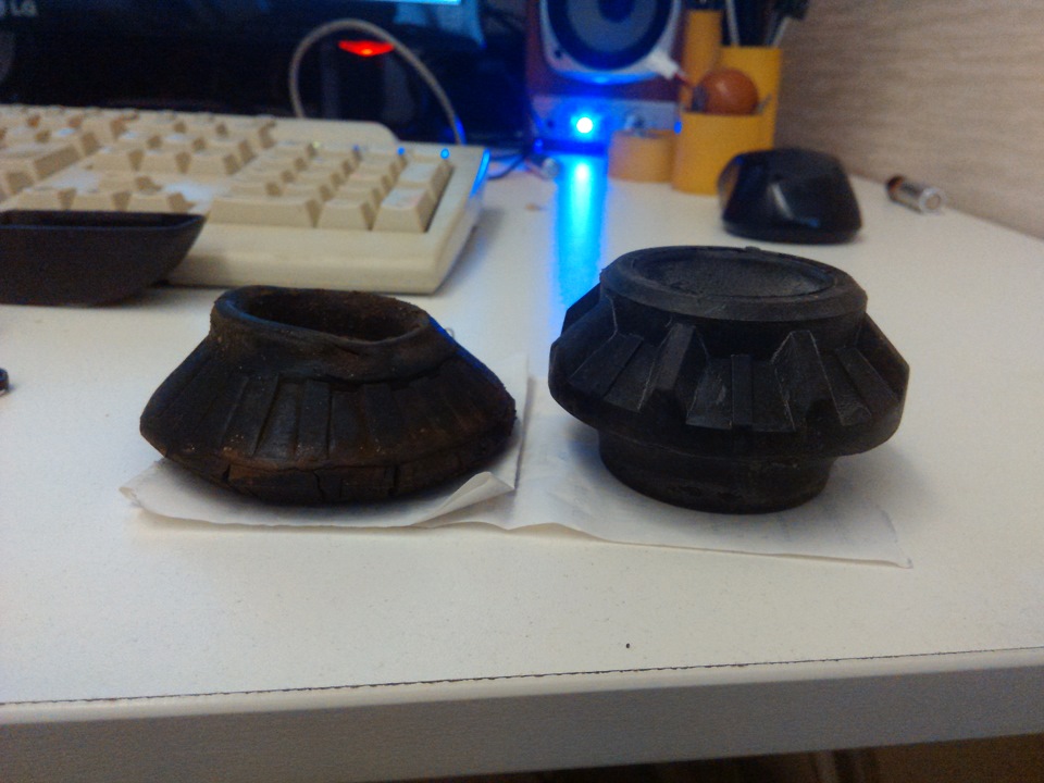

Итак, господа и дамы, в заду что-то застучало, мерзко и неприятно. Вскрыл верх и увидел:
. Ужос меня обуял, особенно, когда я прочёл как нужно правильно там собирать и понял, что собрано было КРИВО. Так вот, подушка эта деформировалась потому, что она вообще дубовая, то есть не из резины, а из какого-то пластика судя по всему. Купил новую, выбирал на ощупь, мягкая
Запчасти на фото: 191512333
Ну и как водится, через недельку застучал левый борт, причины те же: криво собрано и дубовая подушка, плюс там были вкручены обычные гайки "на 17", тогда как одна должна быть тоненькая, миллиметра 4 или 5! Теперь бренчит на кочках салон)))
