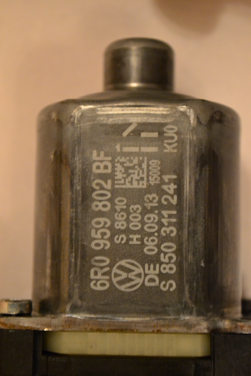

Доброе время суток всем драйвовчанам и особенно тем.кто следит за моим БЖ! недавно я приобрел зеркала от рестайла с функцией складывания(спасибо Сергею polonogii) можно посмотреть тут

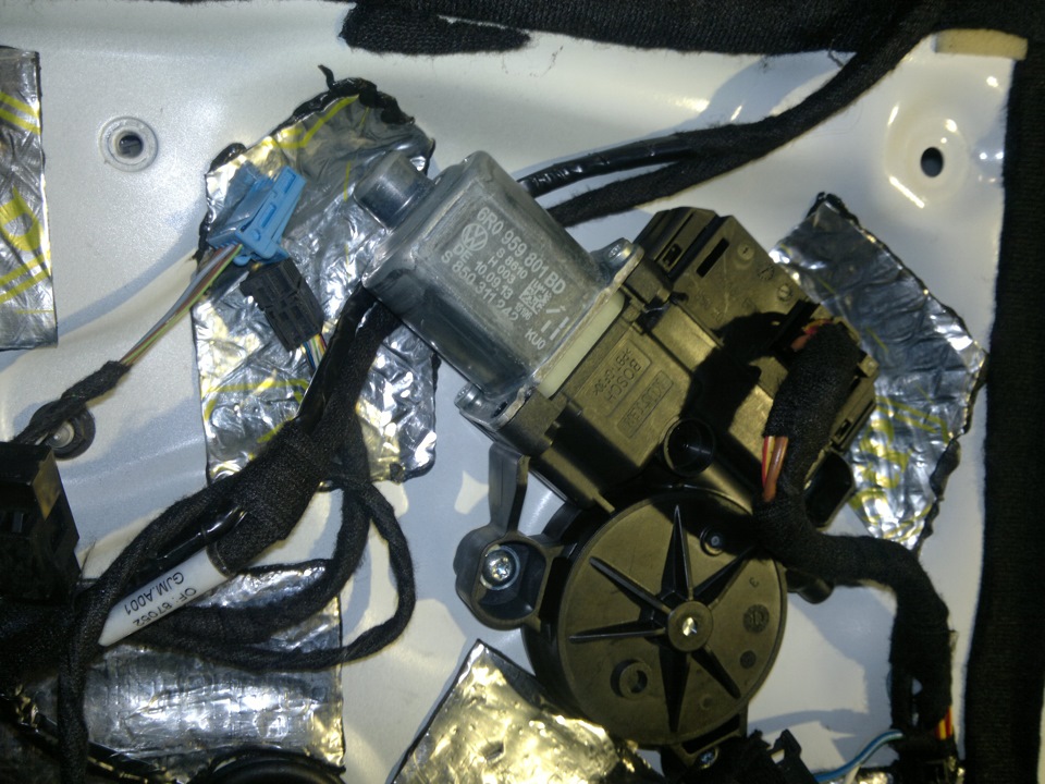

www.drive2.ru/l/7963211/ .Естественно если эта функция есть, то надо ее реализовывать.Я задался этой целью .Для этого были приобретены все нужные для этого приблуды.а именно:

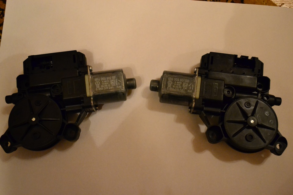

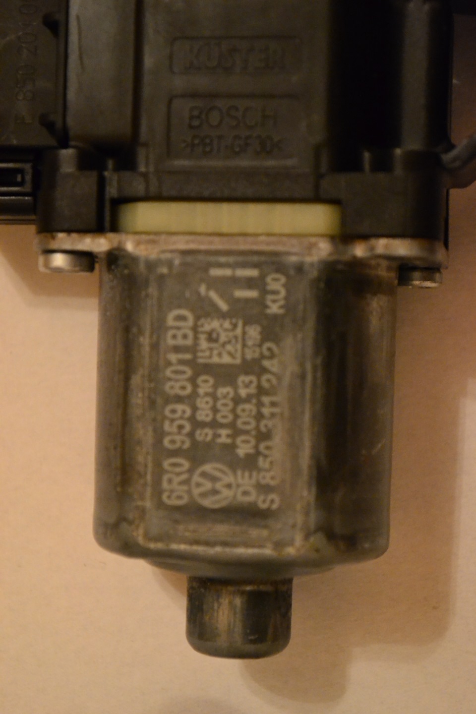

моторы стеклоподъемников полные от хэтча
и
(заказаны б\у в Польше)

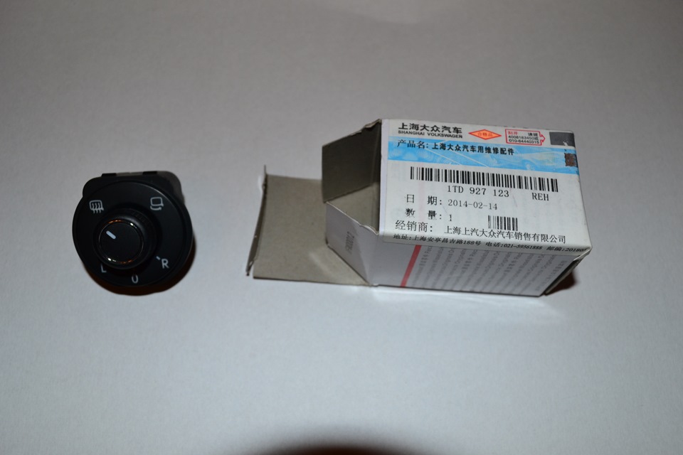

регулятор зеркал с функцией складывания 6RD 959 565 B (заказал в Китае ru.aliexpress.com/item/GE…w-Lifter/32291020754.html)

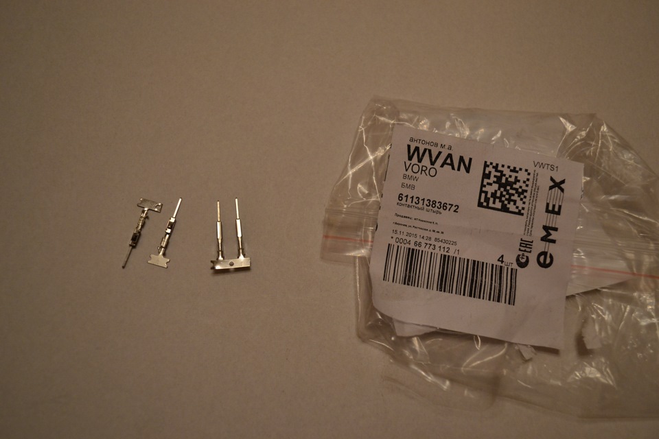

61 13 1 383 672 – контакт (пин) для ответной части разъема зеркала – 4 шт

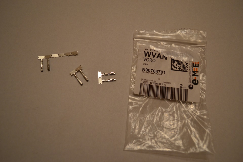

N 907 647 01 контакт (пин) для регулятора зеркал -2шт и дверного блока – 4 шт.

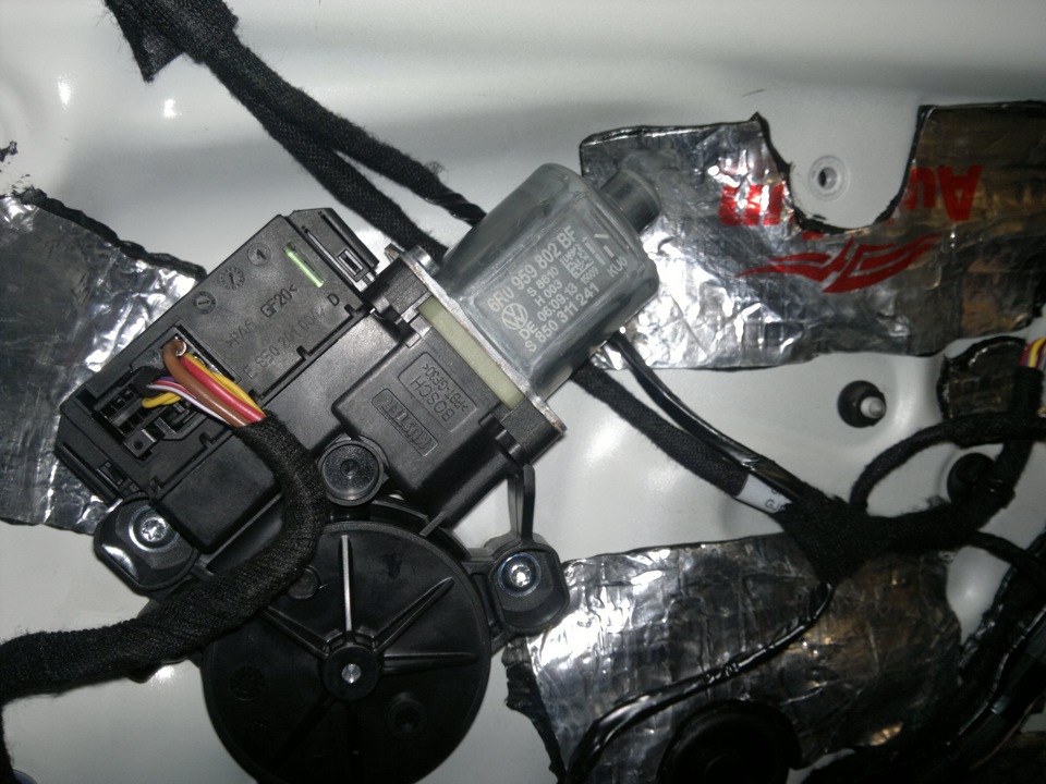

само подключение :
Правая дверь (пассажирская):
14-й пин( N 907 647 01) фишки подключения мотора стеклоподъемника двери во 2- й пин( 61 13 1 383 672) ответной части разъема зеркала
15-й пин( N 907 647 01)фишки подключения мотора стеклоподъемника двери в 4-й пин( 61 13 1 383 672 ) ответной части разъема зеркала
Левая дверь (водительская):
14-й пин( N 907 647 01) фишки подключения мотора стеклоподъемника двери во 2- й пин(61 13 1 383 672) ответной части разъема зеркала
15-й пин( N 907 647 01) фишки подключения мотора стеклоподъемника двери в 4-й пин( 61 13 1 383 672)ответной части разъема зеркала
12-й пин( N 907 647 01) фишки мотора стеклоподъемника двери в 8-й пин( N 907 647 01) разъема кнопки регулировки зеркал
спасибо первопроходцу за подробную инструкцию Жене zzzhuk .по кодировкам у него все написано.
пока складывается с салона, на следующей неделе закодирую, чтоб с пульта складывались.

образно да.в зеркалах есть моторчики.Но тогда еще и зеркала надо будет покупать от рестайла с этой функцией.в тренде там обычные даже небось без обогрева. для складывания подходят и другие моторы, но не все подднрживают складывание с пульта.с салона можно.По этому я и брал полные, чтоб с брелка они складывались.Ну мне проще было, у меня Хай.

А в прошиве что поменял?
значения кодировок блоков.для блока BD заменил кодировку 0400А1 на 0200А3, для мотора BF 1400А1 на 1000АВ.тут все наглядно www.drive2.ru/l/6944925/

привет, а чем отличаються моторы?
в этих есть пины для складывания и + поддерживают складывание с пульта.в родные не поддерживают этого

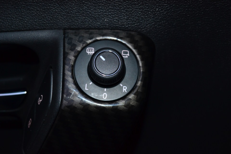

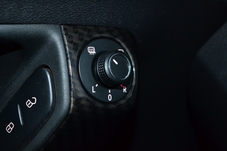

Ручка-пипка переключалки мне б такую)), (у меня от пассата) под крутилки климата в самый раз
ну щас этого добра в Китае полно)))
не ну из-за пипки покупать выключатель смысла нет.
ну есть и дешевые выключатели с хромом.а отдельно пипку врят ли найдешь, если только на разборках
