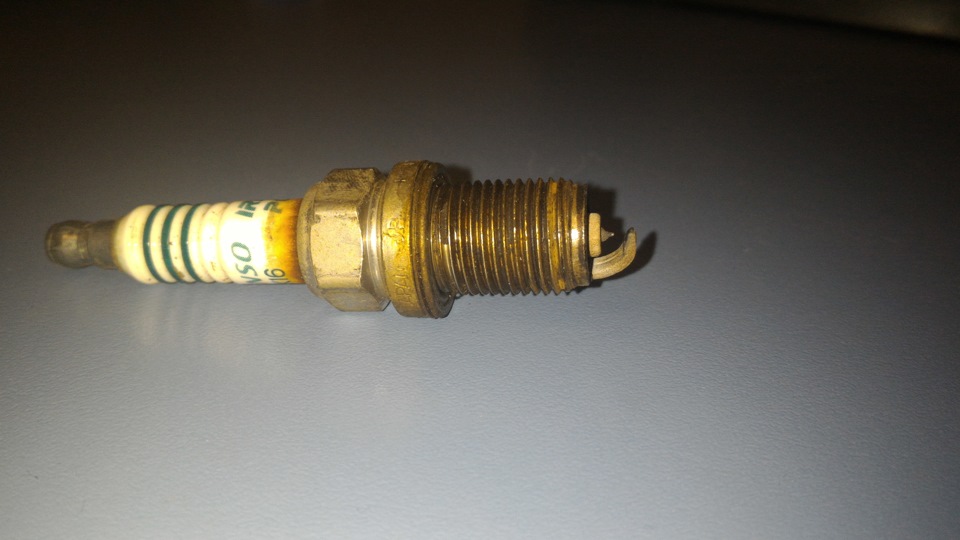

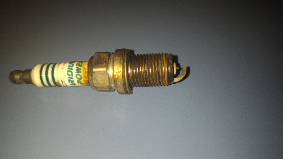

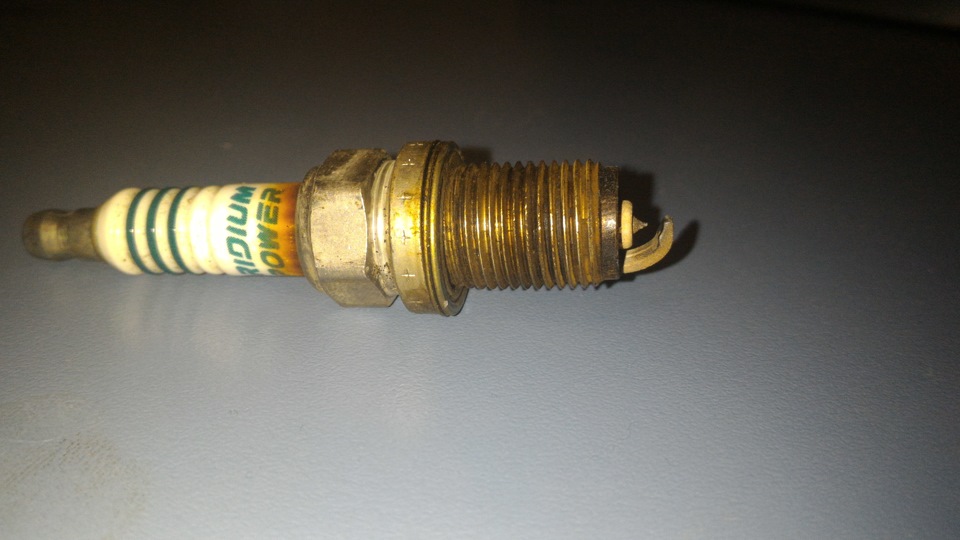

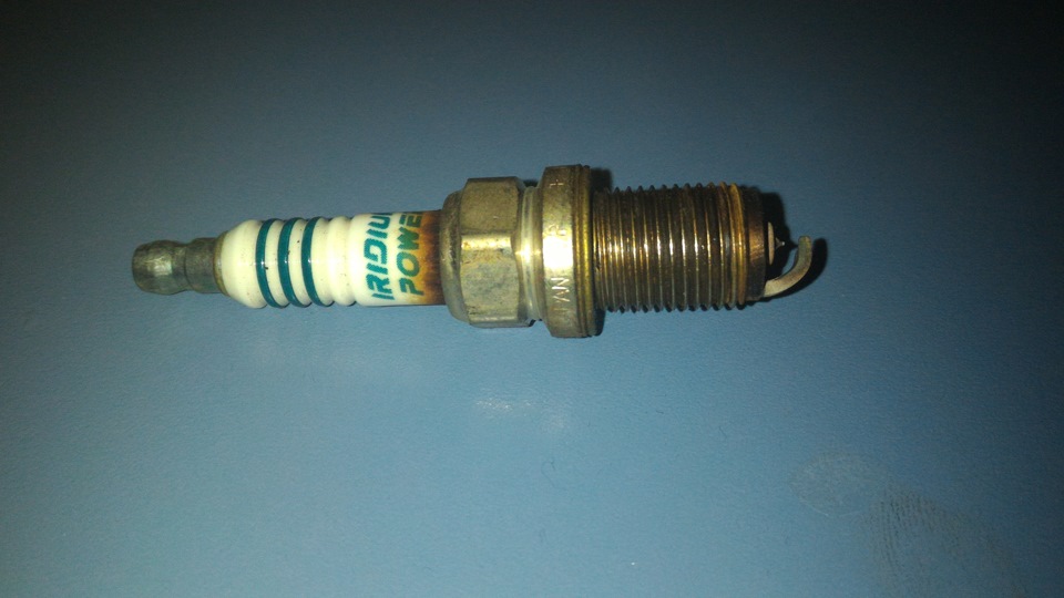

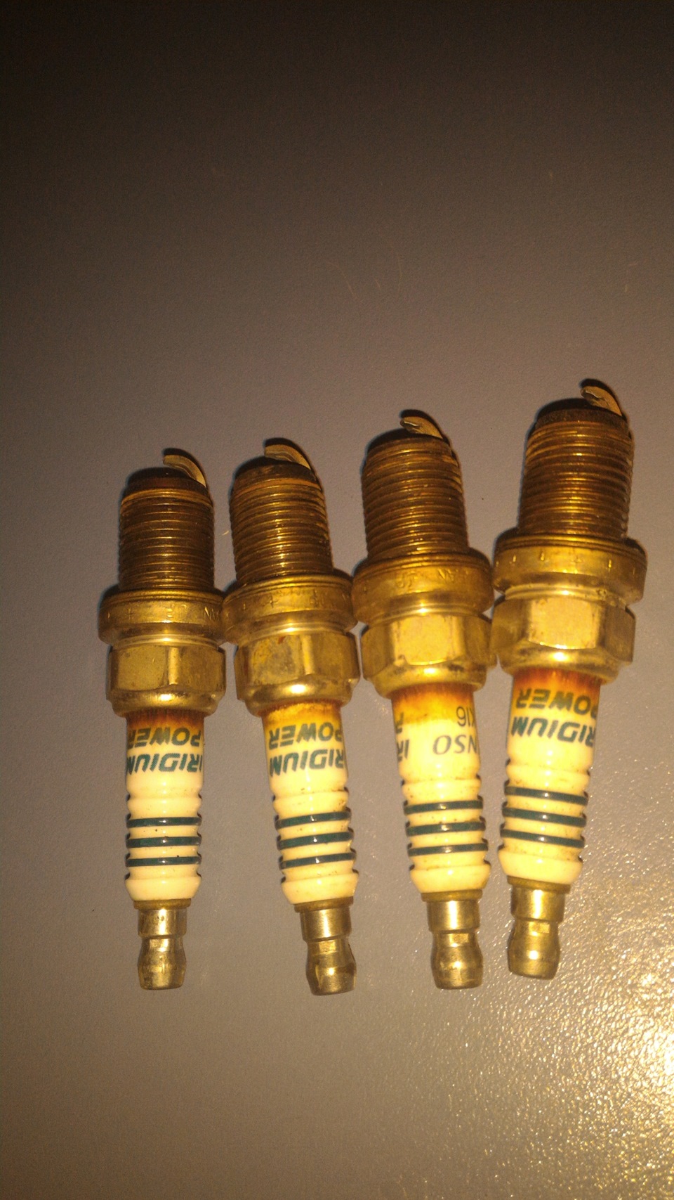

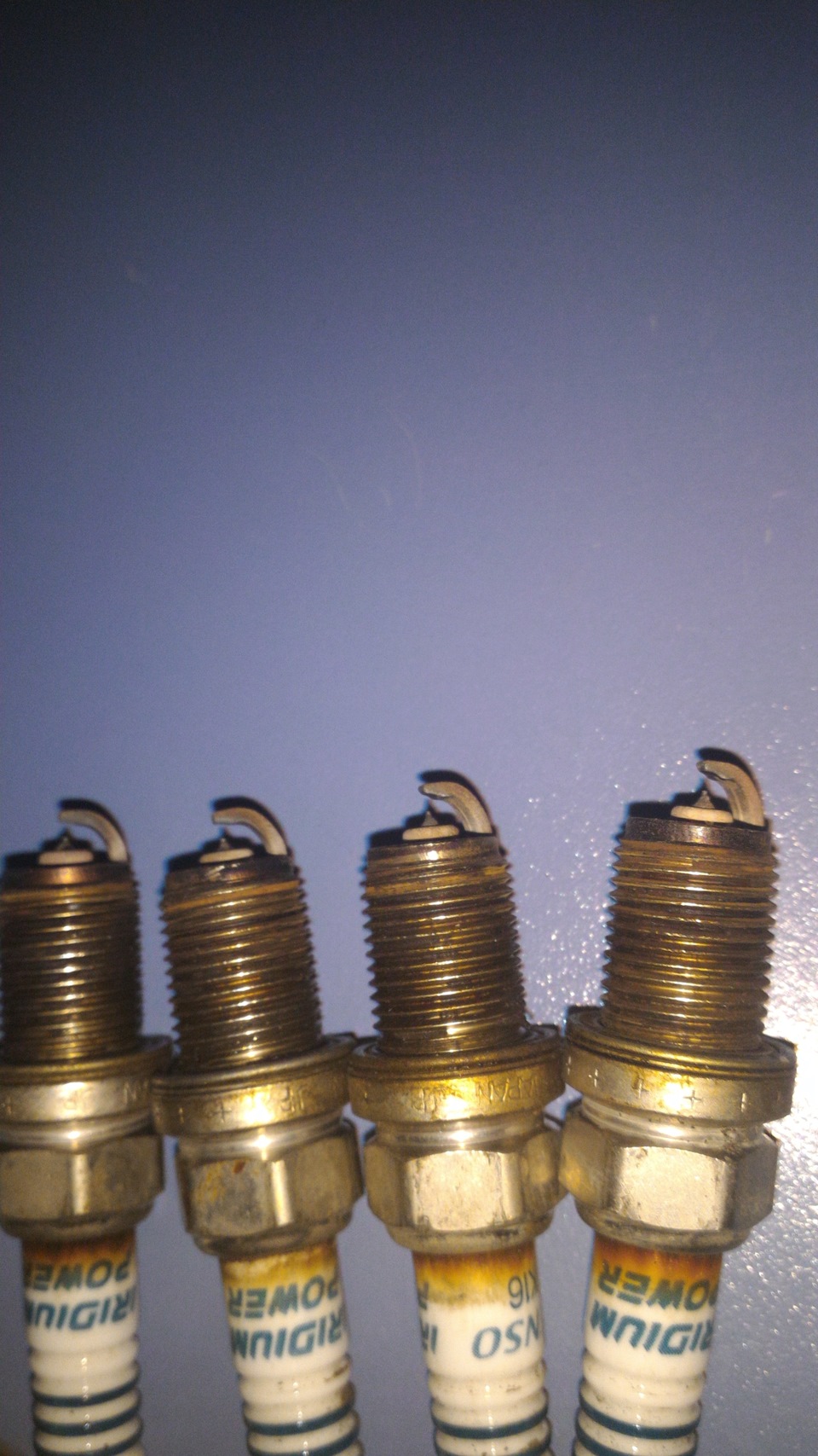

У меня на 2 и 4 цилиндрах, т.е. где катушки, так после пары тысяч пробега. Бронепровода Тесла, те что на 1 и 3 цилиндрах, брал в прошлом году вроде, там практически чисто. Где то пол года назад, взял наконечники на катушки на nak-kat.ru, так как те что стояли рассыпались. Заметил, что первое время при замене свечей зажигания тяга в норме, вибраций в салоне нет, а после пары тысяч все по новой, больше вибрация раздражает небольшая. Кстати на самих наконечниках тоже коричневый налет имеется.
Нормальные, но они не на катушки идут, а вместе с бронепроводами на 1 и 3 цилиндр. На 2 и 4 цилиндрах катушки зажигания и на них наконечники "нормальные" не продаются"
у них каталоге одни наконечники на все моторы почему то, но судя по внешнему виду это все же те что идут на 4g92, 4g93. Они все же несколько отличаются от наших, но люди ставят)
Свечи сухие, не в масле, электроды целые, нет белого или красного налета… Керамическая часть в гомне — это вроде не очень хорошо, кажется говорит о том, что их пробивает, но не очень в этом разбираюсь. подождем экспертов. На вид, вроде неплохие )
З.Ы. хотел купить как у тебя, но по совету друга как раз купил НГК
в инете написано так: Нагар кофейного и сероватого цвета Нагар такого цвета на керамической юбке главного нагревателя свечи (центрального электрода), если при этом он равномерен, говорит о том, что в работе двигателя нет никаких нарушений.

Прошивает…
Все 4 ? Я чуть ниже писал вырезку из статьи про кофейный налет…

Спасибо., думаю стоит наконечники и вв провода менять буду
А сколько свечи прошли? У меня такие сейчас стоят, до этого стояли как ты сейчас поставил, разница только в цене…
Тысяч 80
Нормально отходили… А причины замены?
Расход выше, и как ты говорил, подергивания на хх

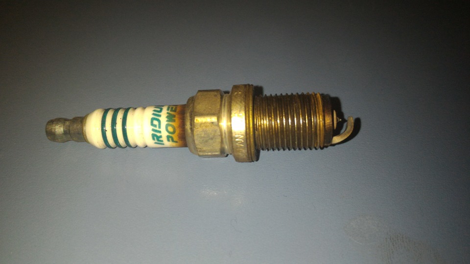

буду очень рад если их пробивает))
значит выдыхаем )
