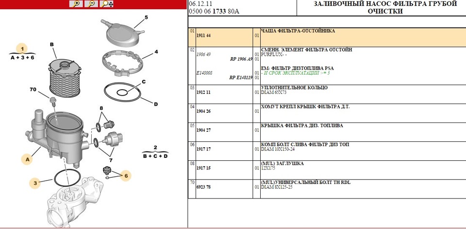

Я тоже много чего видел, только не пробовал на себе. За полтора года у меня на крышке уплотнительная резинка задубела, видел подтёки солярки. Ещё снизу резинка есть, под номером 3 на рисунке — она вроде норм была, но через неё тоже может воздух сосать со временем и подтекать. Вообще эта вся конструкция сомнительной надёжности. Эх.

Я года 3 назад ставил purflux, пока нормально, но потом прочел, что герметиком заливают кнопку, ставят грушу, и радуются жизни)))
На счет надежности это да, когда фильтр меняешь нужно все досмотреть чтоб прижалось, самому нужно фильтр менять, а пластиковый хомут это вообще жесть
Привет, так в оригинале идет Пюрфлюкс вроде.
Стоковый Citroen/Peugeot ;)

Хотел за 47$ взять PURFLUX, но нашёл новый METALCAUCHO за 30$
а номер фильтра есть?
