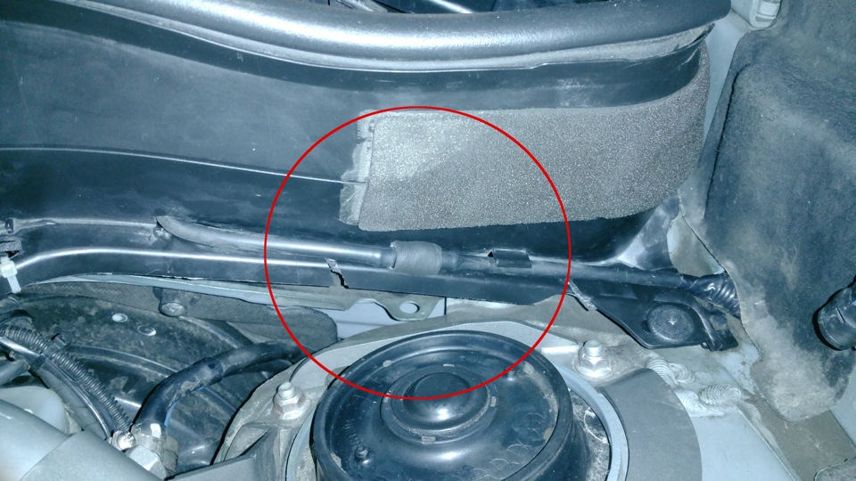

Трасса омывателя идёт из-под крыла со стороны водителя, прямо над чашкой стойки стоит "I-коннектор", здесь рассоединяем патрубки (это место пригодится нам и впоследствии):

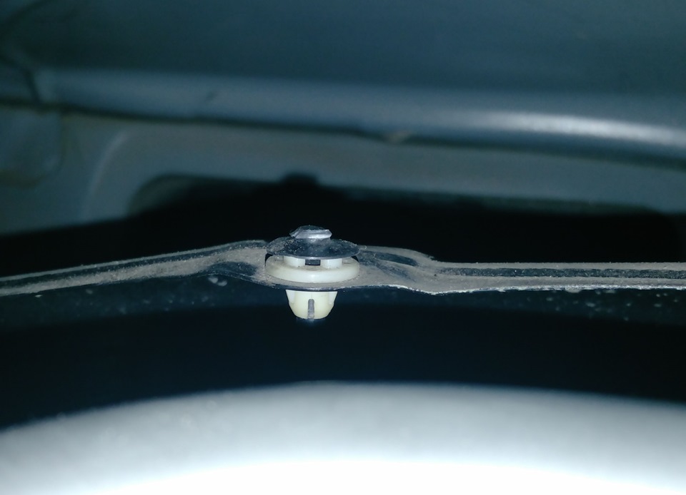

Дальше… а вот дальше нам предстоит столкнуться с, наверное, самым извращённым крепежом, который только можно себе представить! Клипсы с квадратными шляпками, которые держат "жабо" со стороны моторного отсека де факто одноразовые! Отщёлкнуть их неповреждёнными, в принципе, возможно, если подлезть снизу и — вспоминая японскую матерь! — разжать белый пластиковый фиксатор (прорезь на фото)! Ещё больше удовольствия получат счастливые обладатели верхних распорок — её наличие сделает задачу особенно нецензурной яркой и запоминающейся! :-)
Благополучно сняв неповреждёнными 4 клипсы из 6, я понял, что больше заниматься подобным извращением не испытываю ни малейшего желания!

Что же до клапанов — на прошлой машине у меня была целая проблема с этим, т.к. там обратные клапаны были встроены прямо в форсунки. Идея хорошая (меняешь форсунки => меняешь клапаны), вот только нормально держали только те, что шли с машиной с завода, все купленные позднее в розничных сетях исправно работали дай Бог месяц-другой, и щетки вновь начинали тереть по сухому! Когда это окончательно достало, в трассу омывателя был врезан обычный дешёвый обратный клапан от Опеля (GM) p/n 1450650, который сейчас стоит 281р (несколько лет назад взял про запас 3 штуки, вот теперь пригодился второй :)):
Таким образом убираем штатные клапаны вообще, благо длины патрубков с лихвой хватает чтобы и без них дотянуться до форсунок, и заменяем их одним общим обратным клапаном, установленным в качестве соединителя в легкодоступном месте моторного отсека:

Ну и напоследок заменяем те самые ужасные клипсы более человеческим и МНОГОРАЗОВЫМ вариантом:
