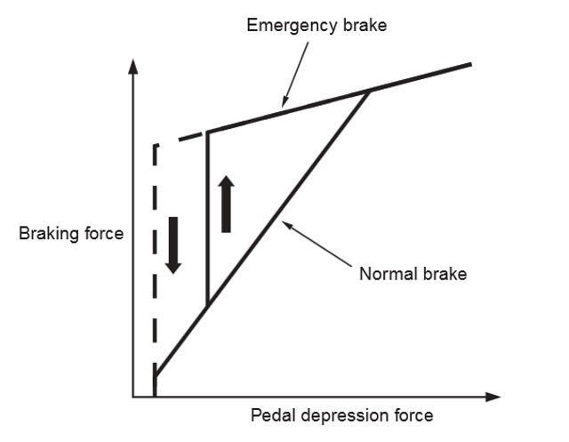

Механизм помощи при торможении (BA) – работает следующим образом (далее мой вольный перевод описания из сервис-мануала):
ВУТ, оснащенный BA определяет статус торможения как экстренный, когда водитель быстро и глубоко нажимает на педаль тормоза. Тем самым ВУТ увеличивает тормозное усилие до максимума быстрее, чем при обычном торможении, и сохраняет его до срабатывания системы ABS, обеспечивая максимальную силу тормозного усилия.
Даже если водитель снижает усилие нажатия сразу после быстрого и глубокого нажатия на педаль тормоза, этот ВУТ обеспечивает состояние максимальной силы нажатия до тех пор, пока педаль тормоза не будет полностью отпущена. Все это позволяет обеспечить максимальное тормозное усилие, даже если давление на педаль тормоза недостаточное.
