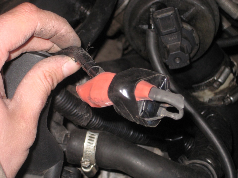

По сути ЕГр у меня уже было заглушено давненько и стояла обманка сделанная топливщиком. Стояла металлическая пластина. Также была обманка на фишке. Про обманку это вообще интересная история. Кто то говорит что она не нужна, мол глушишь пластиной ЕГр и все дела, ничего не меняется и ошибки нет. Но у меня если нет обманки то моргает ошибка и машина тупит.
И вот тут одним прекрасным днём обманка отсоединилась и потерялась. В итоге машина начала тупить и постоянно моргала ошибка ЕГр. К тому же отломалась трубка которая идёт от ЕГр к выпускному коллектору.

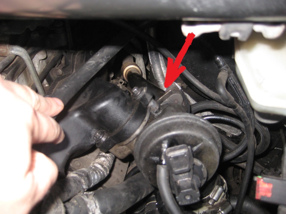

Лопнула (или точнее сказать выпала) она возле самого ЕГр. Соответственно с неё сифонили выхлопные газы и на оборотах машина работала как Газель с прогоревшим глушителем.

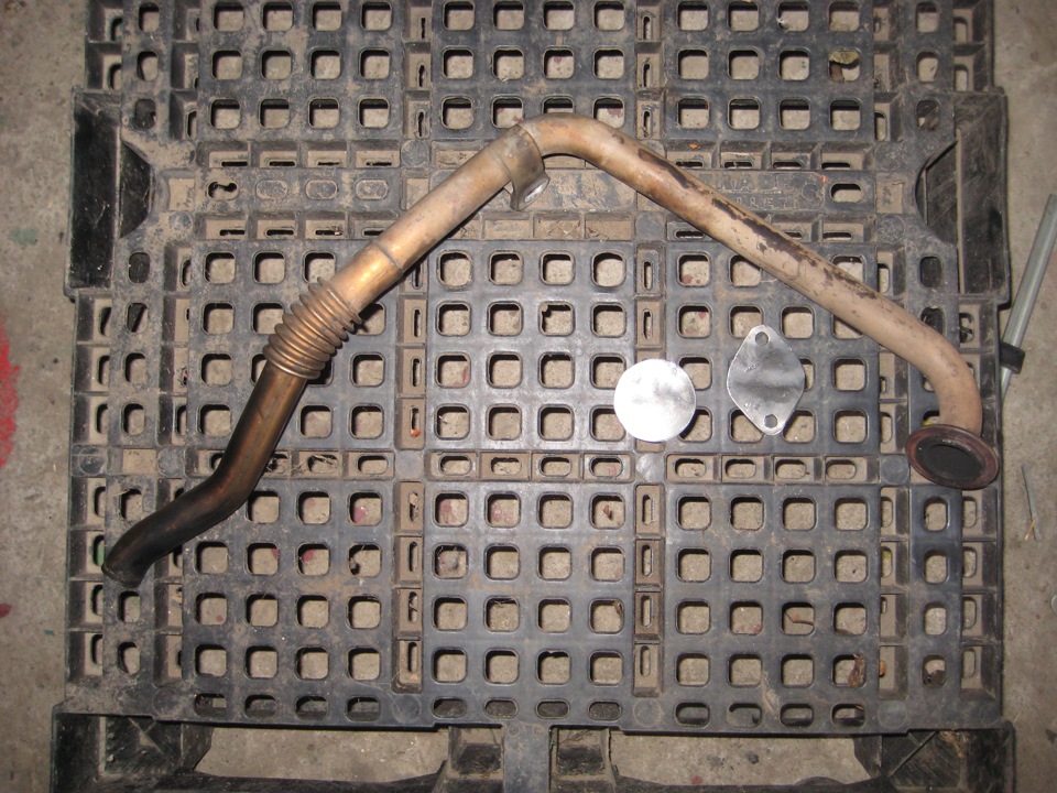

В итоге было принято решение поставить заглушку егр и на выпускном коллекторе. И убрать трубку которая идёт вокруг двигателя от ЕГр к коллектору. Прокладки вырезал из метала 2мм.
В принципе и там и там всё чётко стало!
Скажу честно проблем ни с чем не возникло. Почему в принципе, потому что была бы яма, было бы вообще шикарно и удобно, а так без ямы неудобно лазить под машиной.
После установки двух заглушек машина стала тише работать, нет посторонних шумов какие раньше были.
И так перейдём к самому интересному, а именно к обманке…

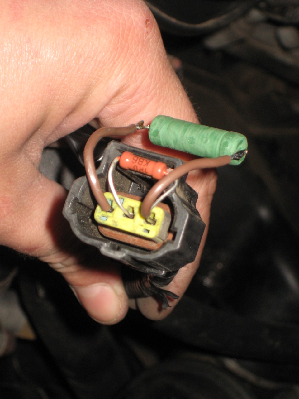

Вообще обманка состоит из резистора (ов) но куда и сколько мне было не понятно. В итоге покапавшись в гараже я нашёл резисторы ссср и начал экспериментировать. Методом как говориться тыка, я всё таки подобрал резисторы, и нашёл куда и как они вставляются.
В общем вот маркировка резисторов (вдруг кому то нужно будет):
— МЛТ 1R0 KB6
— 5W15RJ
В идеале можно сделать красивую плату, пропаять всё красиво, но я не умею делать платы, лудить, флудить, поэтому всё спаял до кучи и в термоусадку. Фишки нашёл в хозяйстве.
Вывод такой ЕГр заглушено, обманка стоит, машина стала опять резвой
Так что теперь каждый сам сможет заглушить ЕГр и в случае если ошибка не пропала сделать обманку.

А не обращали внимания никогда, сильно ли греются у Вас эти резисторы? Я в электронике мало что понимаю, взял 15ом и 1ом, по размеру близкие как мне показалось к тем что на фото, но у них там оказывается мощность у всех ещё разная ))) те что по размеру похожи в магазине были — 2Вт. Хз, много это или мало ))
Если честно то на нагрев не обращал внимание. Знаю что работает, и не один год. Проблем нет…

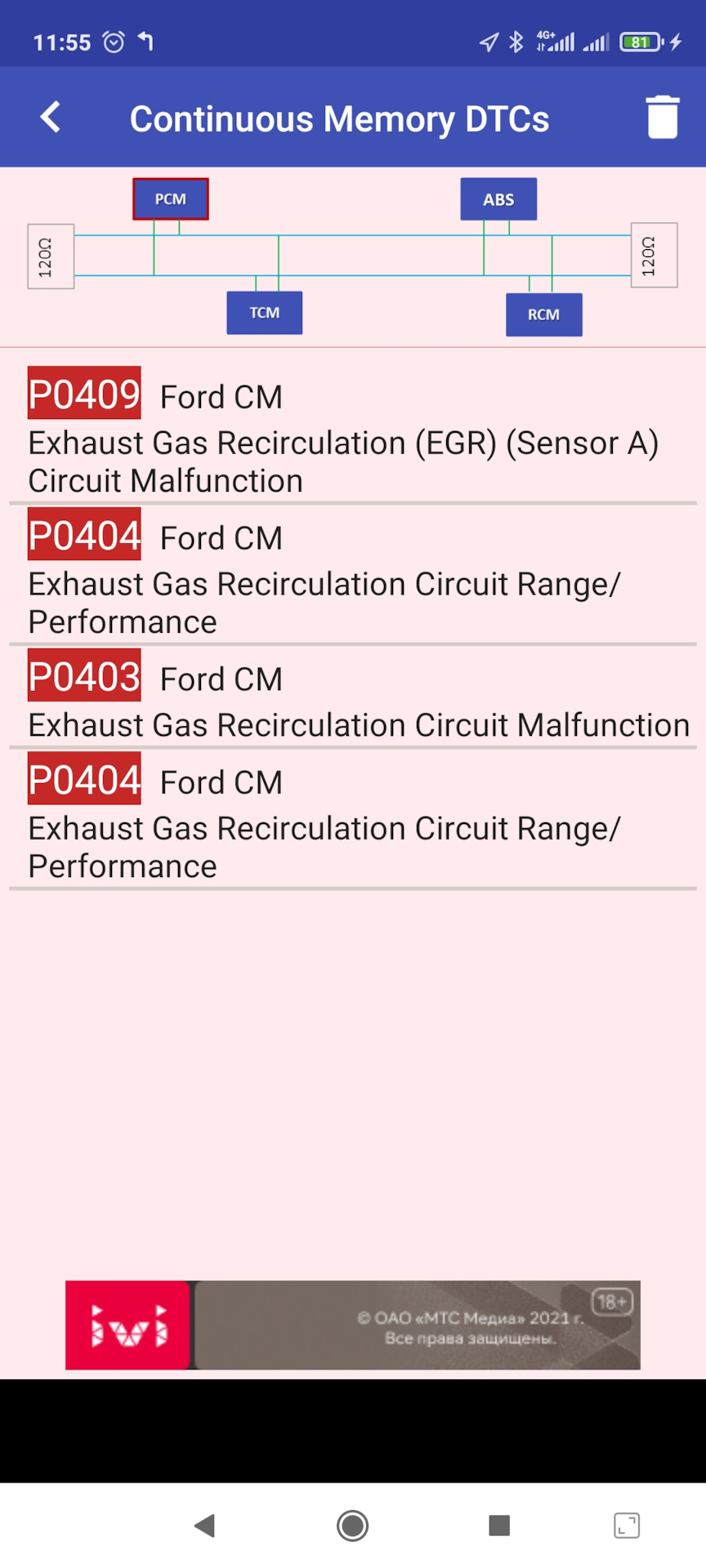

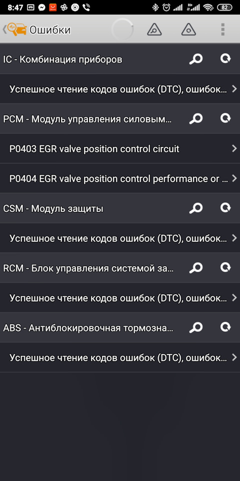

Привет!У тебя ошибка высит или пропала?
Привет. Какая то висит. Завтра смогу посмотреть какая…
Если не сложно, напишешь код ошибки)
Извини, забыл кинуть фото ошибок. Но лучше поздно чем никогда. Вдруг ещё нужно…
Привет я решил ошибки заменой егр)Другая появилась ошибка может у тебя была она P007f заменил интеркулер так прогнили соти грешу на датчик надува…
Нет, такой ошибки не было…
Так почитай что пишет ошибка…
Пишет что в датчике дело надо искать датчик и подкинуть датчик у посмотреть пропадет ли ошибка.

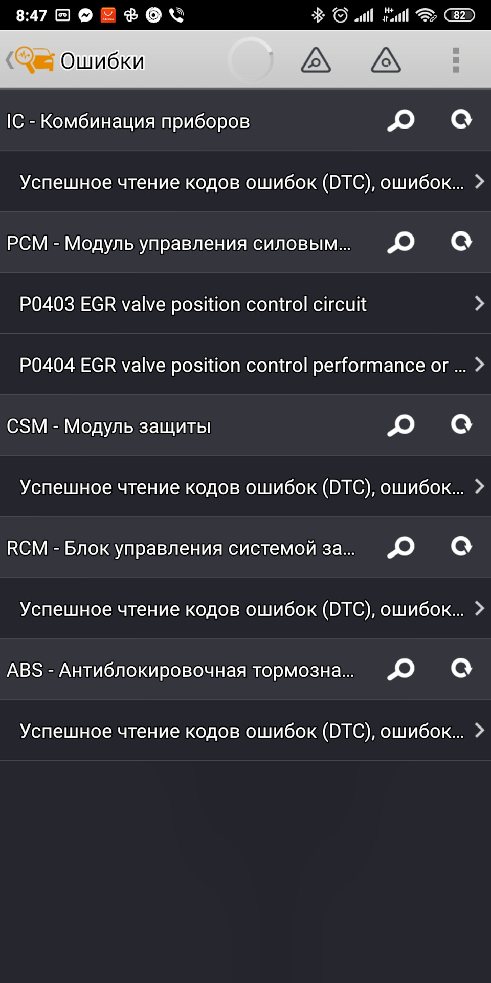

У кого ни будь это прокатило? отпишитесь у кого заработало… у меня нет! также висит ошибка по эбу Р0404.
Как не прокатило?
Какое авто?
Резисторы правильные?
Система заглушена правильно?
Авто тоже, что и в теме. Резюки те что указаны и вставлены правильно.
В моём случае ошибка на панели не горит, авто поехало нормально, но по диагностике всё равно висит ошибка Р0404.Её можно сбросить но после заводки или через небольшое время она возвращаеться.Система заглушена, установкой прокладки, у клапана егр.
Может у меня тоже ошибка есть если проверить на диагностике, но на панели не горит, едет нормально…
Я не проверял на ошибки после того как заглушил егр…
maksi-stas
Давнишняя тема, но полезная.
Р404 circuit range/performance, как я понимаю это потому выскакивает, что воткнув сопротивление мы делаем, как будто заклинило заслонку егр в одном положении. Она и будет выскакивать. Там же, насколько я знаю (не вскрывал) в клапане егр дорожки по которым контакты ходят, типа как в педали газа. Соответственно сопротивление меняется при нормальной работе. А резистором мы пнограммно "заклиниваем" клапан в одном положении. Вот он и ругается наверно, комп жемвидит что обороты двигателя там не знаю, ещё какие либо параметры меняются, а клапан стоит на месте. Наверное так.
Остальные ошибки, в моем случае 403 и 409 указывают на circuit malfunction, разрыв цепи, а резюками цепь у нас нормально замкнута.
диаметр круглой заглушки не подскажешь? и как ты ее поставил? тем же хомутом зажал? заранее спасибо!
Диаметр круглой не подскажу. Я просто снял трубку егр, приложил к металлу, обрисовал и вырезал.
Поставил легко, убрал трубку егр, вставил заглушку в хомут на турбине и зажал им же.
Всё стало без проблем, нигде ничего не сифонит…
Ясно! Просто я хотел заранее шайбу изготовить. В любом случае спасибо!
Понял. Да не за что…

Подскажите пожалуйста!
А круглую заглушку обязательно ставить?!
Если снимать трубку егр, то круглую заглушку ставить обязательно…
Не она у меня в порядке!
Я хочу только заглушить егр прокладкой от КАМАЗа и поставить обманку! Трубку хочу оставить как есть, так прокатит?
получается резисторы 15 и 1 ом.
да и плата тут не обязательная.
по сути 1 ом никак не будет влиять… можно от него отказаться теоретически и оставить только 15 ом.
Я же писал что всё методом тыка…
Я подключил, всё заработало, меня всё устроило!))))
Только что попробовал, без 1ом не гаснет лампа. Уж не знаю, на что оно влияет, но видимо нужен 1ом резистор.
Пока просто воткнул в разъём сразу у радиомагазина, любопытно ж ))) попозже хочу прилично сделать, клеевым пистолетом наверно залью.
Мне вот другое интересно, минуту попроверял, показалось нагрелись эти резисторы очень, нормально ли это.

Получается нужно резистор на 15Ом и все ? В какие пины поставить его ?
troshki
Судя по фото на 15Ом в 1и3 пин вставлен .
Получается любой резистор подойдёт ?
