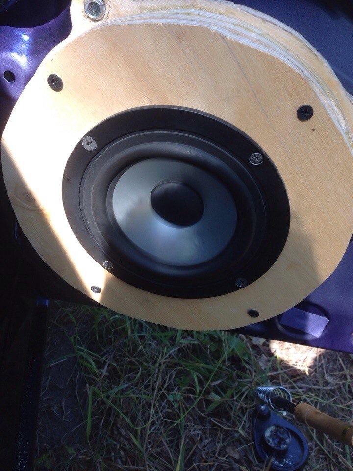

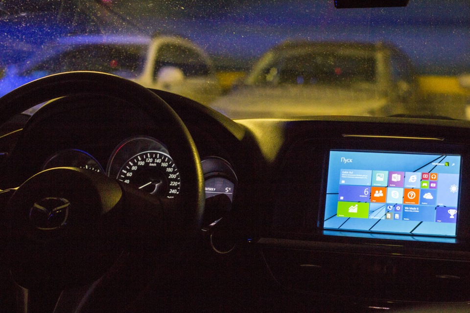

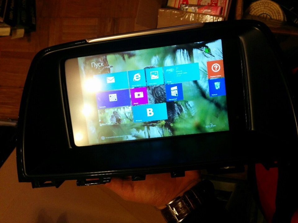

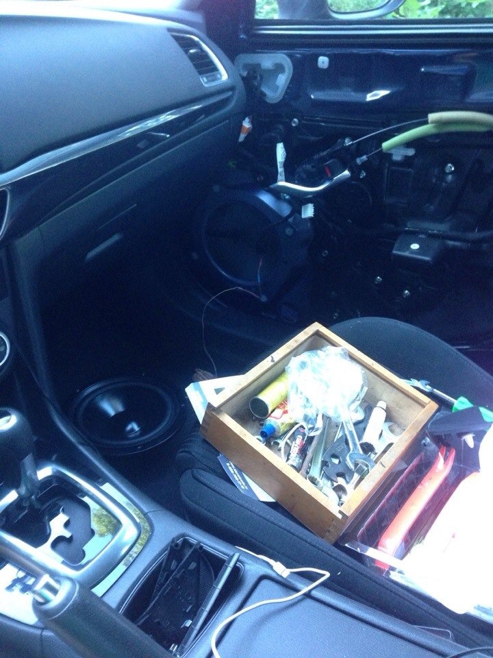

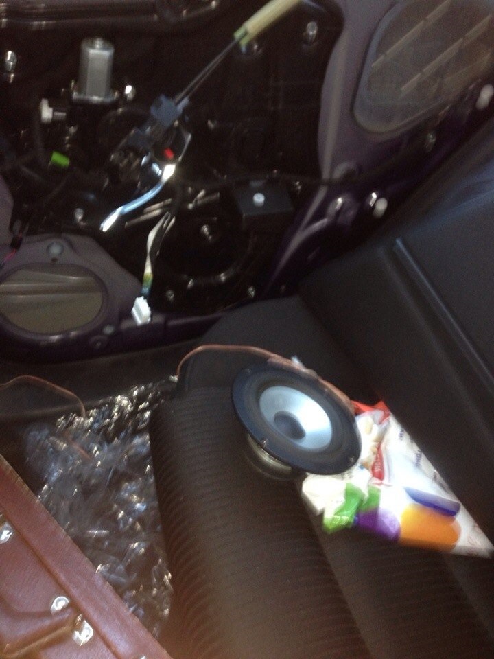

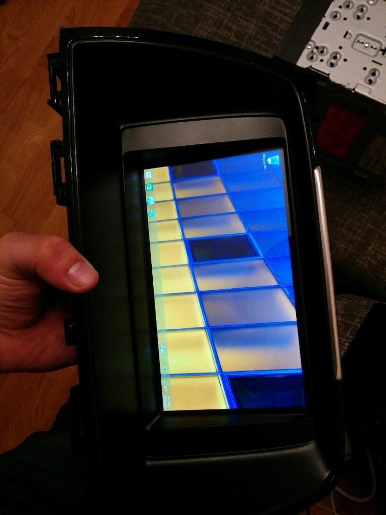

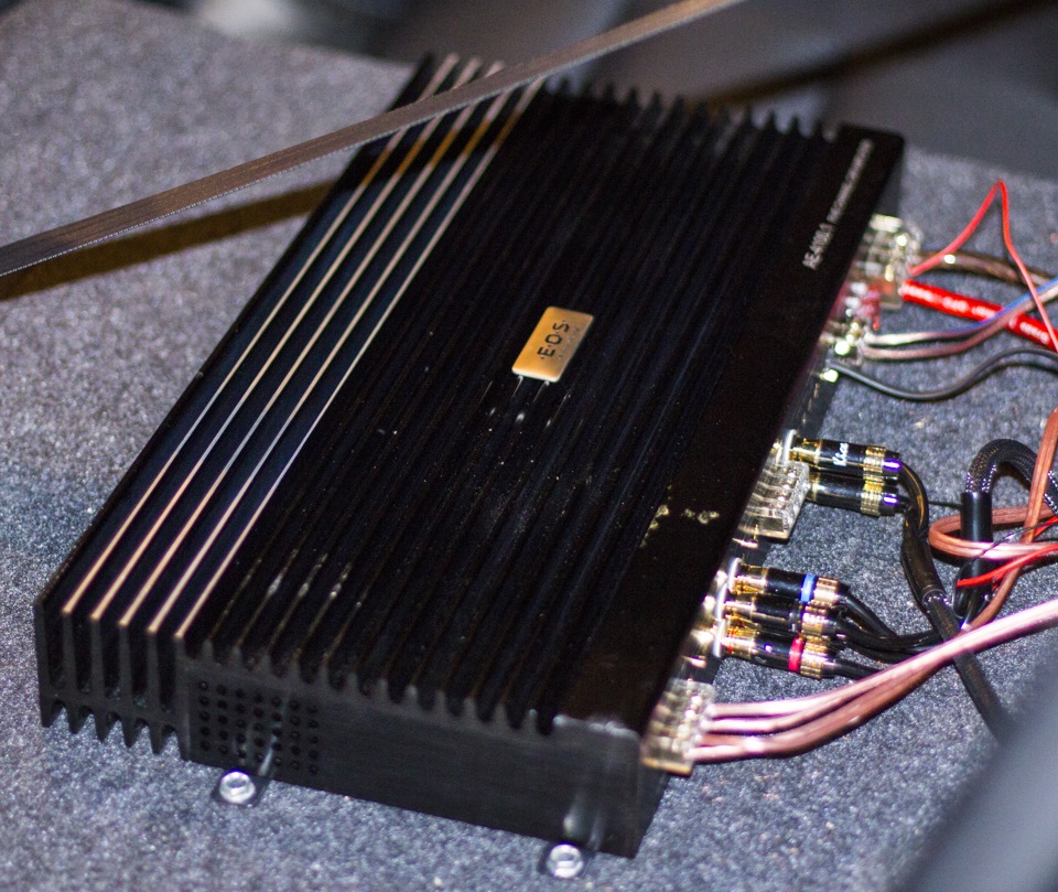

Была сделана полная шумоизоляция всех дверей в 3 слоя, в штатные места (передние двери) установлены динамики visaton al130 и в торпедо visaton sc5 с расчитанными фильтрами. В багажнике стоит саб Hertz EBX 300 (переслушал много, считаю его одним из лучших сабов в ящике), все это питается от усилка EOS 4100.1 LE, звук идет с car pc (планшета cube iwork 8) на звуковую карту роланд а с нее на усилок. Планшет был установлен вместо магнитолы, для его встраивания в интерьер понадобилась 2х диновая рамка и немного возни.
Комментарии 16
А почему именно на Винде планшет выбрал?
Кстати, как реализовал хардварные кнопки на нем? Они же наверняка сбоку на рамке. Управление громкостью?
Ну все реализовано на сенсоре, а кнопка включения с руля, потом остальные кнопки планирую вывести. А на винде потому-что много возможностей с хорошим цапом получить качественный звук
Удачи! Хороший проект. Сам когда-то морочился с виндой в RX8. Но там я схалявил конечно — штатную голову оставил в машине и пускал звук через нее :)
Спасибо) ну это не так и плохо, многие используют одну голову для навигации и видео, а вторую для звука)
а как решил вопрос с камерой з/в?
Камеры не было в комплектации, только парктроники, а они отдельно выведены, в целом камеру можно подключить как вебку без проблем, только пользоваться будет не очень удобно.
вот именно. неудобства одни. сейчас никак не выберу источник себе. решил поставить проц все таки Helix или bit one а чем питать его не знаю. хочется и навигацию и штатное управление но и оптику
Можно поставить хороший хай-фай плеер и его подрубить уже к процу, а навигация и прочее в другом устройстве.
