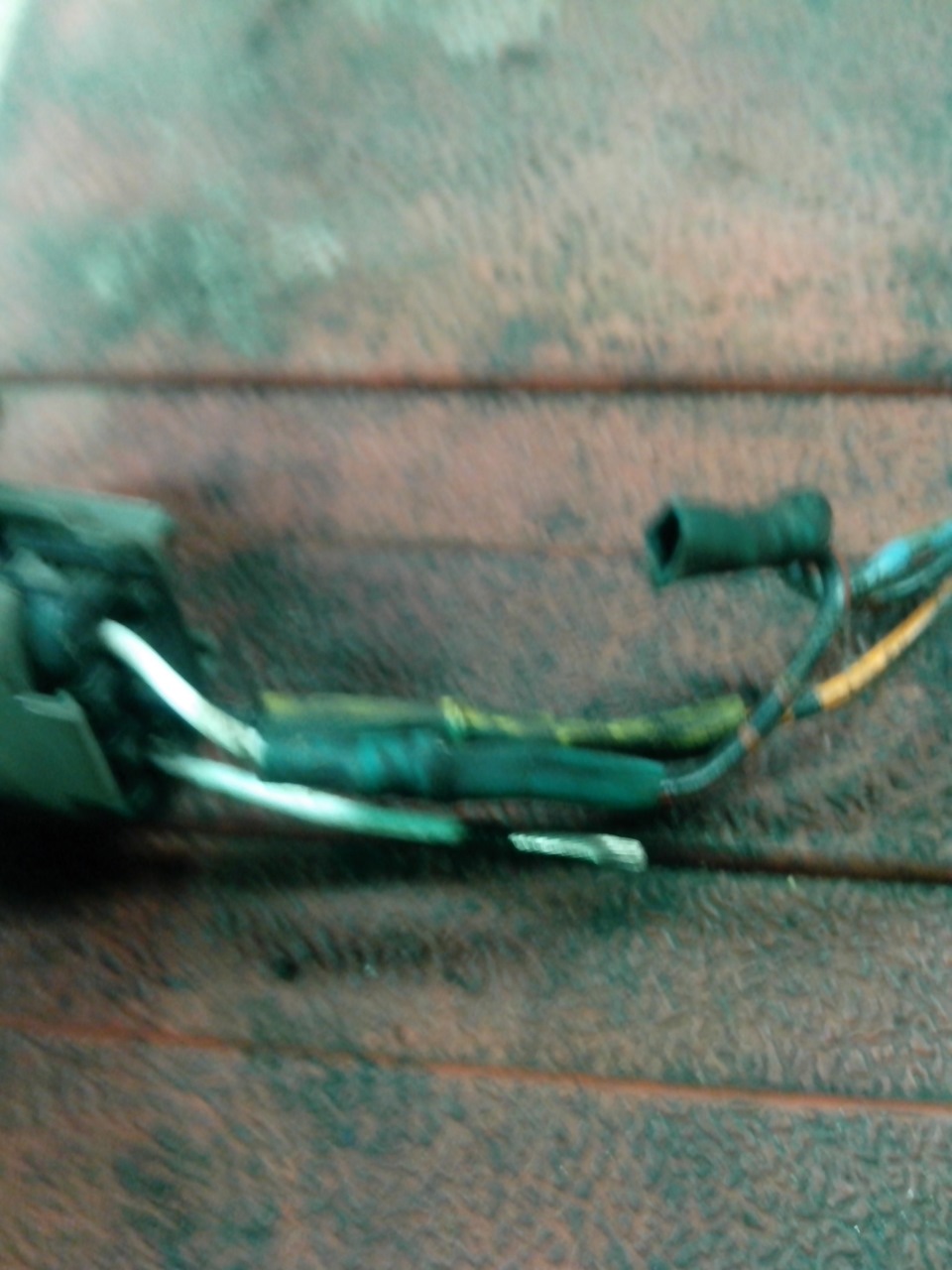

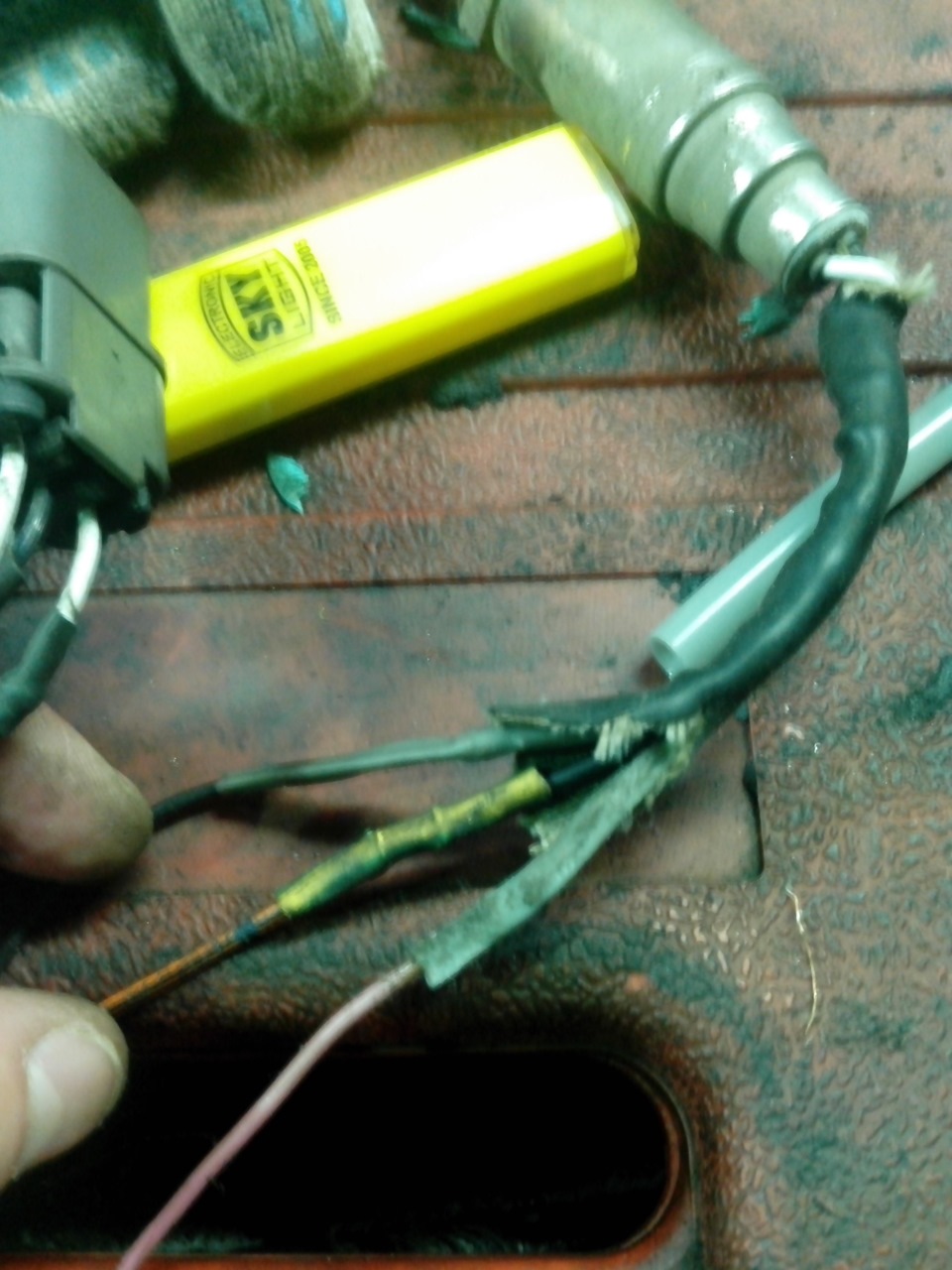

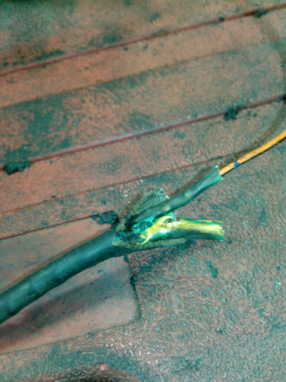

Она то работала, то не работала совсем. Опущу некоторые события (а точнее встретились с хорошим человеком Евгением — он дал свою бу лямбду, прокатил на DET)), перейдем непосредственно к ремонтной яме, где я нашел обрыв в проводке лямбды.
Видимо, я чирканул на каких-то кочках. Собственно не особо сильными мне показались и скрутки на "фишке", хотя все было на спайках.

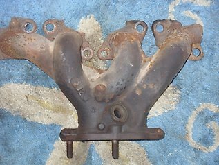

Ну я начал естественно с того, что подключил провода и проверил лямбду. Выяснилось, что из-за того, что я перенес лямбду из стандартного места:
А перенес я его (из-за выхлопа 4-2-1) прямо под поддон (там даже выемка специальная под лямбду). Дак вот, как заводишь двигатель — лямбда молчит. В прямом смысле — нет показаний, как если лямбда отключена. Конечно, если погазовать, то у нее будут отклонения, но по дата скану — 28-32 = 0.2-03 V). После минуты происходит чудо — понемного лямбда нагревается от выхлопных газов и начинает "шевелиться". И дальше работает нормально.
В общем из-за этого лямбда немного медленно работает (моя версия), поэтому реакции двигателя запаздывают. Правда если ехать равномерно (т.е. равномерно динамично или равномерно спокойно), то откликается она моментально. Так что перепаял контакты — уже пропаял, в термоусадку, в изоленту. Проверяю расход.
Но я думаю это и была основная причина.

+1 место положение лямбда на вых.трубе не принципиально. Лямбда либо работает исправно либо дает не правильную информацию. В твоем случаи оборванная проводка (лямбда вообще нечего не показывало) одна из главных причин.
