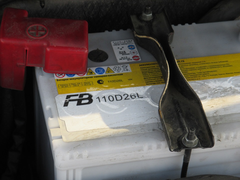

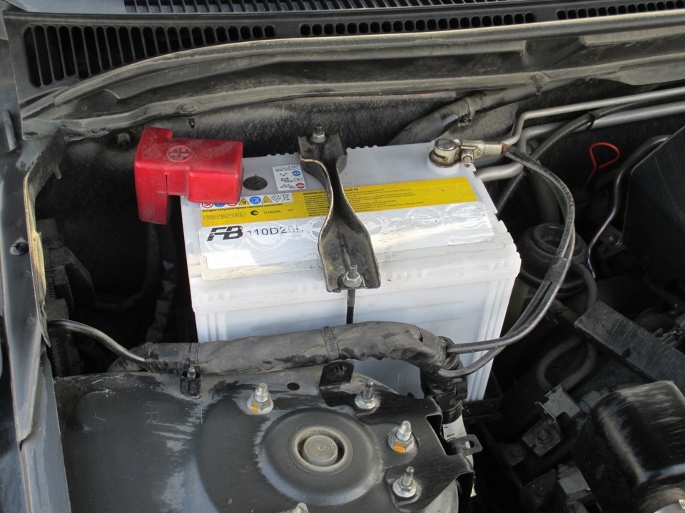

С приходом холодов обратил внимание что при запуске двигателя, когда машина постояла днем на улице, аккумулятор не совсем весело крутит двигатель. Симптом не очень хороший потому как впереди зима. Аккумулятору как и машине около 4-х лет и каждый год в октябре, перед зимой, я езжу к аккумуляторщику и проверяю плотность и уровень электролита, общее состояние батареи нагружая нагрузочной вилкой, снимаю с машины, чищу, смазываю клеммы, подзаряжаю. И в этот октябрь 2015 года не изменяя традиции снова посетил своего специалиста, результаты были следующие — плотность 1,28, уровень электролита в норме (и это почти 4 года эксплуатации), напряжение на нагрузочной вилке 10,3 вольта (ранее было 11,3). Аккумуляторщик поморщился, спросил сколько лет батарее, ну я мол так и так. Ну думаю чего делать то, в непонятных раздумьях пару дней поездил-покатался помониторил уровень бортового напряжения, получилось 14,2 вольта, была мысль что имеет место недозаряд батареи. Померили напряжение на самом выходе генератора все в норме. Получается что судя по признакам батарея перестала держать емкость. Штатно установлена Furukawa 95D26L. В общем решил что настало время менять батарею. По рекомендации коллег решил купить Deka, но моего размера и емкости в продаже не оказалось. В одном из магазинов наткнулся на Furukawa FB 9000 110D26L, мой размерчик но емкость чуть больше. Ну думаю ладно, генератор не обидеться на разницу в несколько ампер/часов купил эту батарею хотя цена кусачая, но что не сделаешь для себя и своей любимой машины. Посмотрим как себя покажет очередная Furukawa, прежняя прослужила достойно, ни разу не подвела ни в суровые морозы ни в летнее пекло, и несмотря на 4- летний срок пару летних сезонов думаю поездить еще можно.
