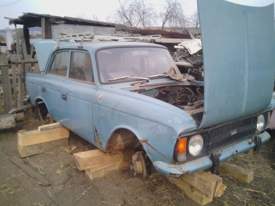

Но для первого выезда, помимо работающего двигателя, нужны работающие тормоза. Поэтому я занялся тормозами.
Переклепал задние барабанные тормоза, поставил новые тормозные цилиндры и собрал тормоза обратно.
Кстати, на машине нет ручника, потому что тросик давно порвался, и это я еще не починил.
Передние тормоза дисковые, и с ними пришлось повозиться, колодки были почти новые и почти не использованы, но вот шланги были в трещинах, нашел где то в кучах хлама новые, но они, почему-то не вставали, у них диаметр резьбы был меньше, короче я долго мудрил, выкрутил откуда-то переходники под эти шланги, в общем с передними работа затянулась, но в итоге шланги были заменяны.
Заменил ГТЦ на новый, а то старый подтекал.
ВУТ не работает давно и по сей день, но рабочего ВУТа на даче я не нашел, а новый покупать пока не стал.
Между делом заменил старую, полопавшуюся приборку, на еще более старую, но целую.
и с дядей немного поработали над кузовщиной — починили и покрасили передние крылья, решетку радиатора, бампер.
Просто вырезали всю гниль и вварили кусок железа, замазали все дело шпатлевкой, ну и покрасили.

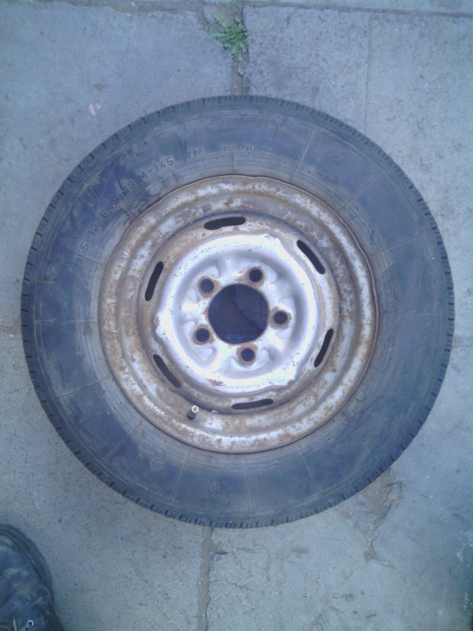

Потом решил штатные штамповки покрасить из балончика, купил краску — хром и покрасил без грунтовки, получилось неплохо, но краска облезала с дисков (возможно она была порошковая или что-то типа того) короче чтоб больше не облезала — решили с дядей покрыть лаком, после того как покрыли они перестали блестеть :( ну да ладно, все ровно лучше, чем было.

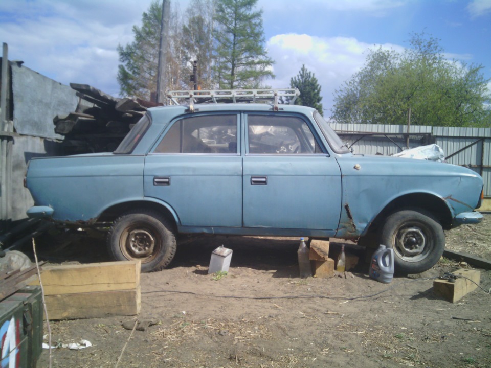

Еще пришлось заменить пальцы в рулевой трапеции. Потому что у старых был очень большой люфт.
Ну и после всего этого можно было сделать пробный выезд.
Во время первого выезда я убедился что нужно менять двиг, нужно менять амортизаторы(хотя это было понятно с самого начала) и нужно посмотреть рулевой редуктор, потому что руль вправо поворачивался с большим трудом.
Через некоторе время приступил к ремонту рулевого редуктор, снимал я его 2 дня, и для этого пришлось отогнуть трубку сцепления и разрезать шланг печки (потом я его трубкой и хомутами соединил) и много работать молотком.
Кроче выяснилось что развалился подшипник, купил новый, купил сальники, собрал все поставил все на место, при следующем выезде руль вел себя гораздо лучше :) правда как я не пытался регулировать, люфт руля все ровно был большой, походу надо будет менять редуктор, тем более даже с новыми сальниками масло с него подтекает.
