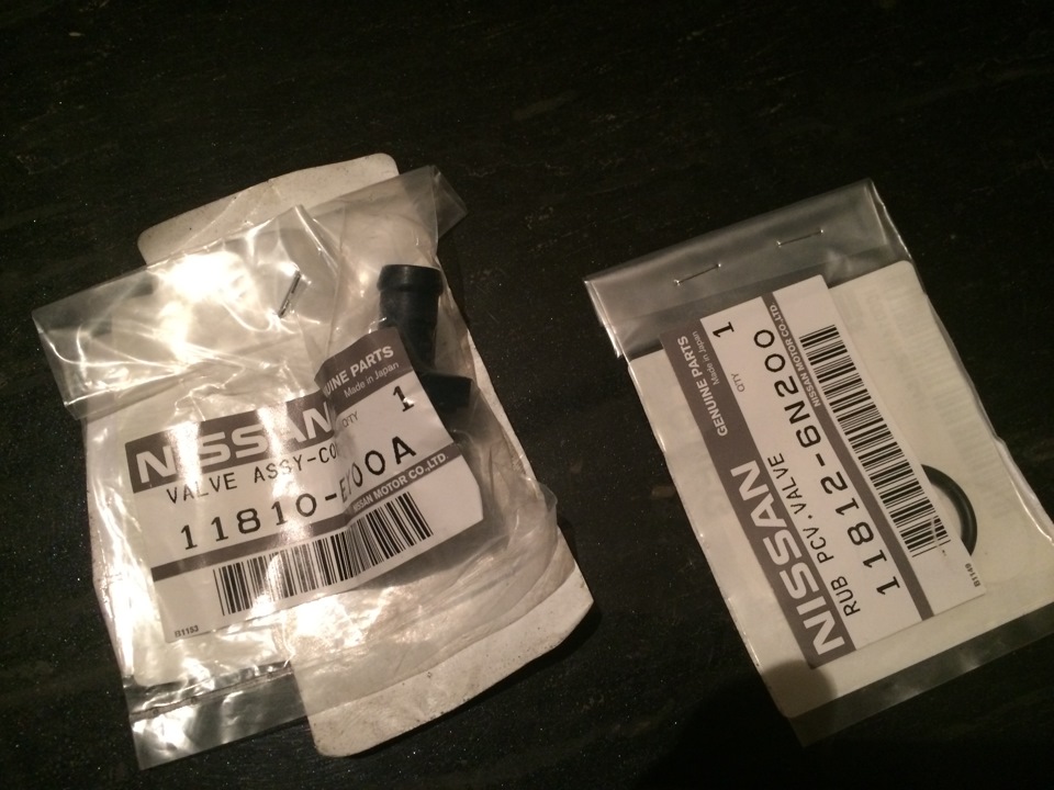

Зашел в каталог, заказал. В интернете нашел, как меняется, но только на 35ом моторе.
Заказал. Все пришло. И только после замены понял, что у нас в 37 моторе их два, как и дросселя, что логично… Так что придётся видимо заказывать еще второй ))
Вот коды. Сам клапан + уплотнительное кольцо. ( 11810-EY00A + 11812-6N200 )

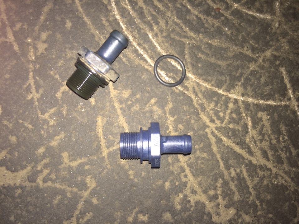

Меняется легко. Они в начале двигателя около, маслозаливной горловины и такой же на противоположной стороне.
Снимается стопорное кольцо, дальше головкой на 22 выкручиваем клапан и ставим новый. Ничего сложного. И потом в обратном порядке.
Клапан и тот и тот тряс, пружинка прыгает, но в ном ес-но по интереснее ))
Насколько была оправдана замена не знаю. Но хуже быть не должно.

Сегодня выкрутил оба и проверил, оба рабочие, на всякий случай промыл их карбклинером :)

мне кажется мне надо стать твоим поставщиком запчастей))))) клапан 850+прокладка 70))))) 2500 ни как не выходит)))
экзист выдаёт 1100 и ждать 10 дней?
давай я отменю )) готов закупиться у тебя )))

Что подвигнуло к его замене? откуда инфа что его нужно менять?
профилактика =)
с 370z.com
а на каком пробеге не сказано там их нужно менять?
30 тыс миль, типо у них диллеры делают инспекцию.
Если давление есть, то не меняют, а если слабое или нету, то меняют. Я так понял.
Но я подумал сразу махнуть, так вернее будет. Косяк, что их 2 только, ща второй заказал ((
ну да значит лучше поменять.меняется на холодную или пох?
да пох, вообще мне кажется. Я приехал и сразу крутить начал, крышку маслозаливной горловины открыл только. Давление спустить на всякий случай))
Единственное что, на стоковом впуск, возможно резиновые гофры надо будет отодвинуть или сами кожухи. Тут не уверен. У меня просто места там больше.
я вот даже не знаю что записать, цена вопроса в $ сколько у тебя вышла ?
меньше 40$ по нашему курсу
значит у меня будет стоить 15)))) поменяю))
