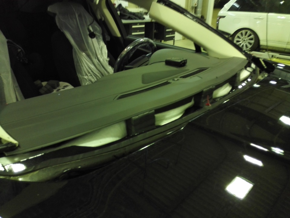

Предистория: Около 1,5 месяцев назад видел что народ сталкивается с проблемой провисания торпедо. У меня было все более менее нормально, но спустя чуть больше месяца, провисание стало так же заметно.
Сомневался ехать к ОД для выравнивания по гарантии или нет, но прилетевший в лобовое стекло камень (по трассе) — сказал что надо (дабы не обращаться по КАСКО).
Далее запись к ОД, на след. день получил согласование ремонта, заказ стекла и записался на ремонт.
Но ОД опять отжог: типо стекла нет, будет в лучшем случае через 3 недели. Меня это не устроило, поэтому письмо в Форд, общение с представителем, возможно мне повезло, но вопрос решился и через 3 дня стекло было в Питере у ОД и я сразу поехал на ремонт.
Записан был на 16:00, приехал в 15:30, отдал машину со словами — как только будет в боксе — зовите (весь ремонт буду отслеживать).
Спустя 2 часа подходит мастер с просьбой наблюдать через камеры (мол мастер стесняется), на что я отказал. и спустя еще пол часа я в боксе.
Далее ребята (вполне адекватные и аккуратные) срезают стекло смотрят на машину, смотрят на рекомендации форда по ремонту и стоят в недоумении. Я спрашиваю: что не так?
Оказывается, те проставки которые ставятся для выравнивания торпедо (их ставится 3 шт.) — у меня уже стоят (возможно попалась машина после внесения изменений в конструкцию).
Мою торпеду повело из-за того, что проставки изначально стояли слишком близко к краю торпеды и задирали ее вверх, а должны они стоять сразу за линией изгиба (то есть подпирать не край, а основание торпеды (см. фото после ремонта).
В итоге ходим в 3-м вокруг машины — думаем. Приняли совместное решение (не смотря на рекомендации форда), добавить еще 2 проставки.
Получилось как то так:
В целом результатом доволен, но: на данный момент на мой взгляд торпеда лучше не стала (ели не хуже).
Причина тому: пластик выгнулся и принял форму. соответственно обратно он встане не раньше лета (когда будет солнце жарить).
На фото торпеды после исправления в районе центра видно что она аж на изломе (но из салона данный излом не заметен).
Но с учетом того что у меня стоит новое стекло (без скола), я сам видел как все поставили и по идее при нагреве торпедо она выровняется + я не хочу менять торпедо т.к. потом будут сплошные сверчки, принял решение пока оставить так как есть.
Вывод: если есть провисание, особо тянуть не стоит т.к. потом сложнее все выровнять, но в то же время — схема исправления на мой взгляд особо не спасет т.к. у меня провисание было и с проставками. Но однозначно могу сказать: если вы обратились к ОД на выравнивание торпедо, не пожалейте 1,5 часа времени и присутствуйте. Т.к. то что вы возможно увидите после исправления вам еще больше не понравится и начнете обвинять ОД, но я знал как все было сделано и поэтому претензий к ОД у меня не было. Тут каждый решает сам: Или парится с заменой торпедо или ездить так и не парится. =)

Все правильно. Просто по идее на авто вообще не должно стоять таких поставок. У меня как я понимаю — исключение. Если не напрягает, то наверное правильно решили.
Я тоже думаю не должно. По хорошему, провисший край торпеды должен быть усилен жестким пластиком по всей длине.

Да просто по хорошему весь радиус вдоль стекла нужно забить проставками.без пробелов.тогда думаю все будет гораздо лучше.эти проставки ничего не стоят.требуйте у ОД их.я думаю не откажут.конечно могут сказать что идет по счету и все такое по три на авто.но я думаю стоит тонко намекнуть на то что это транспортировочные отбойники с дверей
Они мне сами сказали что это, но проблема в том что их больше не было. ((( + мы и так колхозили 2-х стороннем скотчем их, т.к. липкая основа не держит + по всему периметру не получится, они не везде влезают.

Просмотрел весь периметр стекла — все четко. Причем после срезки просмотрел (чтобы краску не спилили) и после вклейки.
Ну а насчет что-то другое поставить — это если только самому заколхозить какой-нибудь услилитель, и приехать с ним. Т.к. даже эти гребанные пенопластовые проставки им выдали. =)
Они эти проставки со всех машин собирают.это транспортировочные отбойники с дверей новых авто)))))
вопрос: а нельзя было пластину (стальную или из жесткого пластика) подложить под всю линию торпеды?
Мы стояли с мастерами и об этом же говорили. Можно было бы если бы делал сам в сторонней организации. Но у дилера четкое указание от форда и они не имеют право отходить от указаний. Мастер не готов на себя брать ответственность за последствия (мало ли что). + они после ремонта предоставляют в Форд фото проделанной работы.
