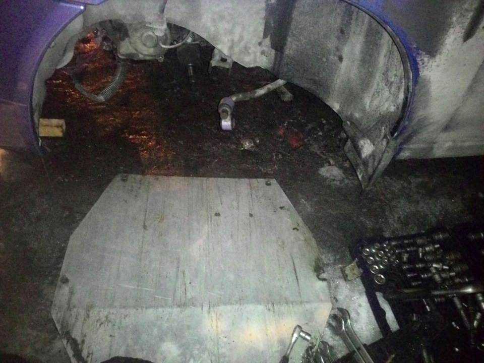

вот собственно выдались выходные и я полез снимать КПП, подрамник вещь хорошая, но мешает съему коробки, приходится снимать пол подвески.
хороший ремонт начинает с хорошей мойки =)
собственно сама блока, заодно поменял подшипники дифера, главной пары. и сальнички. и синхронизатор второй передачи =) вечная бяда
вот в таких снежных, сырых условиях, один и в темноте, устанавливал КПП на место.
результатом пока доволен.
блока 6500
сальники, подшипники, выжимной и тд 2500

условия конечно жесть, то что делал один — очень круто
привык ни на кого не полагаться =) сам снял. папа помог перебрать. благо у него на работе есть тиски и пресс. и сам поставил =)

И какой эфект после переборки?
а какой эффект должен быть? =)
от переборки стала лучше вторая, так как поменял синхроны.
от блокировки туже руль в поворотах, лучше едет по льду в горку
