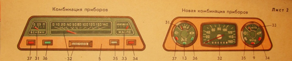

Мариупольский ретро сезон 2015 уже закрыт, но не для МЕТЕОРа! Ему предстоит пройти доработку и испытания во всех погодных условиях и даже зимой. Подготовка к зимнему сезону началась с оживления салонного отопителя, которым раньше дедушка никогда не пользовался т.к. ездил исключительно в теплую погоду. Поэтому с ремонтом отопителя возникло немало хлопот о которых я расскажу когда полностью закончу с отоплением МЕТЕОРа. Но кроме самой печки в доработке нуждались ее коммуникации: забитые трубопроводы, оборванные провода, закисшие ручки переключения и перегоревшая контрольная лампочка №13 нормальной работы отопителя!

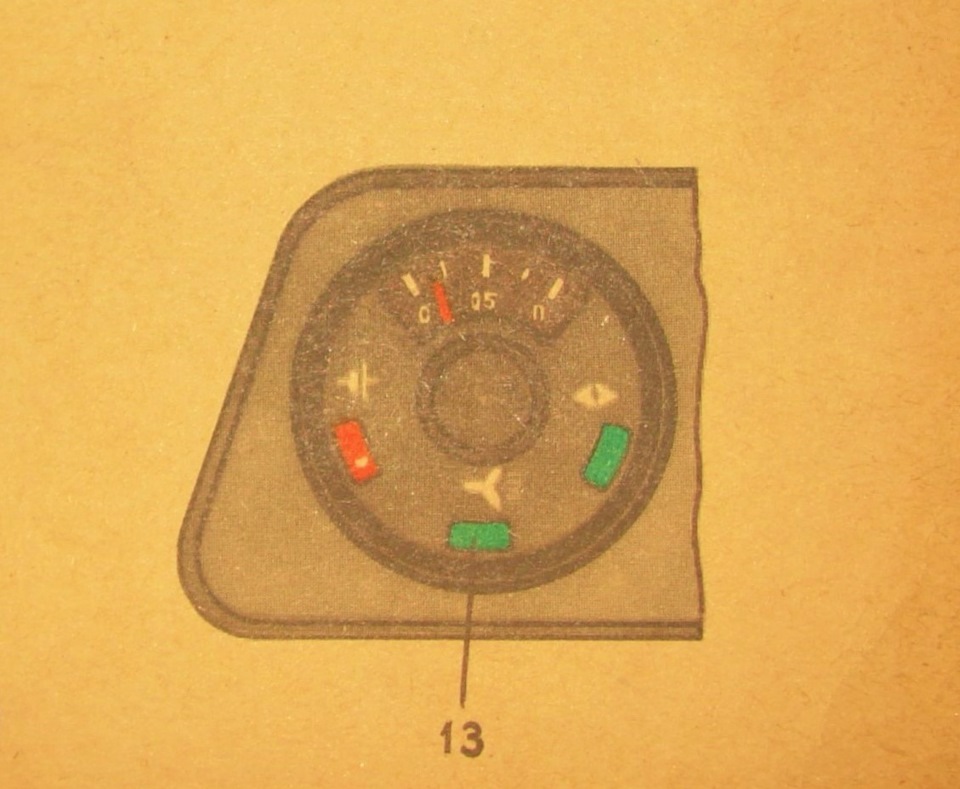

В поздней комбинации приборов эта лампочка находится среди остальных показателей датчиков автомобиля:
А на ранней приборке ее там нету! По задумке креативных конструкторов (слово дизайнер тогда еще не знали) контрольная лампочка оказалась рядом с пепельницей:
Сначала я думал что эта дырочка на торпедо появилась в результате коррозии, а оказалось что это ВНИМАНИЕ! отверстие диаметром 2,5 мм. для контрольной лампы зеленого цвета обозначающей нормальную работу отопителя в период автоматического горения и нагрева воздуха. Во как! Для замены лампочки можно просто снять пепельницу, но я не поленился полностью разобрать торпедо для тщательной укладки проводов и удаления инородного (колхозного) переключателя массы из салона:

постоянная работа лампочки это ненормально
при переходе на автономный режим работы обороты вентилятора увеличиваются, при этом термореле выключает свечу накала и одновременно гаснет лампочка
тоесть если лампа постоянно горит то у тебя постоянно работает свеча- неправильно настроено термореле
небось при выключении отопителя на "0" вентилятор сразу останавливается ?
она не постоянно горит, а только при работе отопителя!
при выключении отопителя на "0" вентилятор НЕ сразу останавливается, а через пару минут! где-то так-же тухнет и зеленая лампочка.

горение зеленой контрольной лампы означает нагрев СВЕЧИ НАКАЛИВАНИЯ.
После того как печка разгорелась, лампочка должна погаснуть!
Сама, примерно через минуту-две))
Если она горит всё время, то это не нормальная работа печки
горение СВЕЧИ НАКАЛИВАНИЯ показано на предпоследней картинке, а зеленая контрольная лампочка должна потухнуть через минуту-две ТОЛЬКО после выключения печки — в период работы отопителя, который называется "продувка".
интересно, каким волшебным способом была сделана фотография горения свечи накаливания?
без волшебства! перебрал регулятор расхода бензина, подключил к нему шлангу от бутылки с бензином и … запустил отопитель! при нажатии ручки в первое положение заработал вентилятор и накалилась контрольная спираль накала свечи. при нажатии ручки во второе положение контрольная спираль потухла и загорелась зеленая лампочка, что свидетельствует о нормальной работе отопителя. пока печка дула теплый воздух в салон я сделал пару фоток!
теперь нужно отремонтировать бензонасос от отопителя и почистить трубопроводы.
Получается что у тебя при работе печки ВСЕЧА НАКАЛИВАНИЯ работает постоянно, а она нужна только для поджига бензина, потом термореле её отключает и лампочка гаснет.
При такой работе у тебя аккумулятор сядет очень быстро!
а так и должно быть! у меня более ранний выпуск. там в инструкции так и написано что не рекомендуется долгая эксплуатация отопителя с отключенным двигателем. это приведет к разрядке аккумулятора.
Значит у тебя печка работает правильно.
