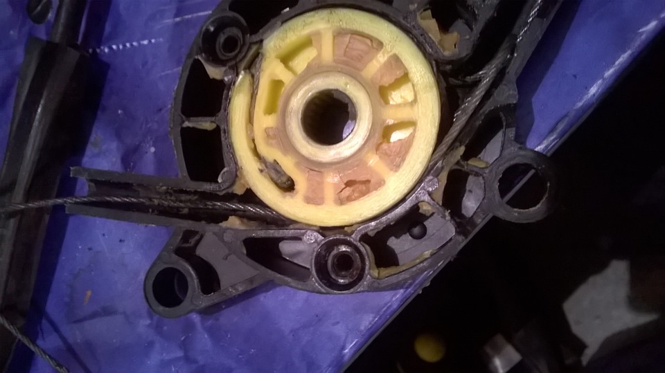

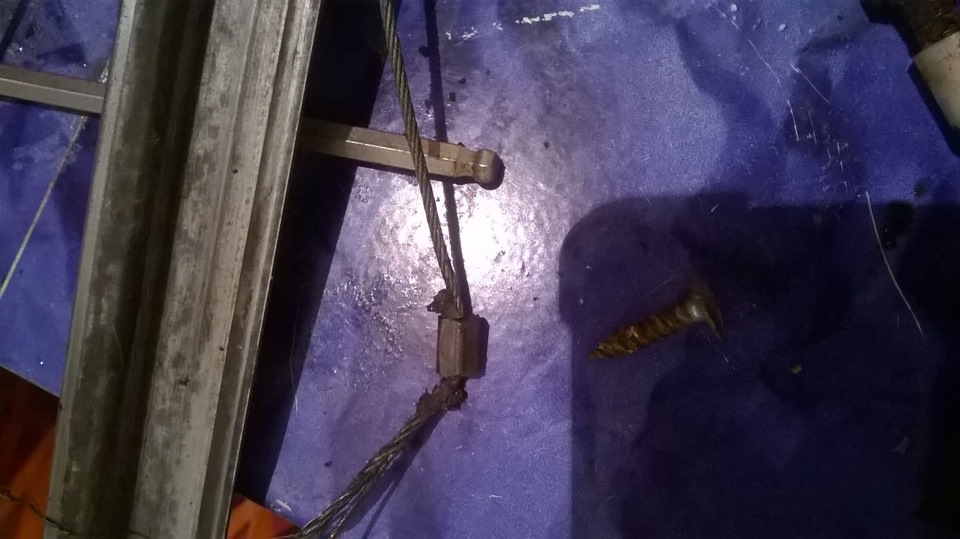

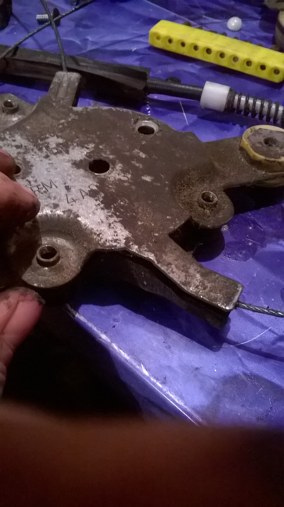

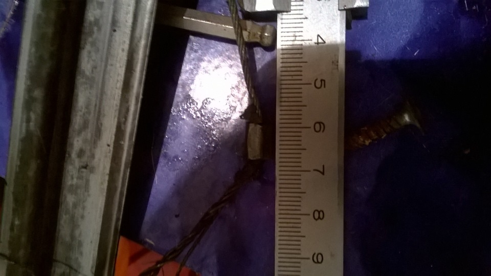

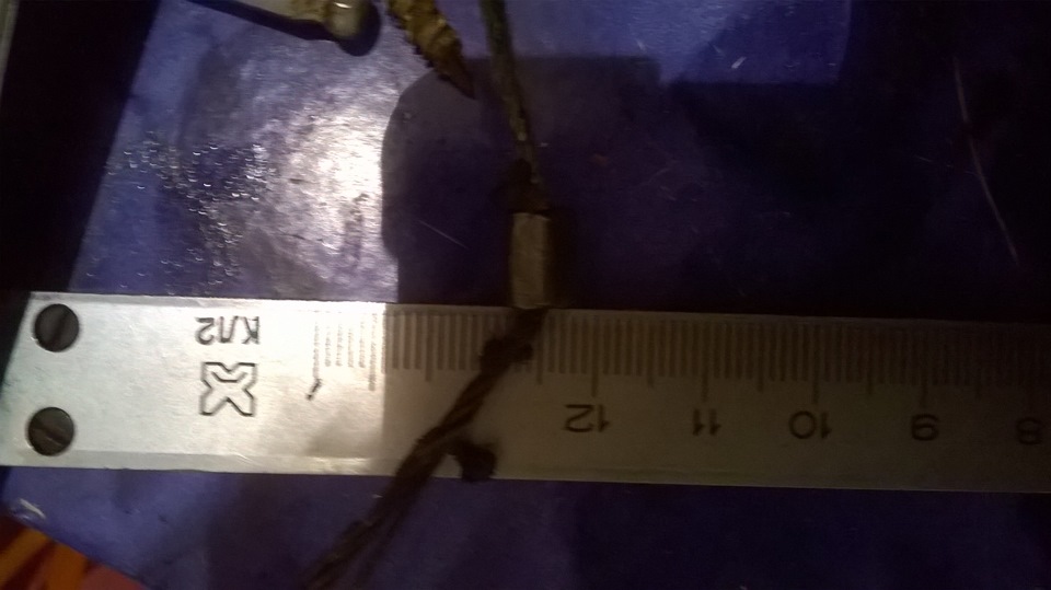

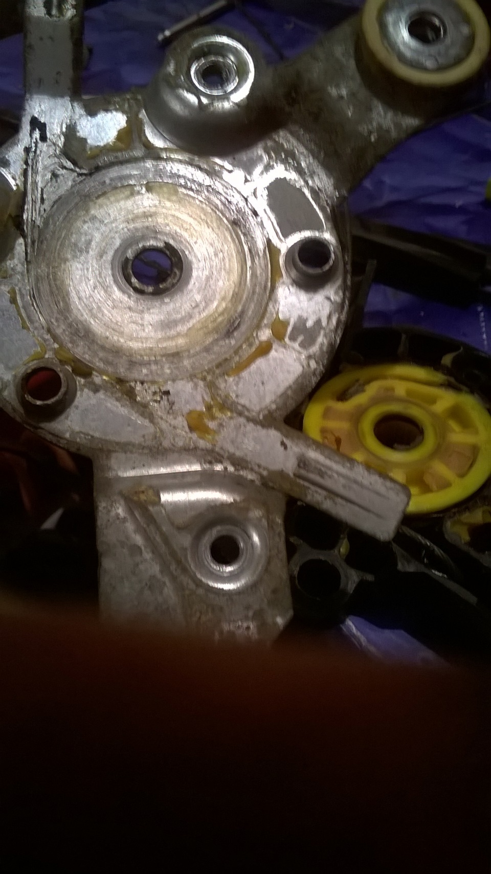

Недавно оборвало трос стеклоподъемника узнав цену решил залезть внего и посмотрев что к чему оказалось все банально просто купил тросик 1.5мм в метизном дворе подобрал ограничители пару часов и все работает)

После ряда таких экспериментов с разными ограничителями и тросами с рынков результата не получил и в итоге покупал бу стеклопод.
тоже было.правда и трос и желтую пластмаску разорвало.пришлось брать все в сбооре с моторчиком и направляющей)
