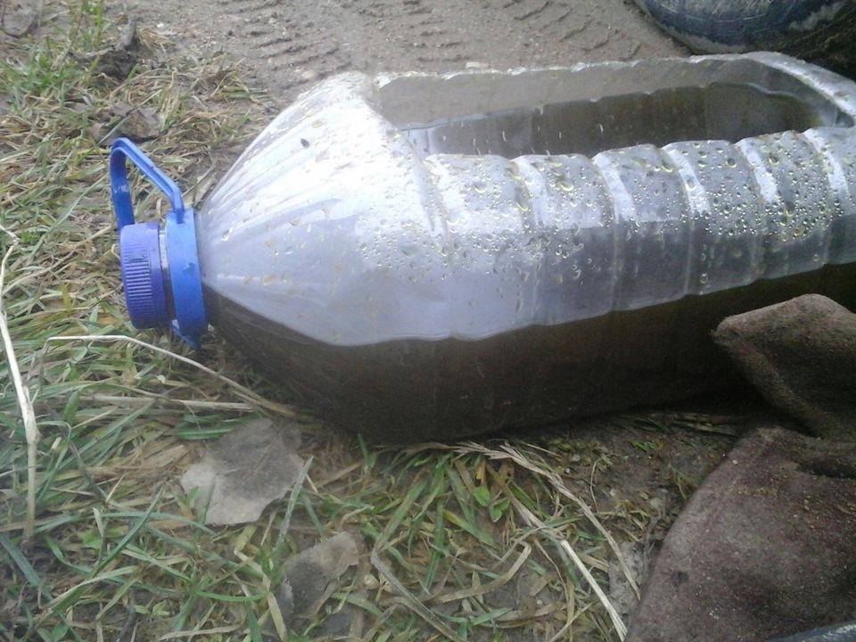

На улице стало достаточно прохладно и без печки уже никуда. Но беда в том, что воздух был еле теплым, решил сменить антифриз и промыть всю систему. Прикупил антифриза и лимонной кислоты. Сначала решил промыть радиатор печки, для этого снял корпус воздушного фильтра и мешающие патрубки. Потом снял патрубки идущие на печку, взял две бутылки с шлангами, одну оставляем пустой, во вторую наливаем нашу жидкость(вскипяченную воду с лимонкой, что бы лимонка растворилась) подсоединяем бутылки к трубкам идущим на печку и промываем(давим на ту что с водой, а в другую выходит жидкость после промывки) повторял так 4-ре раза. После этого соединил все как было и залил в систему 8 литров воды с лимонкой, прогрел двигатель до 90 градусов, после этого опять повторил несколько раз эту операцию, а потом промыл простой водой. В конце заливаем антифриз прогреваем, если понадобиться доливаем.
Теперь печка греет как положено)
