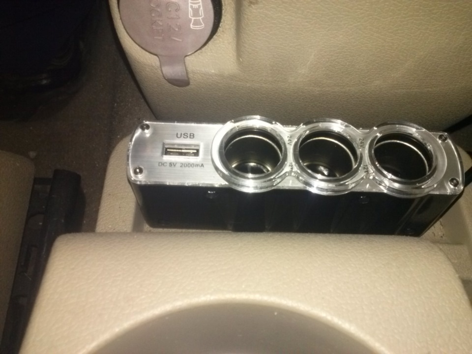

Привычка уже выработалась, во многих своих авто ставил подсветки различного характера. Вот и в доджика поставил, но только в ноги освещение и с возможностью отключения. Запитал к прикуривателю. и поставил троник для зарядок как от прикуривателя, так и от ЮЗБи)
