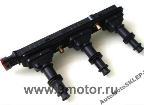

Всем привет. Пока "ломали" ГБО устраняя причины одновременной работы с бензином я решился произвести эксперимент. Эту идею вынашивал давно, и вот настал черед воплотить ее в жизнь или хотя бы попробовать, так как необходимое было давно куплено, а это три катушки от УАЗа
Патриот по 670 рублей, и три фишки с проводами к ним за 600 рублей. Ей богу как так, мозг не может понять, что обычная фишка с тремя проводами может стоить треть цены катушки!
В общем поставил три катушки на четную сторону и о чудо, эта конструкция работает.
Теперь осталось вырезать пластину из текстолита которая будет являться переходником для крепления катушек, так как крепления не совпадают.
Ниже прилагаю картинку по распиновке катушки!

Зачем ты подал плюс питания через диоды ?
Убери их, соедини напрямую
Это картинка из инета ))) я сделал без диода)))
Также можно взять испорченную тройную бобину, разрезать ножовкой(болгаркой) на отдельные бобины, приделать к ним разьёмы и пользоваться
тоже можно, но эти стоят дешево, да и придумывать ничего не надо. Все уже есть, и разъем и провода

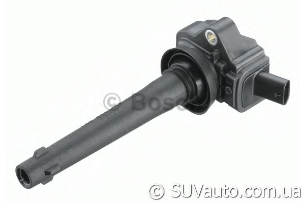

Разве стоит городить такой огород из катушек сомнительного качества, убивая все достоинства цельного модуля зажигания при том, что катушка Bosch стоит всего на 2 тыс. ₽ дороже и не потребует замены как минимум ближайшие 100 тыс. км?
а в чем достоинства цельного модуля? В моем случае их ДВА!
В том что сломалась одна катушка и из за этого выкидываешь две исправные? 100000 км ресурса? оч сомневаюсь, с тем более крышками из пластмассы которые как ни крути все-таки по чуть-.чуть но подтекают. А так сломалась одна, поменял за 670 рублей и поехал дальше
Достоинства цельного модуля в отсутствии электрических потерь, которые есть у проводов.
Ну, а решение для крышек тоже есть, вы же знаете.
