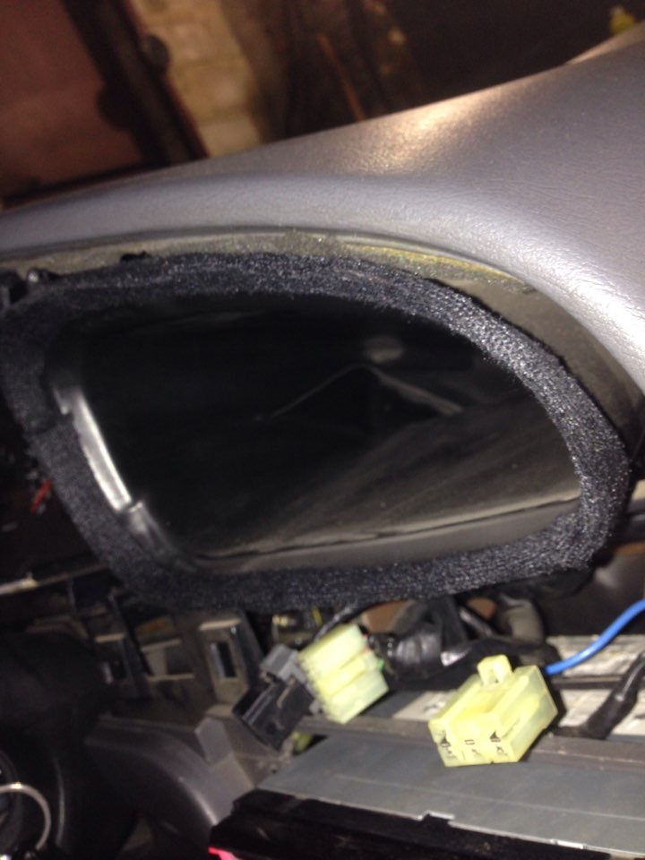

Думаю у всех скрипит накладка на торпеде и я не исключение. Купил проверенный маделин, от STP. Полоска размером 80х20 см. Если будете покупать, не берите анти скрип в мотке, он на бумажной основе и через время дубеет и толку от него ноль, а STP на тканевой основе и после проклейки детали без проблем становятся на свои места.
Производитель советует проклеивать трущиеся детали (пластик-пластик, пластик-метал). Так и сделал. Везде, где есть соприкосновения с торпедой, наклеил маделин, нарезав его полосками. Обязательно надо обезжирить перед этим поверхность.
После проклейки панель не скрипит и не издает лишних звуков. Я доволен.
Теперь на очереди обмотать все провода под торпедой этим же материалом.

Это вообще штука хорошая! Мучился со скрипом год! Потом проклеил накладку и красота)))
Только главное, вот таким клеить как я, на тканевой основе, со временем не теряет свои свойства
Именно им и клеил!
